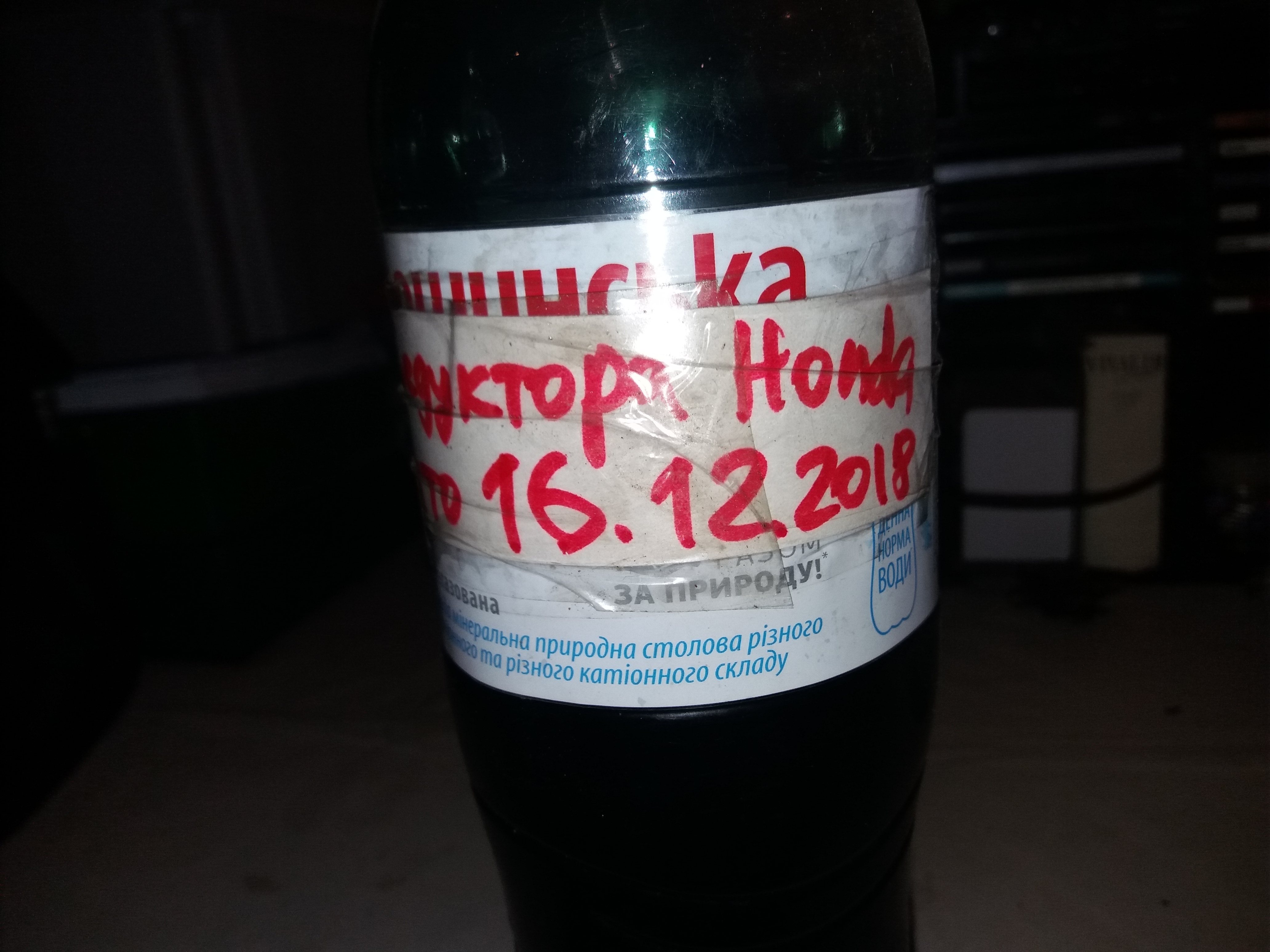

Поменял зимой масло в редукторе. Вроде все было идеально. Но когда ЭТО отстоялось - стало ясно , что нет герметичности редуктора. я так понимаю, что это эмульсия. Фото для наглядности.
Назва:  20190514_200648.jpg
Переглядів: 361
Розмір:  2,62 МБ
ID:	158907   Щоб збільшити малюнок, клацніть по ньому
Назва:  20190514_200655.jpg
Переглядів: 386
Розмір:  3,35 МБ
ID:	158908   Щоб збільшити малюнок, клацніть по ньому
Назва:  20190514_200701.jpg
Переглядів: 375
Розмір:  2,93 МБ

Моряк...Саша...не в вакууме живем...даже при исправных сальниках проценты влаги попадают в редуктор...эмульсия но не критичная...в идеале опресовать редуктор с пошатыванием проворачиванием ГребВ и Вертвала и включением передачи(пошатать тягу включения хода)...если давка на редукторе упадет поглядывая на манометр))...то сняв редуктор окунуть его в емкость и снова проверить давлением...поймем откуда сифонит
переходник с манометром для опрессовки редуктора самопальный вылезет от силы в 150-200 грн и полчаса времени
Добавлено через 2 минуты
Допис від brauncomm Переглянути допис
я так понимаю, если редуктор пьёт воду - нужно искать причину и устранять её, а не учащать замену масла в нём
все верно...просто уменьшенный интервал замены покажет проблему раньше чем поймаем клин и высыпем стружку с дорогого элемента любимого коня=редуктора
стоимость прокладки под пробки и стоимость масла в несколько раз меньше стоимости запцацек и стоимости ремонта...
