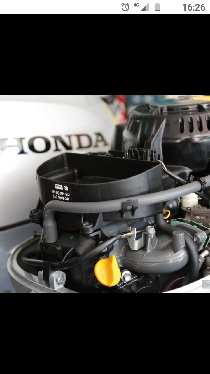

Тип масла указан под колпаком у этого мотора, там где масло заливная горловина.
Вот https://avtozvuk.ua/wolf-outboard-4t...MaAiocEALw_wcB Лейте и не мешайте мотору работать
в инструкции указано, что оно должно быть
SAE 10W-30, группа по API SG/SH/SJ (и под крышкой тоже самое, собственно)
но ни слова не сказано про синтетику/полусинтетику. Если я решу лить указанное выше (полусинтетику), а сейчас там залито другое (синтетика или натурал), нужно ли промывать систему?

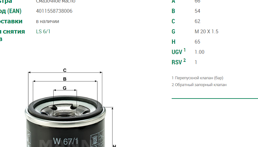

блин, я про фильтр и забыл даже. Этот Mann W 67/1 подходит именно для Honda BF15D ? А то что-то в мурзилке сказано, как менять, но не сказано, каких размеров он должен быть...
PS. Нагуглил, что подходит к лодочным моторам Honda от 20 и выше.
https://catalog.mann-filter.com/EU/r...D0%BE/W%2067~1
У меня 15-ка. Он точно станет?
Востаннє редагував brauncomm: 29.07.2019 о 02:47.

Допис від brauncomm Переглянути допис
Двадцатка и пятнашка в одном блоке выпушена. На сайте есть размеры просто сравни со своим фильтром.
Назва:  фильтр.PNG
Переглядів: 413
Розмір:  128,2 КБ
brauncomm (29.07.2019)

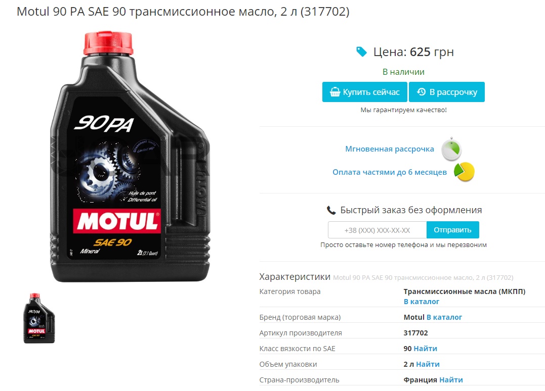

Подходит такое вот трансмиссионное масло? В нём ни слова не сказано ни про авто, ни про мото, ни про водный транспорт. Или обязательно должно быть указано, что для воды, есть какая-то специфика?
Просто уже купил, теперь возвращать или как :)
да вот как раз и сравниваю.
указанные для моего мотора:
Габаритные размеры
Диаметр внешний, мм 66
Диаметр уплотнителя, мм 60
Диаметр резьбы, мм 18,5
Высота, мм 70
а этого Манн чуть другие, как минимум диаметр уплотнителя, поэтому и засомневался. Но если на одном блоке - значит на одном блоке...

Заливайте то, что написано в инструкции. Одно из отличий морских масел - они расщепляются в воде и не опасны для водной среды и ее обитателей. Поетому и дороже. Я в свою хонду залил мотул. Брал на сайте байкеров, у них же и нашел для катеров. Трансмисионные масла 80 sae 90 и просто sae 90 имеют разную вязкость. Думаю, что за один сезон ничего не стантся с редуктором. Но для долгой и счасливой жизни редуктора надо лить то, чтоьв книжке написано. Кстати, к моей хонде bf130 подошел фильтр от honda c-rv. Думаю, что япошки не сильно заморачивались при разработке лодочного мотора и много общего от машин. Хотя специально и не сравнивал, ето мое предположение.
Когда сливаете масло с редуктора, обратите внимание на наличие воды в масле. Если нет - счастье, если есть - замена сальника. Щлицы винта тоже мазать.
в инструкции написано просто SAE 90, а 90 PA SAE 90 - это просто SAE 90 или какое-то другое уже, которое не подходит столь идеально, как хотелось бы?
А вы уверенны, что до вас лили самое идеальное масло, и что процесс разрушения редуктора уже не запущен???
Лейте то, что рекомендует мануал и реальные пользователи и не забевайте голову ненужной ерундой.
Я лью авто ( ваш любимый Мотюль, это тот же Тотал) масло 5в30 в двигатель, фильтр Манн ОС196 ( Хонда, и 195 в Тохе) и в редуктор 80w90.
В конце сезона перед зимовкой, вне зависимости от пробега меняю масла и фильтр.
