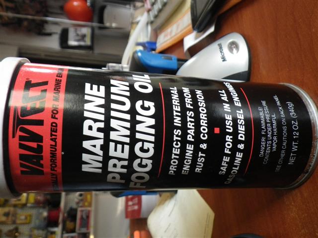

Скоро зима. Как обычно подкрадется не вовремя, и в ненужный момент, как говорится застанет в врасплох. Вспомнил про консерватор мотора, позвонил на фирмы, и был слегка удивлен. Нету консерватора мотора.индекс 1420. Самое главное, что вразумительного сказать не могут. Но к весне обещают что появиться. В Эпицентре тоже нету.
Может кто знает где еще есть запасы?
Старий 05.10.2011, 13:24   #39 (permalink)
Карапь: Адвенчер400+М15, парусный катам "Ducky17", парусно-моторн яхт
Дописи: 861
Сказал(а) спасибо: 473
Поблагодарили 359 раз(а) в 138 сообщениях
Типово Re: Консервация двигателя.
осталось еще немного консерванта для внутренних 120грн 340грамм

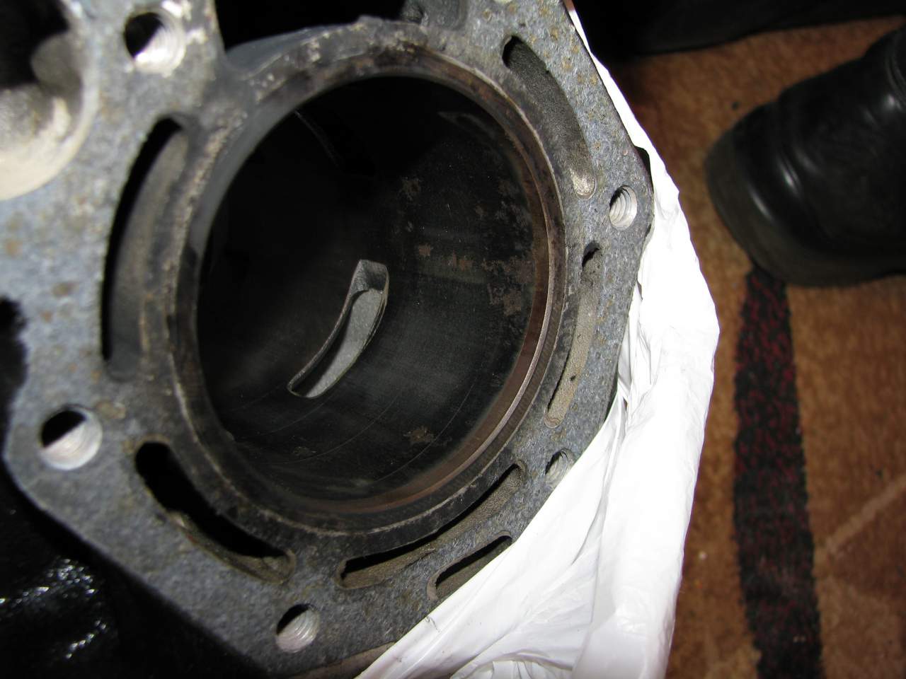

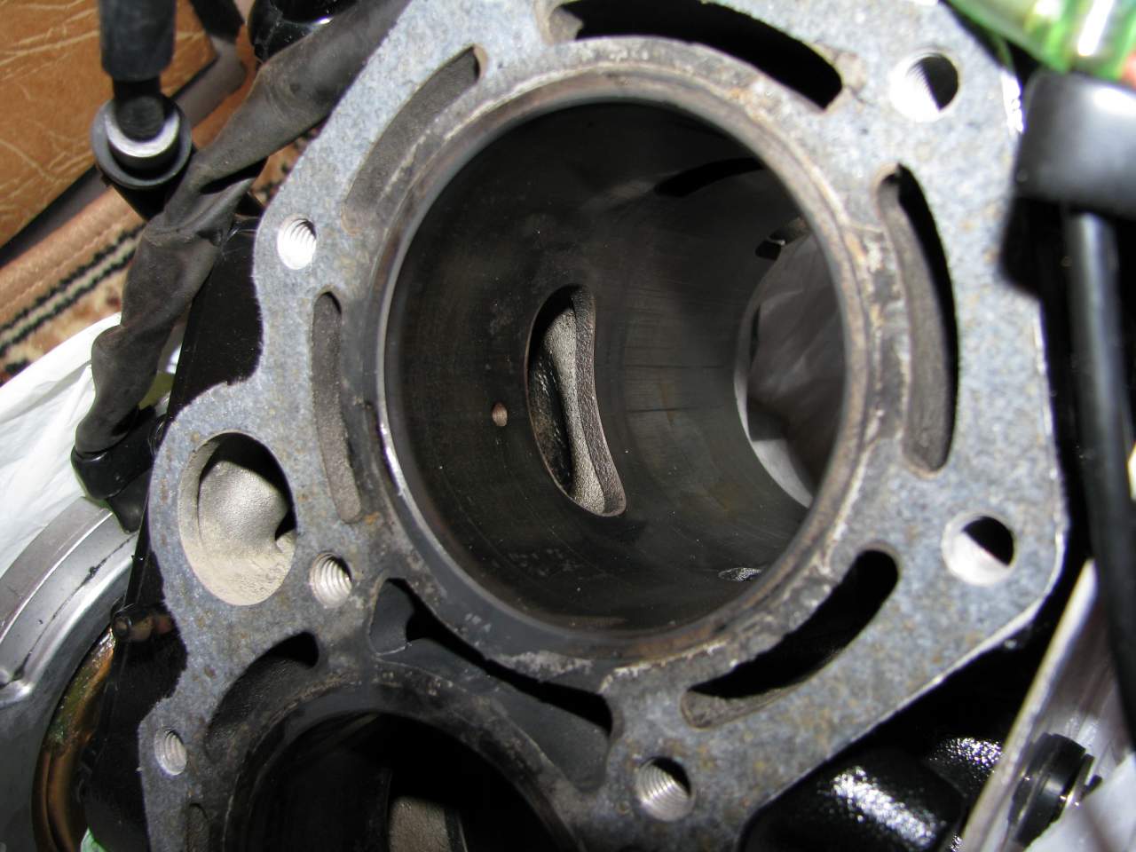

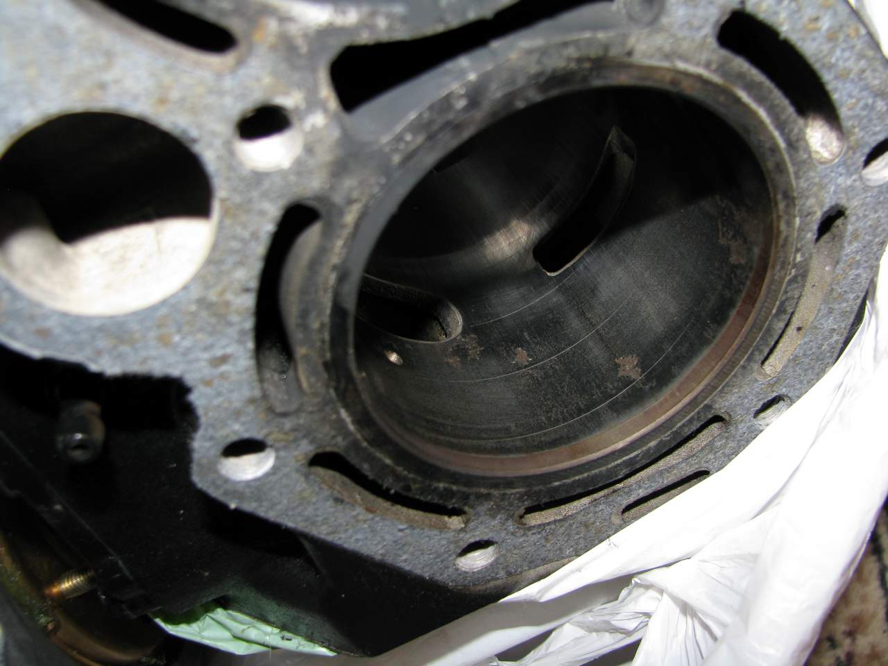

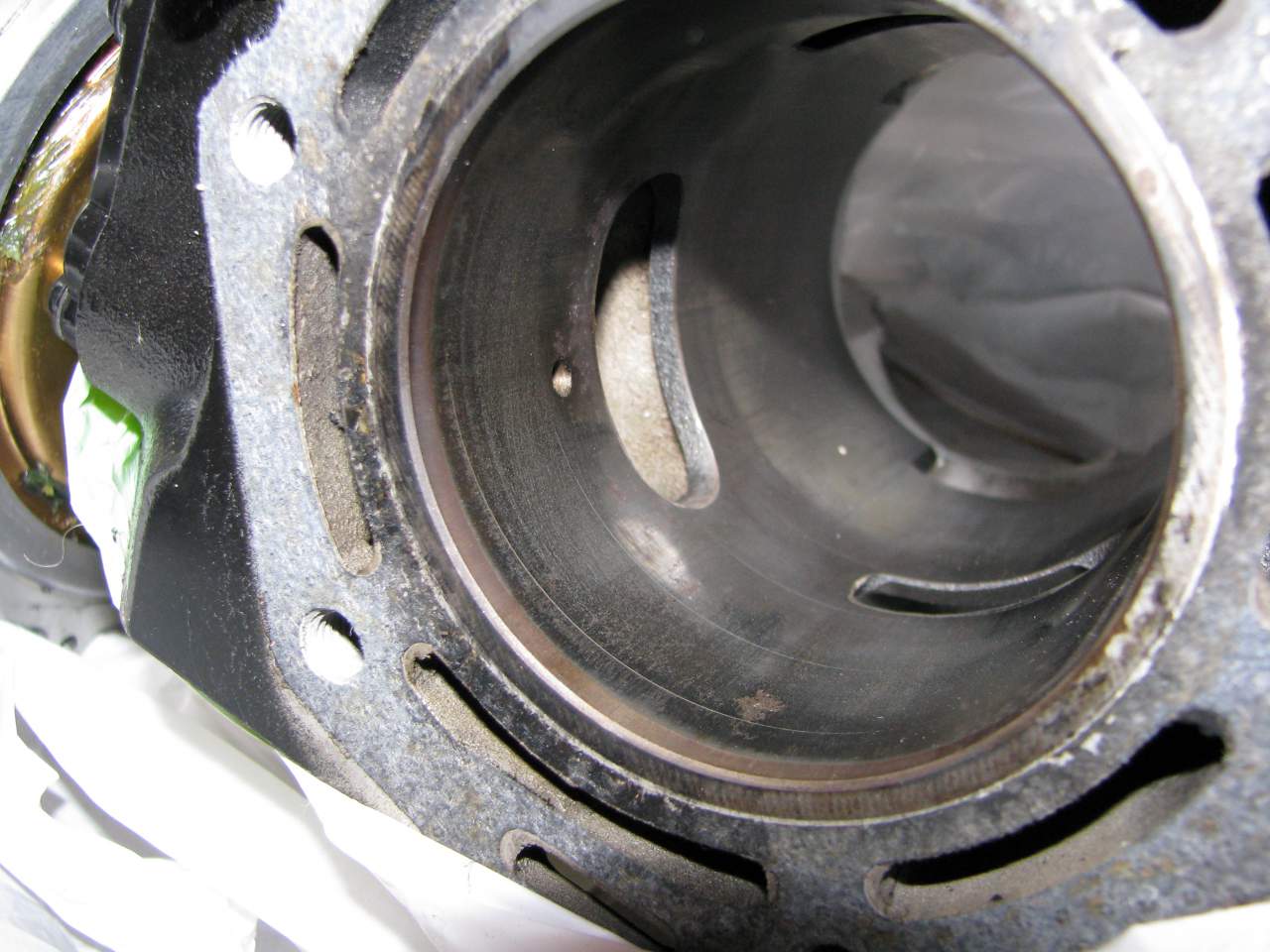

Так не дадим теме заглохнуть.
Все владельци 2т моторов, можете забить на консервацию большой и толстый ,уверовав в надписи на правильном масле TC-W3.
И тогда вот такое будет и в Ваших моторах .
То есть продолжайте в том же духе.
