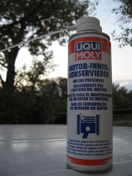

Типово Re: Консервация двигателя.
Дел на 101 грн и 15 минут...

Допис від cheesss Переглянути допис
А если карапь в гараже стоит и температура ниже 0 не опускается надо консервировать??????
Берём спрей, что на фотке выше, идём к мотору, снимаем колпак, выкручиваем свечи и пшикаем в каждый цилиндр. При этом проворачивая коленвал, чтоб обрабатываемый цилиндр был в нижней мёртвой точке. Потом шморгаем пару раз и закручиваем свечи.
Остальное по вкусу.

При консервации двигателя разница есть. 2-х тактные нужно заводить, т.к. смесь консерванта подается через карбюратор и смазывает шейки коленвала. Для 4-х тактного мотора нет необходимости в запуске. Выкручиваются свечи и консервант впрыскивается во внутрь.
Я использую консервант Motor Innenkonservierer , а в редуктор применяю масло Motul.
Удобный тюбик, не требует наличия каких либо дополнительных насосов и приспособ. Никакая промывка редуктора не нужна.
