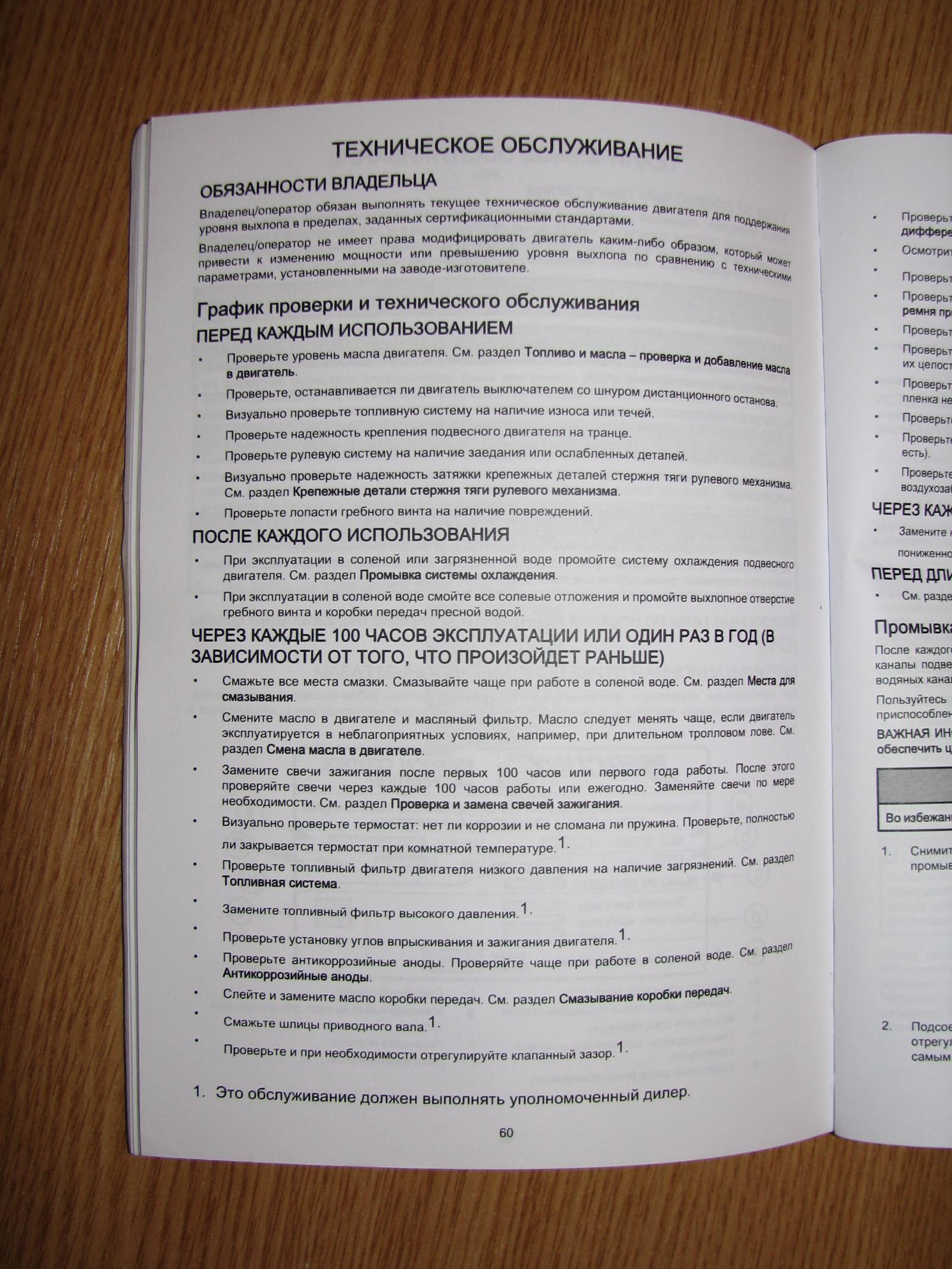

Замена масла осенью прописана производителями а никак не сервисом!
А вот у меня к Мерк 25-30 4т не прописана, там интервалами меряют в 100 мч или 1 год.А вот хранение там прописано но там идёт смена масла в редукторе и консервация с помощью стабилизатора топлива и масла в цилиндры. Вот. и маленькая приписка про смену масла, чтоб видать не забыли об этом.
