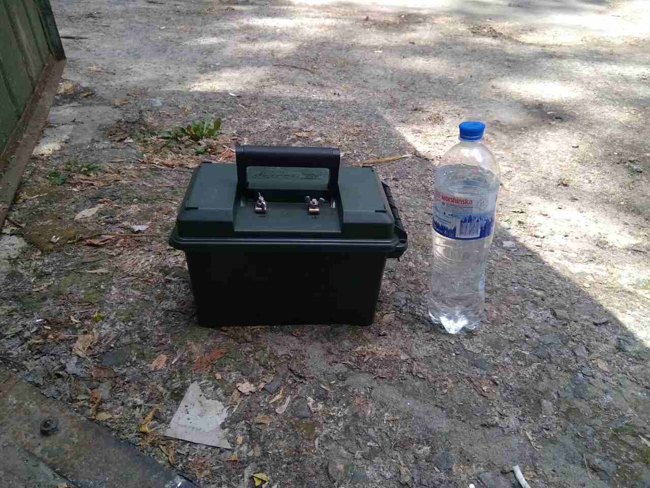

Первый пошелсделал товарищу на электромотор взамен геля,на воде пока не тестирован.
90 А/ч ,вес примерно 10 кг.

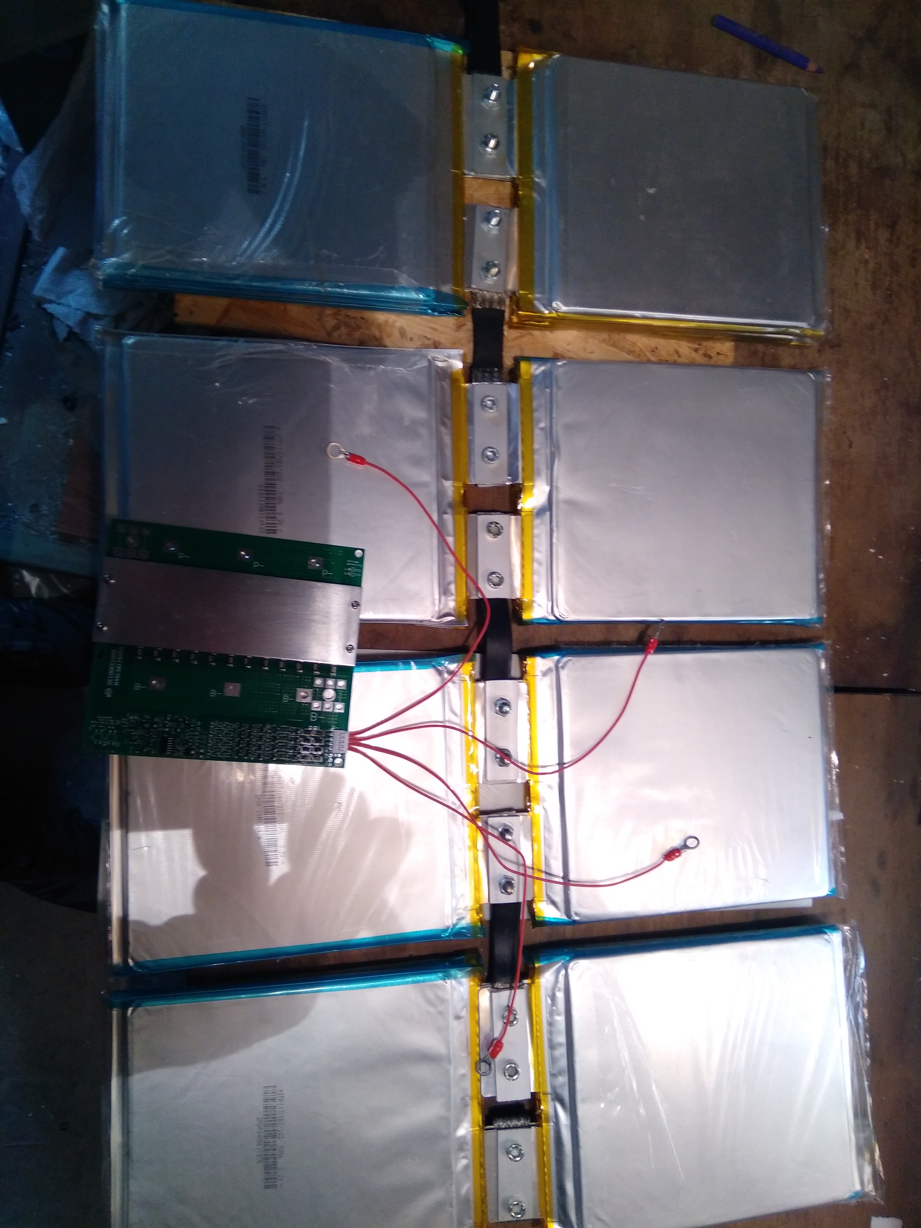

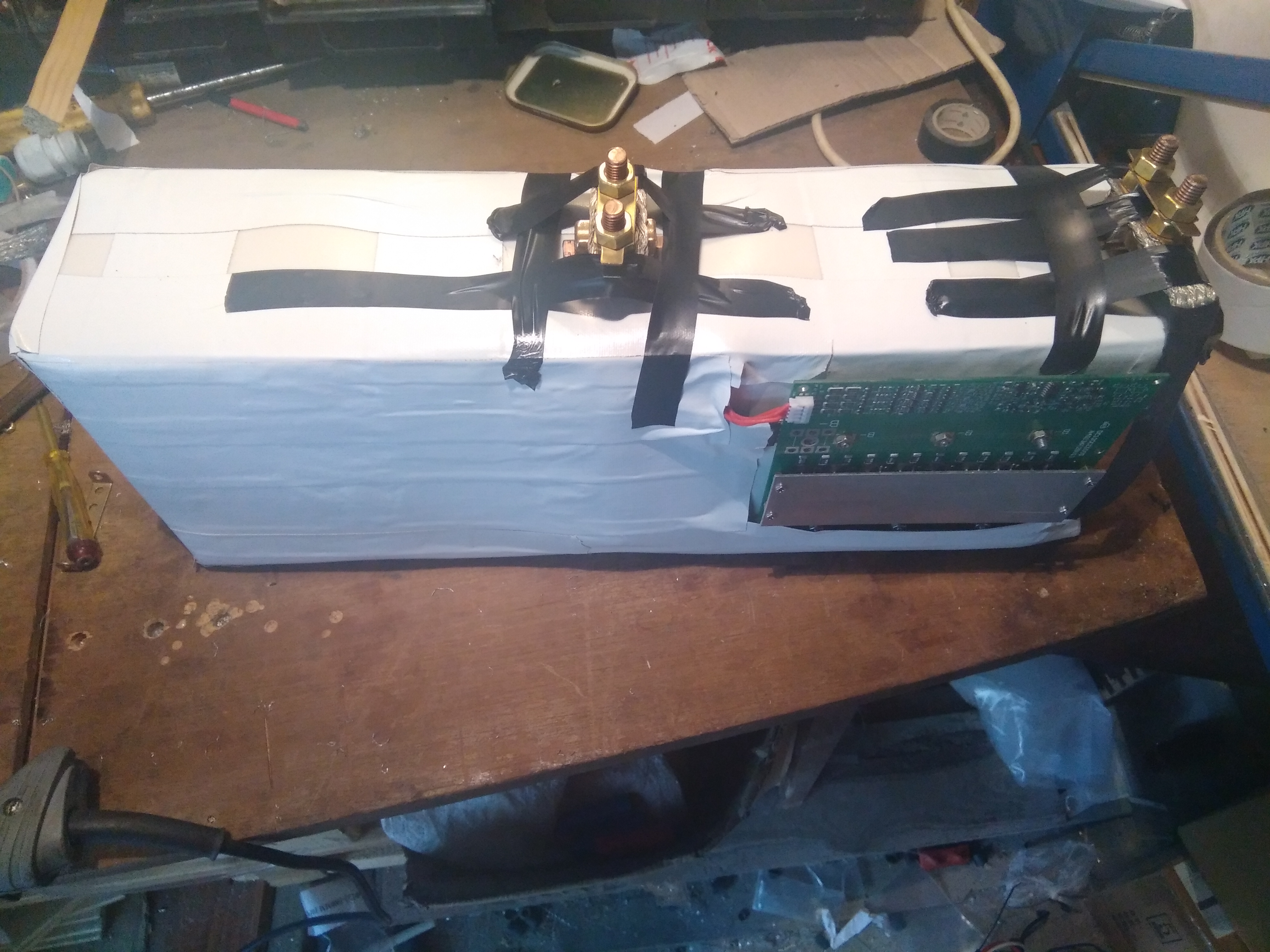

Вот и мой почти готов,корпус из поликарбоната забецаю .
120А/ч в моём полном распоряжении.

А что внутри? Какой вес и размеры?

Внутри 16 пакетов-призматиков типа как в мобилках только больших.
размеры 480х160х100мм
вес до 12 кило.

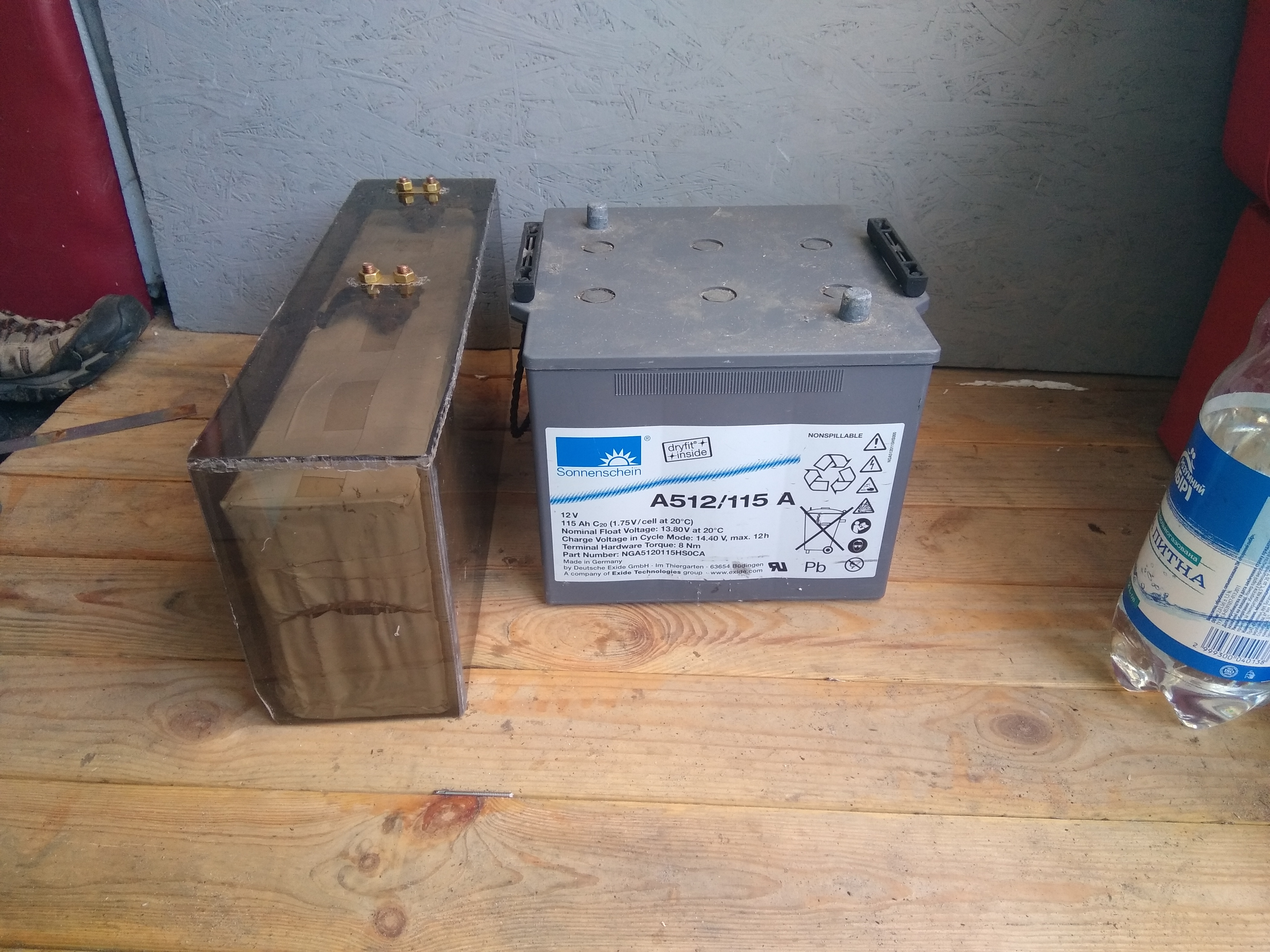

40 кг против 12 кг.полудохлое гуано после 5 лет неактивного пользования,с которого больше 50 ампер уже не снять против 1500 циклов полного разряда(все 120А/ч) с потерей ёмкости аж 20 %

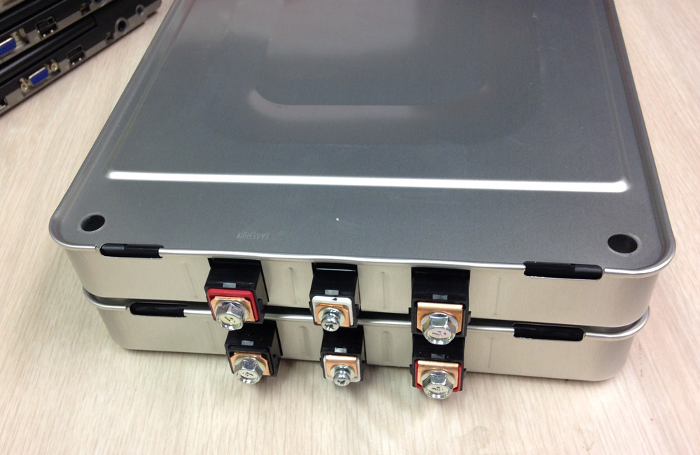

консервы по вольтажу не под все подходят ,там 7,4 V рабочее если х2 то 14,8
Только что проверил - ссылка рабочая. А консервы бывают разными, есть банки, как вы написали, по 3.7 вольта а есть и по 3.2 вольта.
3.2 х 4 = 12.8 Вольт.

Консервы это отдельные элементы LiPo из которых набирается батарея нужной емкости и нужного вольтажа.

нету "консерв"на 3,2v... консерва это элемент аккума ниссан лиф на рисунке
