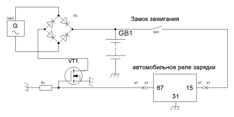

Натолкнули меня на размышления.
Пересмотрел несколько схем. Возникло большое сомнение по поводу большинства таких штучек работающих по принципу шунта. Т.е. для ограничения тока/напряжения катушки замыкаются накоротко. Такой метод рано или поздно спалит их или то что включено в бортовую сеть. Нужно брать за основу другие методы, типа импульсных схем таких как выложл ТС. Там и КПД выше т.е. греются меньше, и надежность повыше будет. Но они сложны в повторении и настройке.
Вот и возникла мысля соединить стабилизатор (не путать с реле-регулятором вибрационного типа) от автомобильного генератора с требованиями ПЛМ.
Нужно всего то: саму шоколадку, диодный мостик, полевичек и резистор. Схемка известна давно и проста как угол дома. Остается найти подходящее место куда ее воткнуть и физически и электрически, ведь нуна что б тах работал, а он, вроде, зависит от катушек зарядки напрямую. Мой движек не под рукой - а то поискал бы. Мож у кого есть мысли?

Допис від BeegBob Переглянути допис
схема выглядит вполне работопригодной. в ней тож возникают неприятные нагрузки обмотки в виде тока зарядки аккумулятора, ограниченного только внутренним сопротивлением полевика, диодов и обмотки, но это лучше чем коротить обмотку. Я бы возможно поставил авто лампочку эдак на 40-55Вт последовательно с обмоткой - ограничивать ток при больших оборотах маховика ну или при пробитом мосту или просто неисправном регуляторе:) Лампочка-спорный вопрос, при слабомощных обмотках вероятно и не нужна. Если тахометр питается от катушек освещения (термин "зарядные" обычно применим к другим катушкам) то регулятор ставить рядом, например под приборкой и подводить к приборке только переменку.
