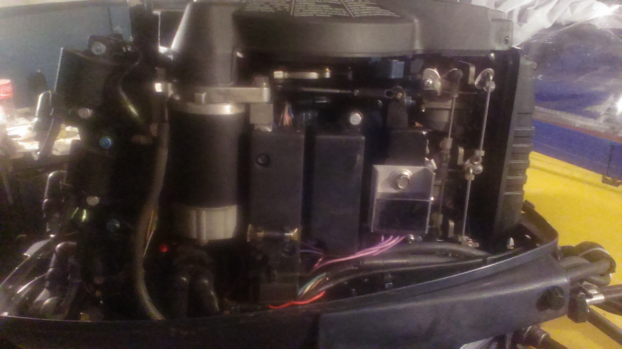

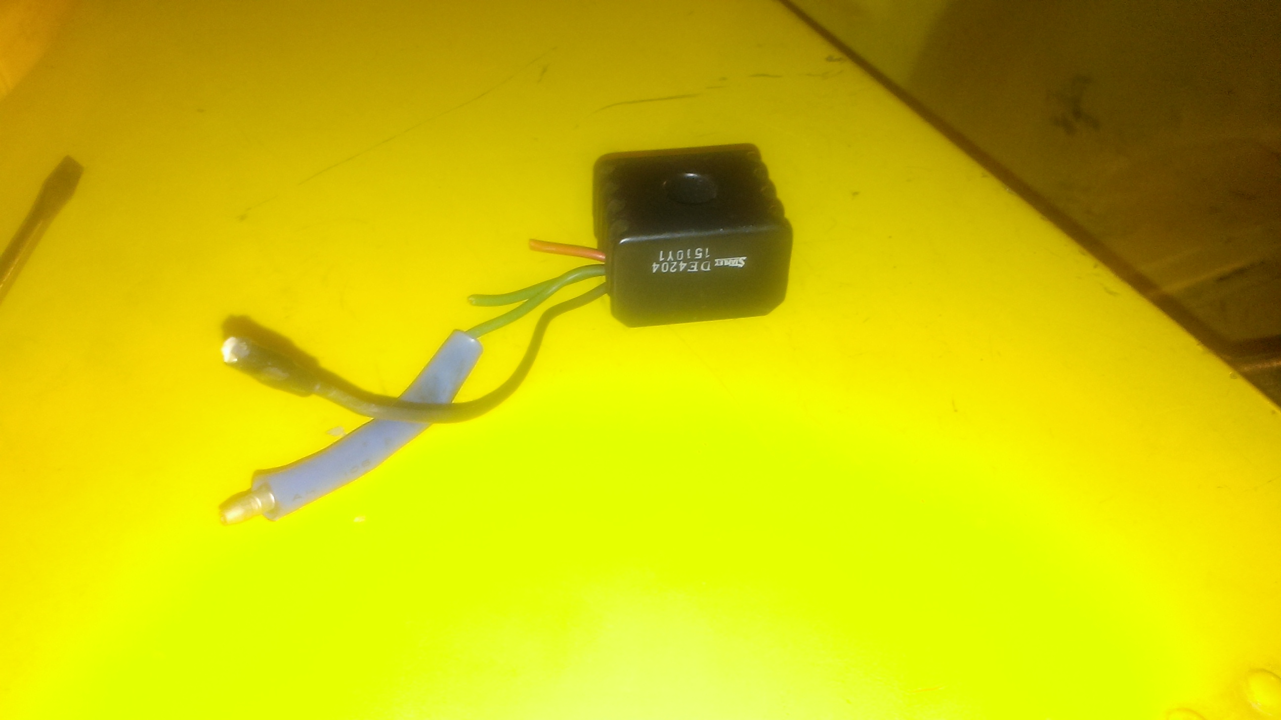

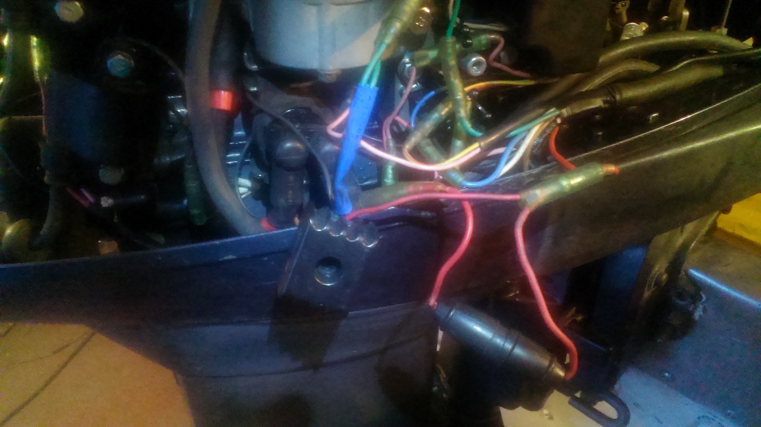

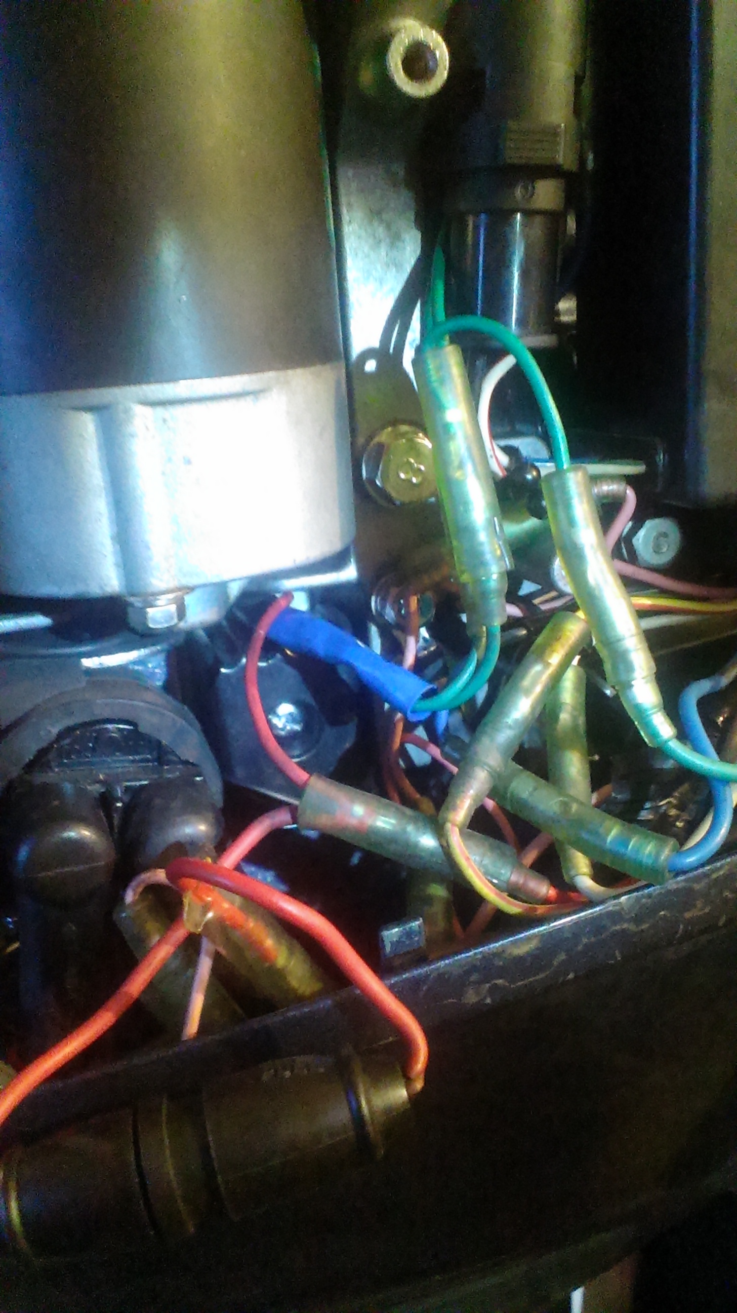

После того, как этой весной выгорел тахометр, а следом за ним и эхолот - купил у вышеупомянутого Паши (Ozzy) стабилизатор и установил вместо родного (НЕДОстабилизатора), за что ему большое спасибо. Хожу и не парюсь.
А выгорели приборы потому, что на третий год эксплуатации - был поставлен "живой" АКБ, а он, при длительном ходу на максимальных оборотах перестает работать типа "буфером", как работал старый. В принципе, по ссылкам выше - описано детально. И скрин приведен один в один с моим мануалом - с напряжением 30 и выше вольт!!!
ниже фотка родного, демонтированного и установленной альтернативы.(Правда, Пашин, я впоследствии переставил, ближе к стартеру, т.к. там он мешал нормальной работе карбов. Но другой фотки, увы, нет....)

Вот ссылка на Домике, где Паша все описывает. Там есть и про мой трабл....
Очередная жертва повышенного напряжения. Тахометр... - ОБЩАЛКИ ДОМА РЫБАКА

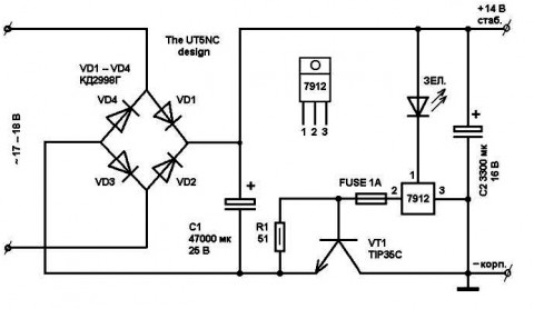

Простая схема стабилизатора.Дефицитных деталей нету,работает.Не сложна в повторении.
С напряжением выше 20 в я не пробовал.

На выходе генератора напряжение может скакать от 12 до 50 (а то и до 80) вольт. Стремная это схема, да и зачем? Чего бы не собрать классику?
Она еще проще, да и дешевле.

не верю в 14В на выходе - скорее 15в, что для бортсети летом много. Проверял вольтметром?
Добавлено через 7 минут
как то не в восторге от схемы.. похоже что работать должна, но идея коротить через тиристор обе обмотки на выход мне кажется дурным тоном схемотехники

Не шедевр, согласен. Обычный шунт на полупериодах. Но зато она многажды проверена. После нее, при желании, можно ставить и микросхемку...
