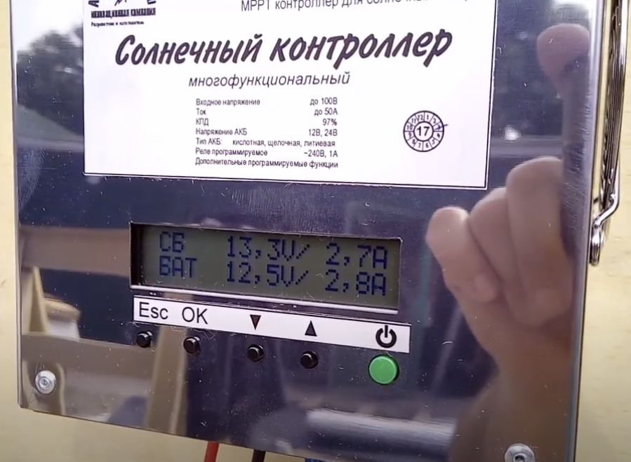

Он МРРТ а не PVM. Выжимает из солнечной панели всё. И регулировать можно буквально все процессы.... ВеСЧь.
КПД его на 15...25 % выше чем у простого PVM. В PVM происходит просто ограничение напряжения, в зависимости от степени заряженности аккума. Можно сравнить его работу с подстроечным резистором....
А в МРРТ контроллере отслеживается максимальная точка -- какое напряжение брать с солнечной панели и под каким током. Плюс ко всему, внутри контроллера стоит DC-DC преобразователь. Например, если напряжение на входе контроллера 29В и ток 2,8А, то на выходе он сделает 12,7В и током 6 А. То есть, это как трансформатор....

на видео все показано. Там пасмурно было... В часы рассвета до солнечных лучей и в часы заката, когда солнце уже не попадает на панели, PVM да, эффективнее. Но это такой мизер! Я со своим пвм контроллером наблюдал. На 150 ваттной панели и ампера току не было. Зато с лихвой МРРТ в яркий, и не очень яркий солнечный день компенсирует другой недостаток, присущ PVM-ке.

У человека на видео при пасмурной погоде с панелью 240 ватт( точно не помню) в режиме PVM на конторллер идет 13.3В/ 2.7А, а на аккумулятор попадает 12,5В / 2,7 а.
Тот же контроллер, включенный в режим МРРТ с панели этой же берет 29В / 2,8А а на аккум выдает 12,7В / 6,2 А. Есть разница. Контроллер "Фотон". Там есть два режима.
Панель 240 ватт это те же 120, включенные последовательно.Тут я и выиграю.
