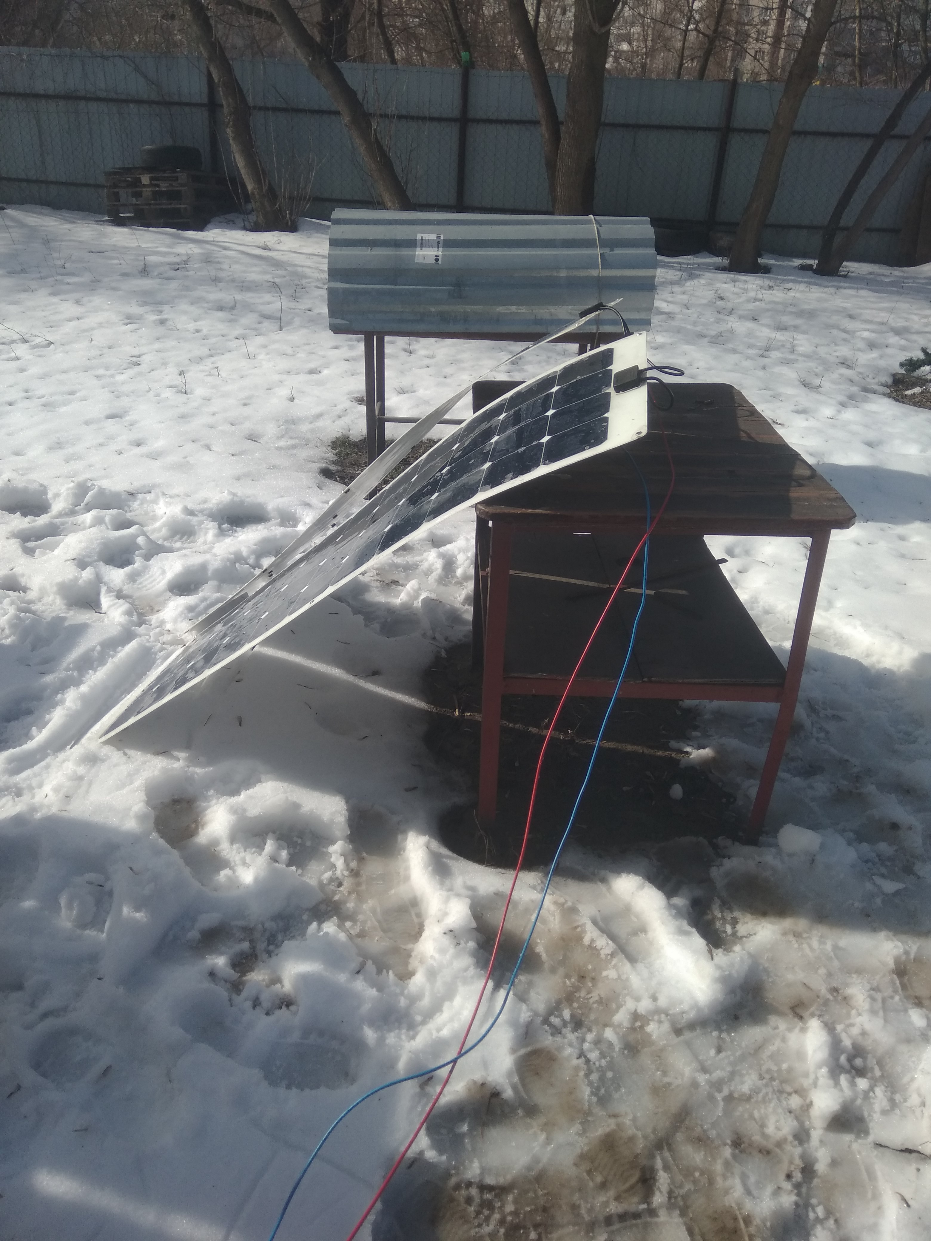

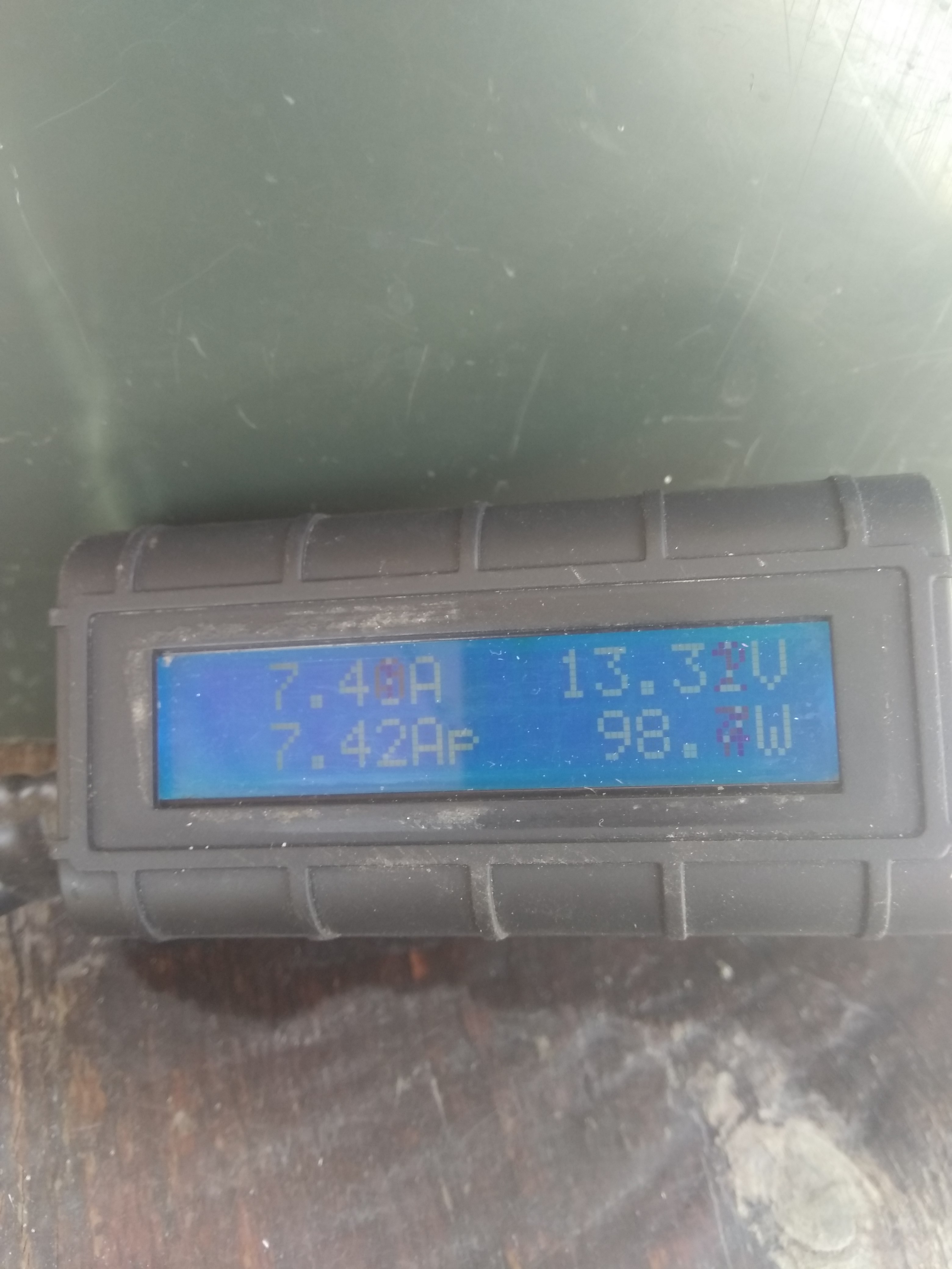

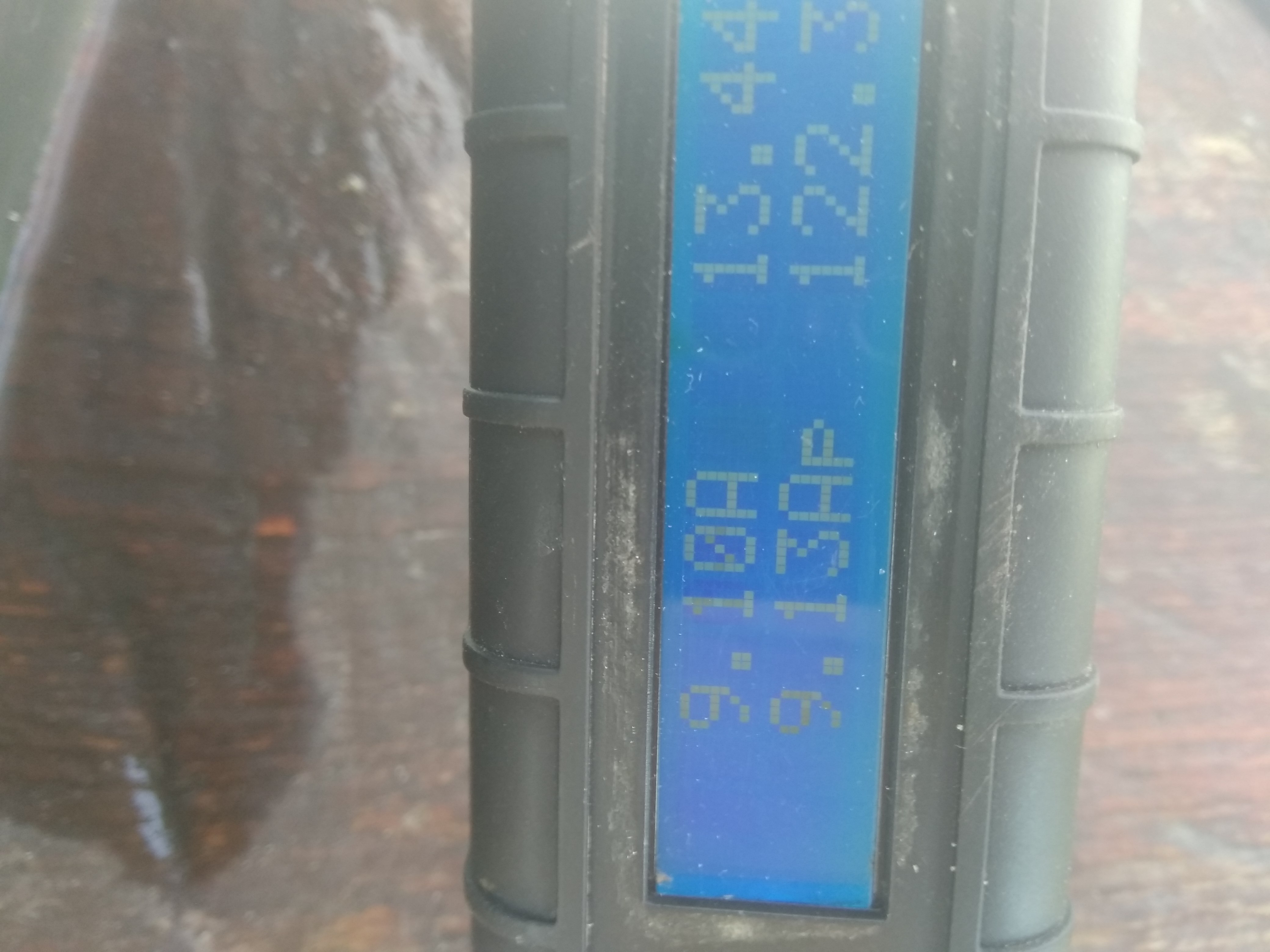

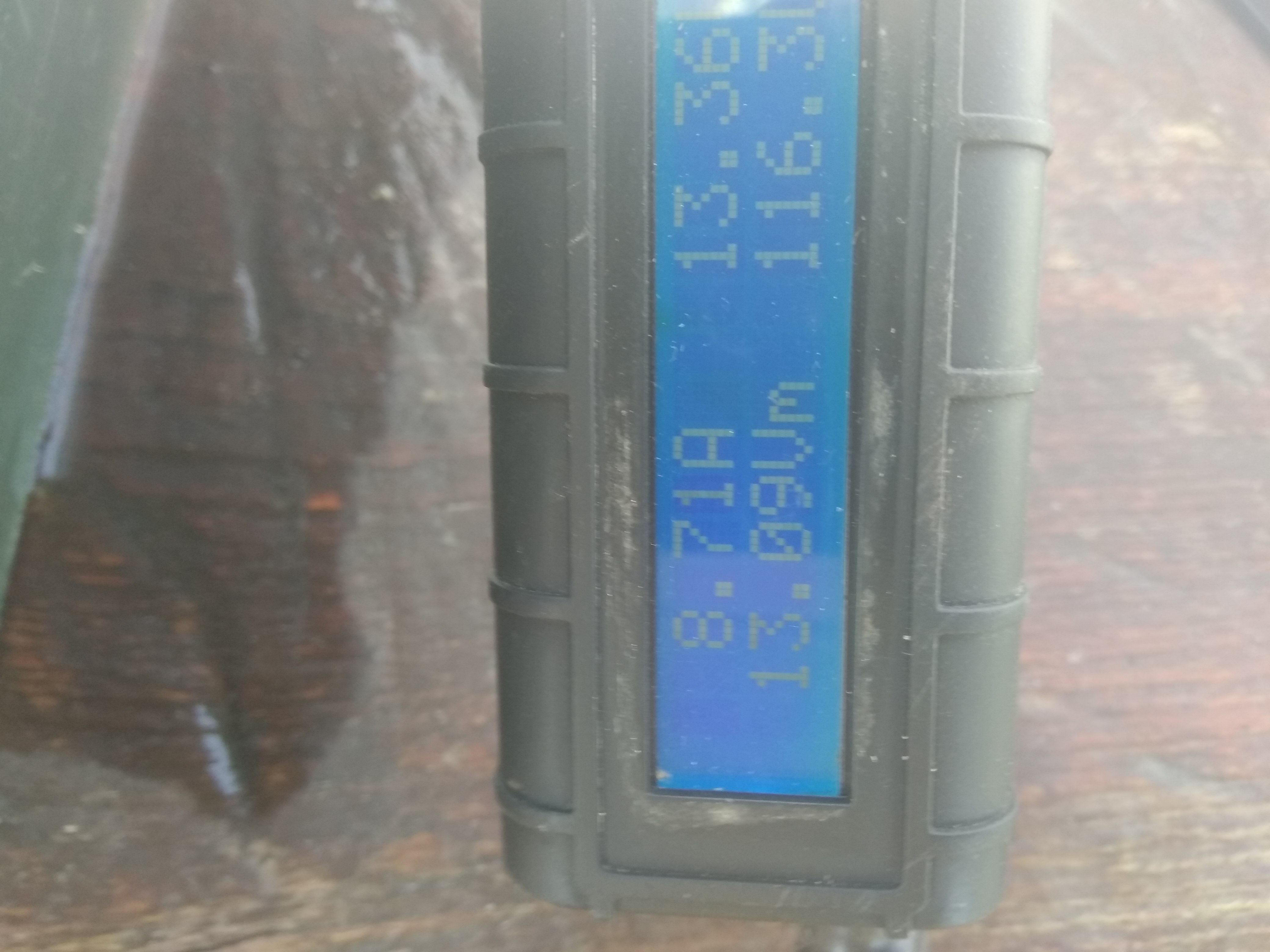

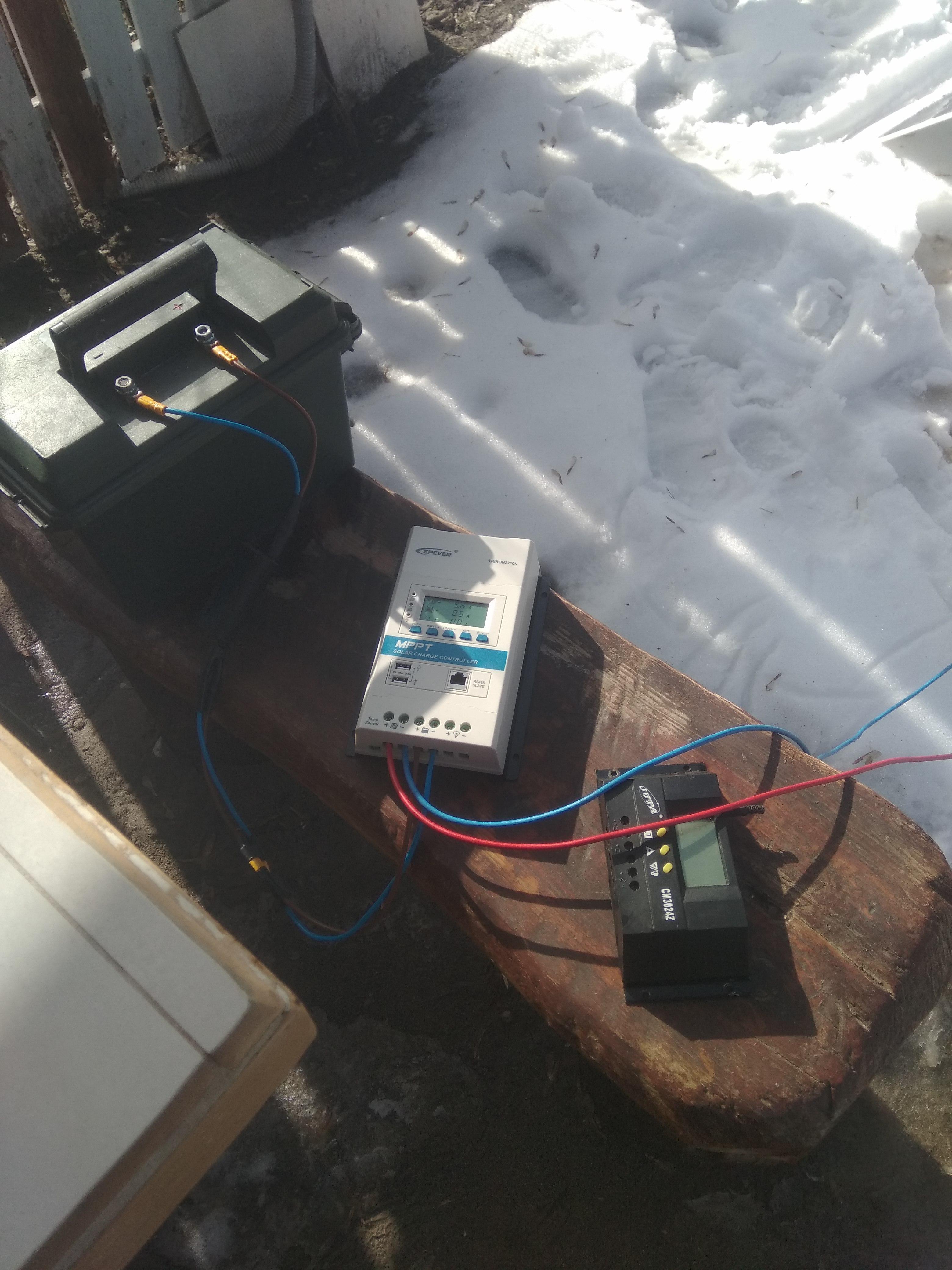

Протестил таки новый контроллер.
Имеем показания
ШИМ контроллер 7.43А
МППТ подключение 12 вольт 8.71А
МППТ подключение 24 вольта 9.10А
Результатами полностью удовлетворен,деньги потрачены не зря.
Имеем показания
Для зимы отличный показатель. Летом, в жару, будет немного меньше. И по мере заряда АКБ разница также уменьшается.
Главное преимущество МРРТ преобразовать 24 в 12Вольт. Остальное не так существенно.

солнце было в легкой дымке,летом будет лучше. Для моих аккумов шим режим абсолютно бесполезен,аккумы у меня не свинцовые ,нужен только максимальный ток.То что я увидел и несколько раз перемерял это 30 % прироста которых и не хватало и это лично для меня очень существенно.
наверно я зря слушал людей про 5-10%
