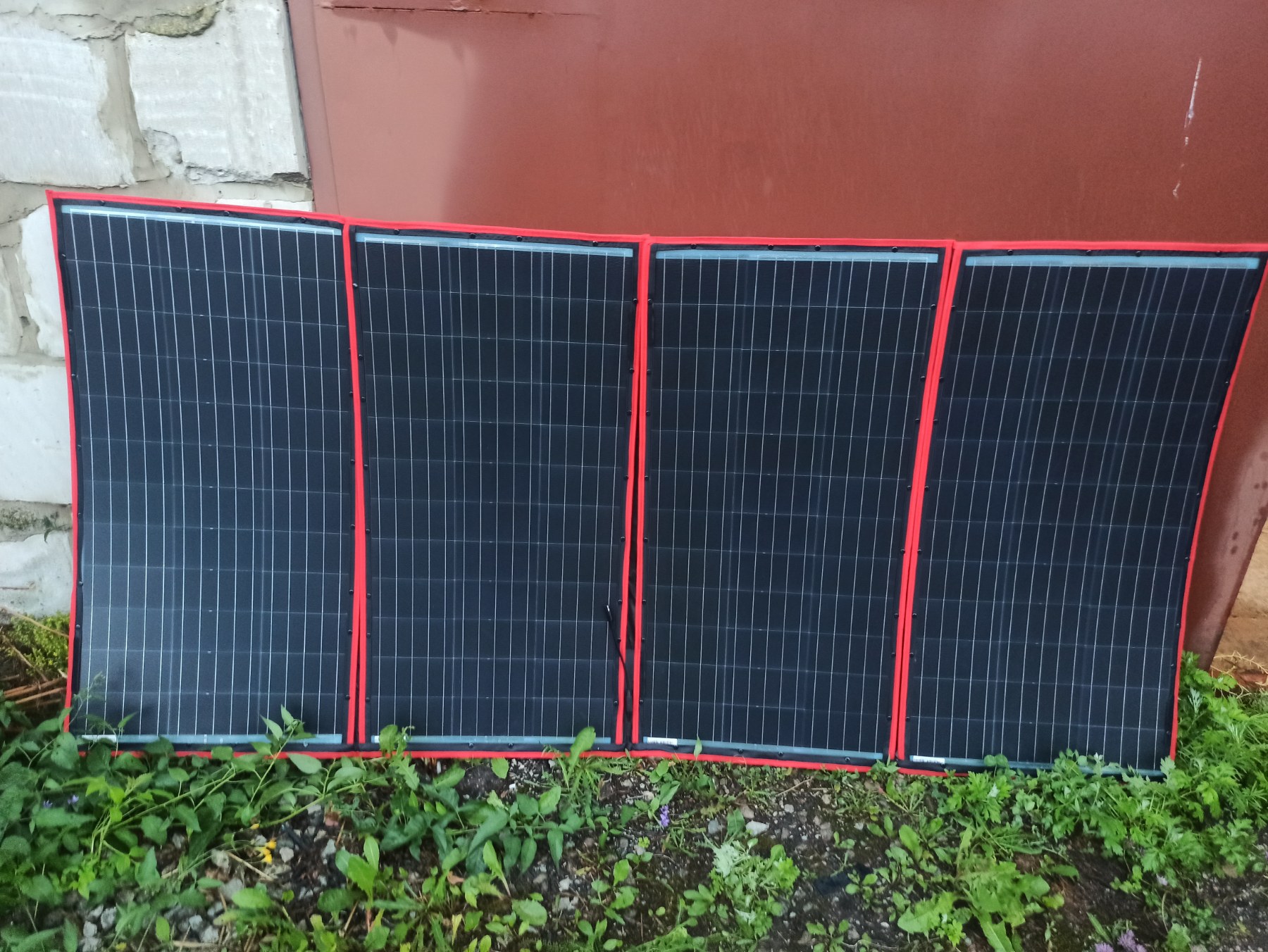

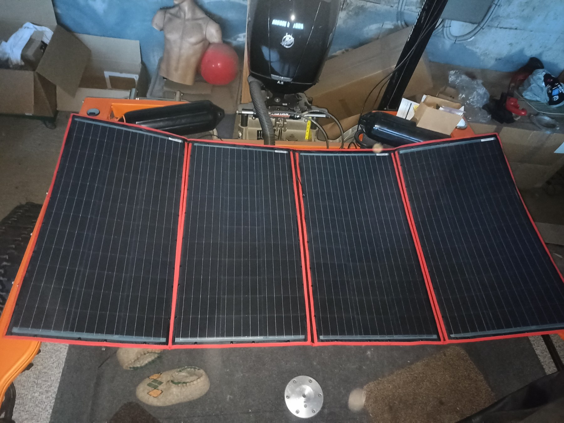

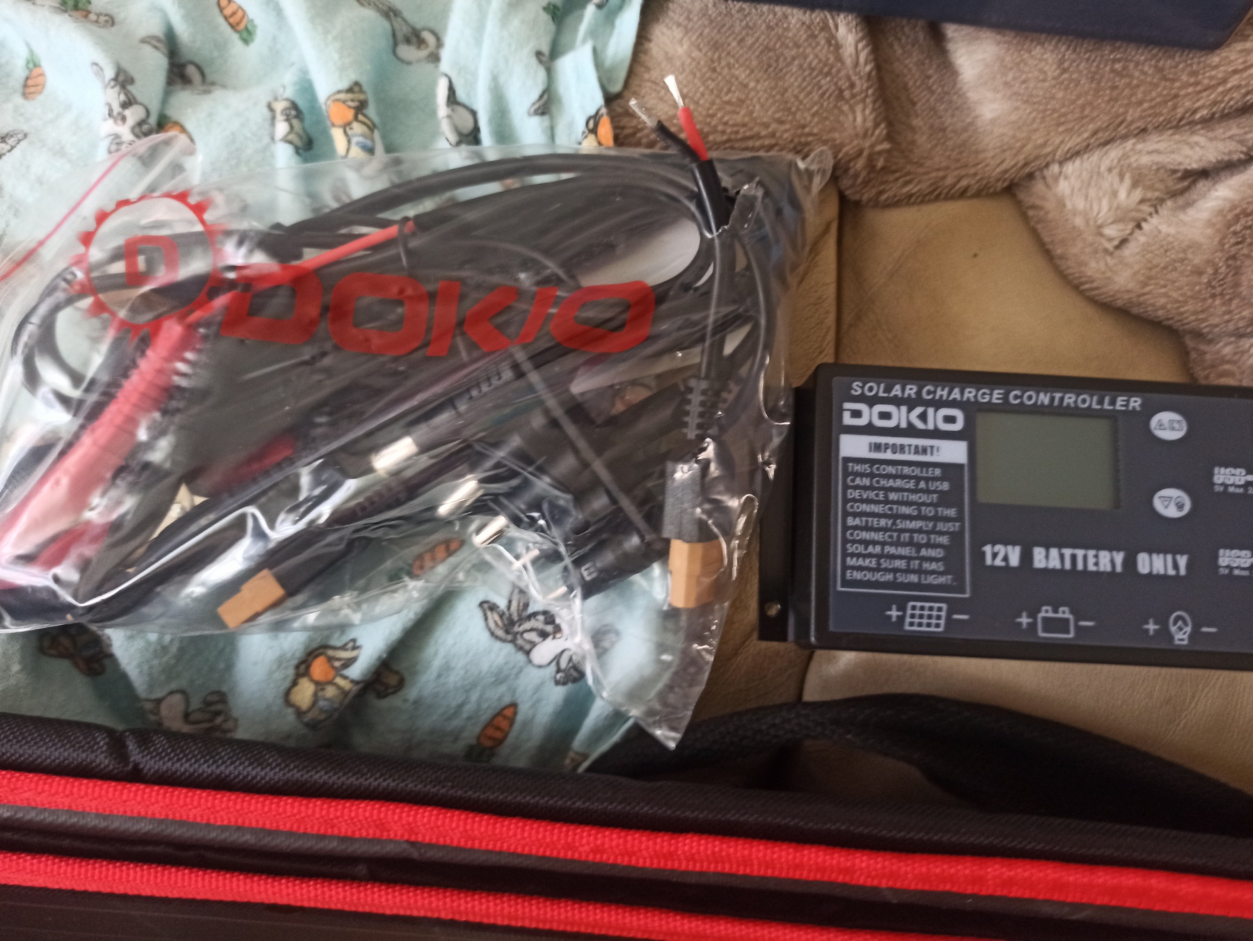

Много лет вынашивал идею использования солнечной панели в лодке и, наконец, купил в Китае складную на 300 ватт. Но встала проблема правильной коммутации её в лодке.
На данный момент в лодке:
1) 2 AGM АКБ по 100А глубокого разряда, которые питают электромотор. К этим аккумуляторам подключена зарядка от сети 220 и альтернатор. Сейчас такой ёмкости АКБ хватает полноценно только на 1 день рыбалки. Потом приходится дорожить на основном моторе.
2) Стартерный АКБ на 80А. Подключены 2 эхолота: Оникс 8 и Хеликс 9
3) Есть в наличии еще один гелевый АКБ на 100А глубокого цикла разрядки. Думал, на него, может, переподключить питания эхолотов, так как уже к вечеру одного дня рыбалки напряжение просаживалось значительно.
По большому счёту не важно к какому АКБ её подключить, я бы подключил к тем АКБ которые больше всего не дозаряжаються при рыбалке, например к тяговым для електромотора.
И контроллер что на фото он ШИМ (PWM) лучьше использовать MPPT контроллер, примерно 30% будет прироста по мощьности отдаваемой в АКБ.
Если солнце полностью зарядит АКБ то контроллер просто отключит подачу тока на батарею.

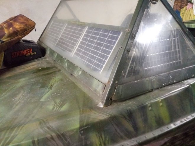

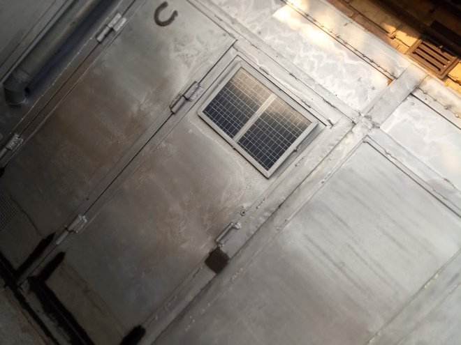

Внимание - вопрос! Куда и как подключить контроллер солнечной панели? У нас в регионе вообще не у кого спросить - никто не имел дела с солнечными панелями

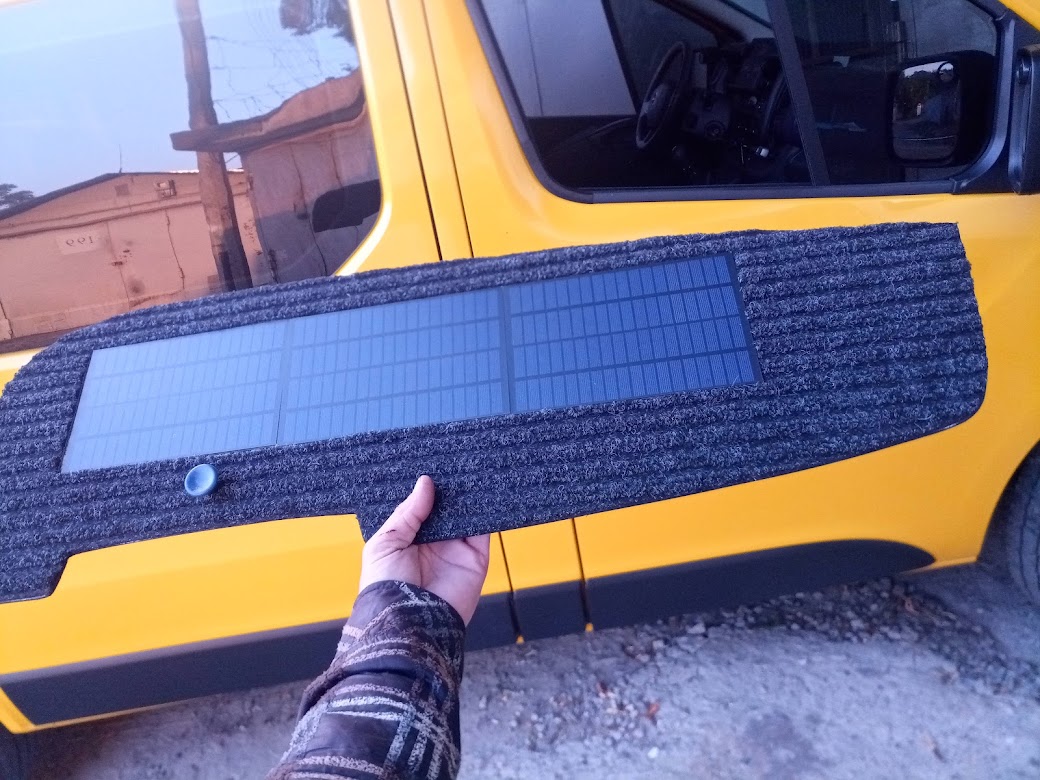

У меня 40ват на лобовом лодки дает 1.8-2ампера на воде, 20ват на воротах гаража 700м.ампер пока лодка в гараже-----80акб всегда 13.3 не больше, и немножко на торпедо в машине 150-200милиампер в акб. Все контроллеры давно поснимал, они только жрут энергию по темноте и глючат. На + панелек стоят диоды (шотка).
Единственный вариант к купленным вашим 300ват вижу только как стационар на доме или гараже пока лодка запаркована в темноте,......но и 300ват это очень дофига,.....и 50 для подпитки хватит пока лодка стоит а обьект обесточен.
Таскать в лодке с собой эту кучу панелей(покоцать раз плюнуть)....разве что на остров на неделю. Но ведь именно днем вы будите на лодке рыбачить, а ночевать на острове---напоркуа они тогда нужны---------на остров лучше самый дешевый бензогенератор в яму,.длинный удлиннитель (шоб не гарчало рядом)---и автозарядку 220-12в.........ибо дЫва по 100 всю ночь нужно заряжать чтоб завтра опять выйти на воду
На мой взгляд ваши 300 лучше дома на бойлер поставить коль купили,....а лодку заряжать от сети........для самоуспокоения в лодку поставить чтоб не мешала панельку ват на 50

От сети я могу зарядить только до выезда на рыбалку. Панели и были куплены, чтобы заряжать прохудившиеся акб на второй день рыбалки, после ночевки в лодке. Панели места много не занимают, так как выставлять планирую только в задней части подиума лодки. Сам ловлю всегда спереди, так что задняя часть лодки никогда не используется

Два варианта
1)можно попробовать на один аккум цеплять панель,между аккумами балансир ампер на 10.
2) перекомутировать панель на 48 вольт ( переподключить на параллельное соединение) любой электрик справиться.и заменить контроллер на мппт.
Или перекомутировать панель на 24 вольта и поставить недорогой ШИМ контроллер.
мппт лучше,не имхо.

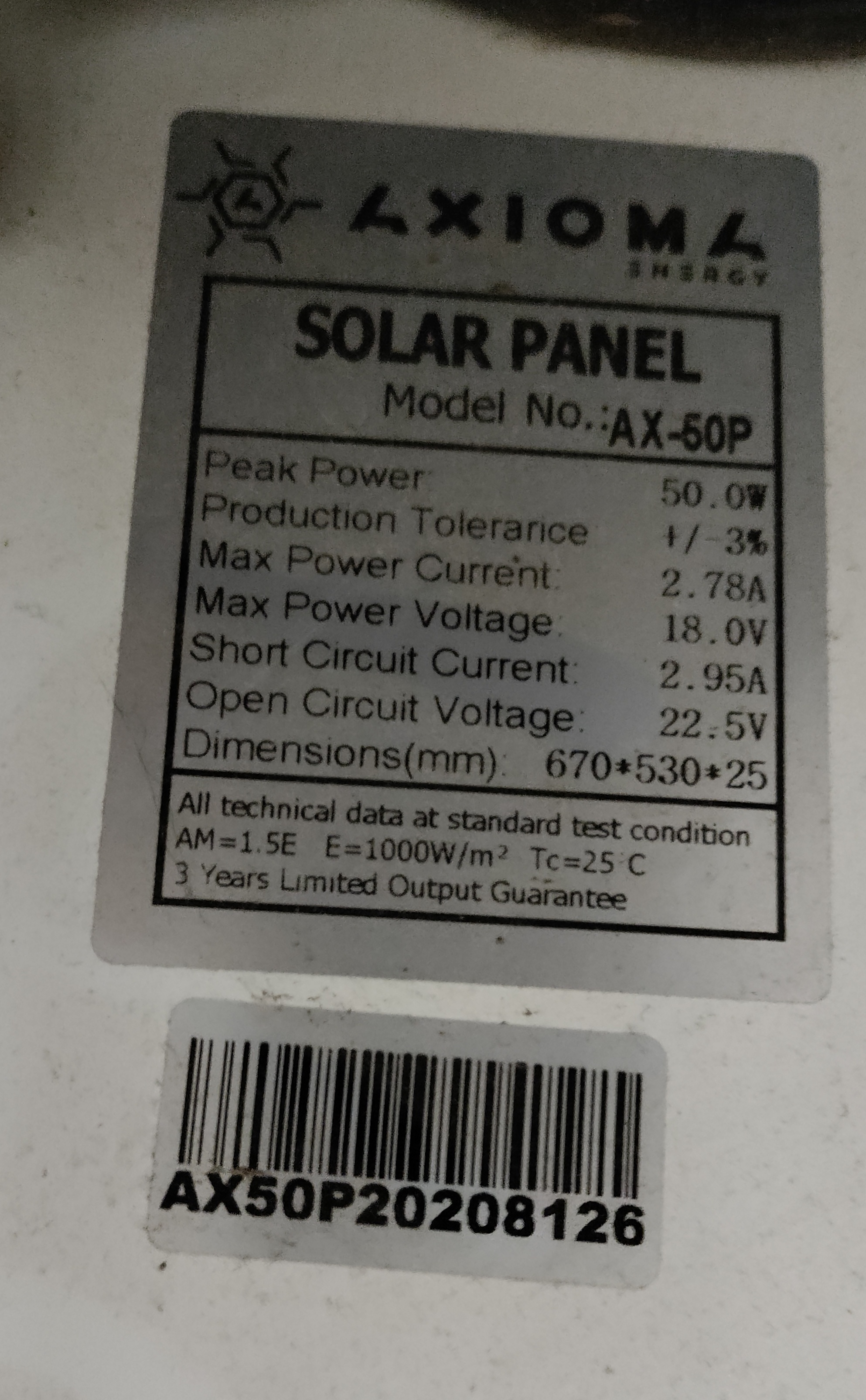

Вітаю. Хлопці допоможіть. Вважаю це питання в наші часи буде актуальне не тільки для мене
Притягнув з лодки аккумуляторний блок для використання в умовах постійних відключень світла. Задача зробити зарядний пристрій для мобільного телефону та діодного освітлення. Спарка агм аккумуляторів 14 ампер годин з задачою справляється. Але є необхідність встановлення контроллера заряда розряда акумів. Коли я вдомя то я контролюю розряд не даю знижуватись меньш ніж 10.5 в, потім ставлю на зарядку в ручном режимі. Хочу щоб це робилось в автаномном режимі. Акуми вимикались коли розряжаються до 10.5-11в і вмикались про появі струму в мережі. Ті контроллери заряду що є в продажу не вимикають аккумулятори. Є в мене сонячна панелька та контроллер сонячної панелі. Цей девайс саме те що треба, але якщо з цеї схеми викинути сонячну панель і замісь неї підключити зарядний пристрій, на приклад від ноутбуку. Чи буде така схема робити?
Це панель та зарядка від ноута
Будет, с явной, для тех кто в теме, вероятностью перезаряда, взрыва, ПОЖАРА аккумулятора и, или ВЫНОСА напряжения 19 Вольт на потребители.

Я писав про сонячний контроллер, він налаштовується на напругу яку подае на аккумулятор. Тому уважно читайте та не робить пусті лякалки. Дякую.

в принципе схема должна работать
Тут только одно ,как будет видеть и воспринимать зарядное от ноута контроллер?по сути нужен тупой источник электричества.у меня есть трансформатор от старого бесперебойника,там есть выход 18 вольт могу поменять на бутылку пива.

Дякую, але спочатку спробую зарядку, не думаю що вона якась розумна зарядка.

Не працює зарядка від ноутбуку. Дає струм 1 секунду і вимикається. Треба щось інше вигадувати.
