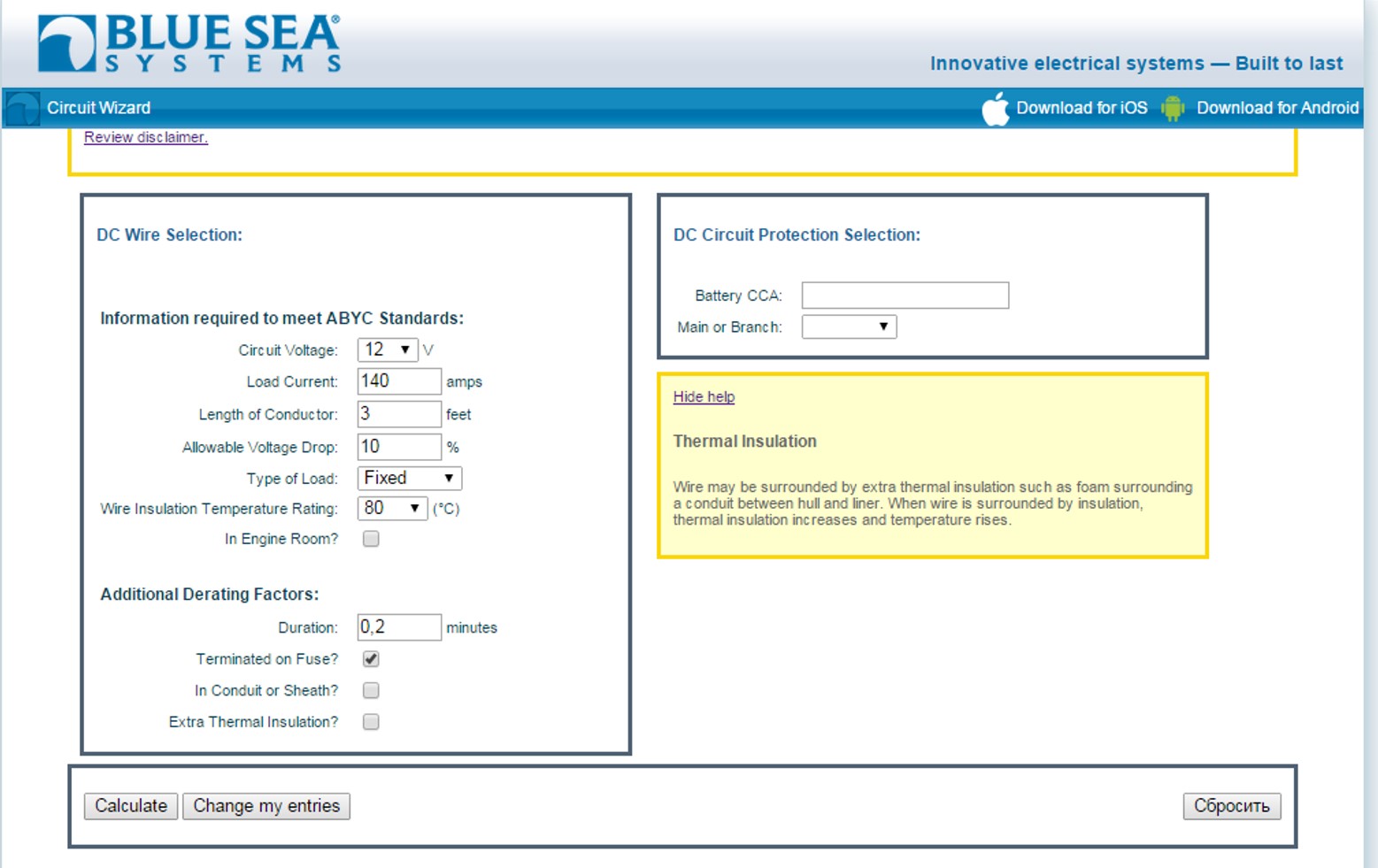

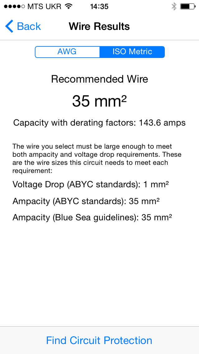

Типово Re: установка 2 акб и 4 позиц размыкатель массы
вот полезный он-лайн калькулятор по этим вопросам (даже есть под iOS, Android)
Circuit Wizard - Blue Sea Systems
А тут AWG to mm/mm2 | Gauge to mm conversion AVG в мм2 перевод
Назва:  entry.jpg
Переглядів: 361
Розмір:  171,8 КБ
ID:	86177   Щоб збільшити малюнок, клацніть по ньому
Назва:  image1.PNG
Переглядів: 372
Розмір:  79,2 КБ

Залез в лодку (че сразу так не сделал - не знаю), Бастер на заводе поставил провода 16 квадрат. .
Ошибочка вышла... может кого в заблуждение ввел (как и себя сам:)), прошу прощения...
Бастер на заводе поставил 35 мм2.
(вдруг кому пригодится инфо еще)

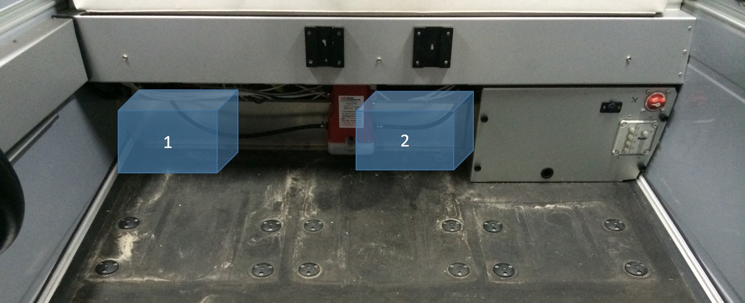

Вопрос. Есть 2 опции поставить новый аккум (см.рис).
В первом случае смущает 2м доп длина кабеля.
Во втором случае смущает перестановка работы гидравлики трим пластин (не хочется трогать то, что работает ок).
Назва:  Рисунок1.jpg
Переглядів: 416
Розмір:  168,7 КБ
Старий 23.03.2015, 11:45   #74 (permalink)
Аватар для student
Дописи: 13.011
Сказал(а) спасибо: 9.418
Допис від Zhuzhik Переглянути допис
Наверное проще 2 м провода поставить

Старий 23.03.2015, 22:27   #76 (permalink)
Проще 2 метра провода добавить, но сечение надо увеличивать по всей длине. Ну и проблемы переставить гидравлику пластин не вижу проблем.
