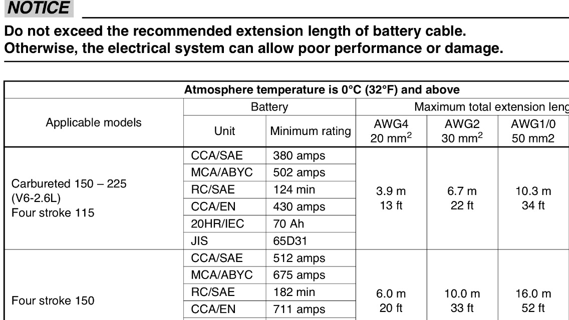

Типово Re: установка 2 акб и 4 позиц размыкатель массы
Вот таблица для этого мотора: рост сечения при росте длины.
