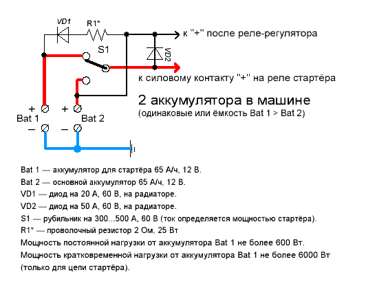

Есть желание установить 2акб и отсюда вытекает преобретение 4позиц размыкателя массы. Кто с этим знаком жду совета
вот схема.Сам я не проверял,рабочая или нет
я бы так не подключал...

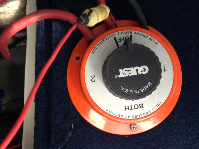

Народ, подскажите. Еще в катере не разобрался. Что означают эти положения? Ну выключить - я понял :)

Там же подписано:
1 - подключён 1-й аккумулятор;
2 - подключён 2-й аккумулятор;
both - подключены оба.

А в обычном рабочем режиме ходить с 2 включенными? Или переключать ?
Два АКБ одновременно только для "аварийного" запуска мотора,
А заряжать на ходу лучше поочередно (если позволяет мощность генератора можно и вместе)
