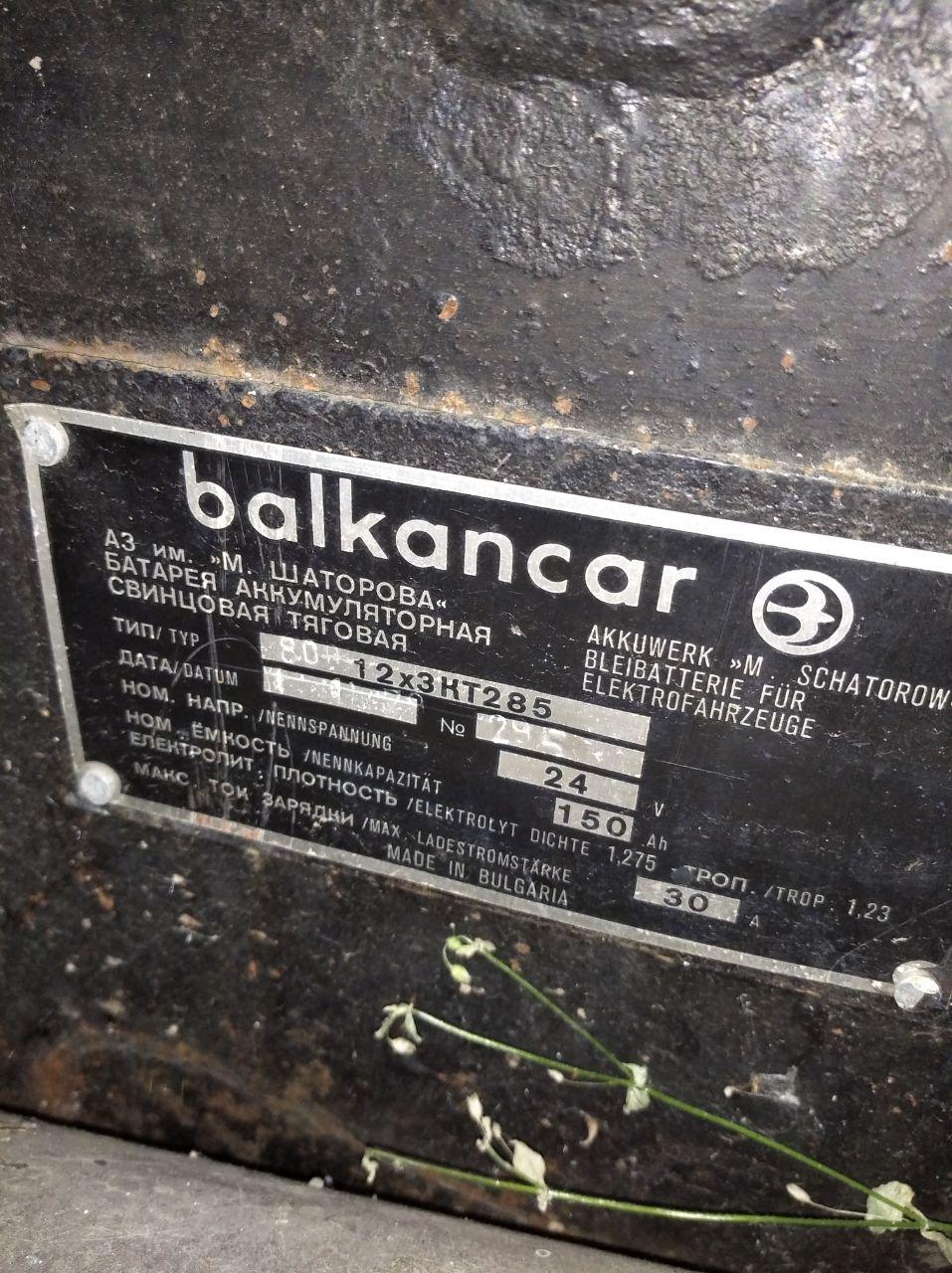

Стоит ли с таким АКБ связываться с электотелеги какой то модной, сухозаряженый, электролита еще не видел. Сколько за него предложить что бы не обидеть человека (могу выдурить)
Назва:  photo_2020-07-12_22-20-32.jpg
Переглядів: 232
Розмір:  241,6 КБ
Крым + Mercury 25 EFI

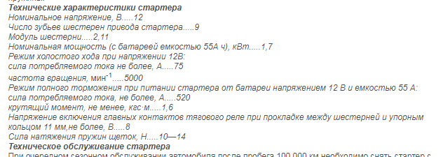

Всё зависит от тока нагрузки. При таком раскладе вряд ли.
Вот допустим характеристики довольно распространеного редукторного стартера. Сильно я сомневаюсь что этот стартер выдержит режим холостого хода в течении хотя бы получаса.
Назва:  стартер.PNG
Переглядів: 192
Розмір:  25,3 КБ

АКБ уже нарисовался
Тот что на фото выше. Сухозяряженые, не видивший еще электролита 24в 150Ач 100-120кг на вскидку.
Дают поиграться без денег, моя задача залить электролитом, как наиграюсь продать как АКБ или сдать на свинец. Деньги с продажи владельцу.
Мотор с 7:30 утра маслает в бочке. Это хуже условия по нагрузке чем на транце лодки. Потребление вместе с блоком замерное на его входе клещами 2,5А (220В) т.е. что то от полу киловата до 600Вт. По индикаторам на БП 4-5 светодиодов. Мануал гласит что 3А один светодид, выходит 12А но что то не верится. Если отталнуться по максимуму, что БП на 50А и шкала индикации разбита на 10 светодиодов, то при самых плохих расладах получим 20-25А при 24В.
Т.е. добытого АКБ должно хватать на 6-12ч непрерывной подобной нагрузки.
Цель проекта - развлечение и шоу. Т.к. проект делается за мой счет то следовательно финсовая сторона довольно приорететна.
На данный момент затраты составляют 550+100=650грн. Еще столько же обойдется ШИМ регулятор, т.е. уже 1300грн ну и плюс электрлит для АКБ т.е. по кругу думаю в 70-100дол затрат вложусь.
Т.к. на мотор я не потратил не копейки, то сходу бросаться искать или покупать по рыночной цене другой за свой счет не целесообразно. Это можно будет сделать при случае, когда попадется подходящий постоянник. Тот же Болгарский ДинамоСливен 700-800Вт попадались раньше за копейки или на металоприемках.. Это все го лишь вопрос времени.

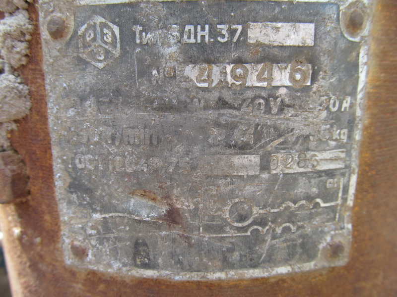

Допис від Петров Саша Переглянути допис
кстати можно "грузить" и 80 вольтами повысив обороты и мощность.фото шильдика бы увидеть
Это уже глисс на лекой шкорлупке типа казанка/южанка. Расчетная скорость без учета проскальзывания 38км/ч . Проскальзывание на глисе скушает 10-15%
Подобное можно на следующие серии/"сезон" Санта Барбары если зайдет.
Назва:  IMG_6800_новый размер.JPG
Переглядів: 205
Розмір:  216,4 КБ

Мда,шильдик как обычно нечитабельный,фотку коллектора ещё можно глянуть ,может он уже в хлам...
Старий 14.07.2020, 18:26   #40 (permalink)
Аватар для dberegovoy
Дописи: 7.462
Сказал(а) спасибо: 3.226
Типово Re: Треш проект. Электротяга - Ветерок 8
Не должен быть, по щеточному узлу норм. Это в далекие годы на дефицитной базе был позаимствован с кары мотор, просто лежал у человека в сарае.... У меня память хорошая, лет десять назад его увидел. Там еще у него побольше раза в два есть, не нашли, завален. Недавно подобные на металоломе видел, кару резали, но тогда меня не еще не посетила шиза франкиншейнинга.
