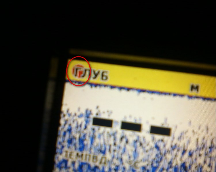

Подскажите пожалуйста, где ошибка? Ходил от одного к берега другому, след от сканирования по 25м в обе стороны, старался чтоб перекрывался, не везде правда, но тут уж совсем "обрезочек" вышел
В правом верхнем углу три кругляшка, покажи какая зона выделена в первом кругляшке.

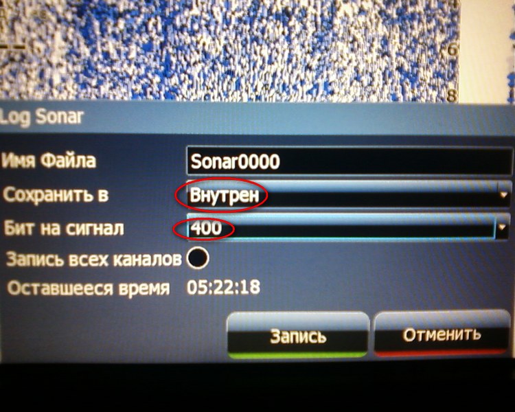

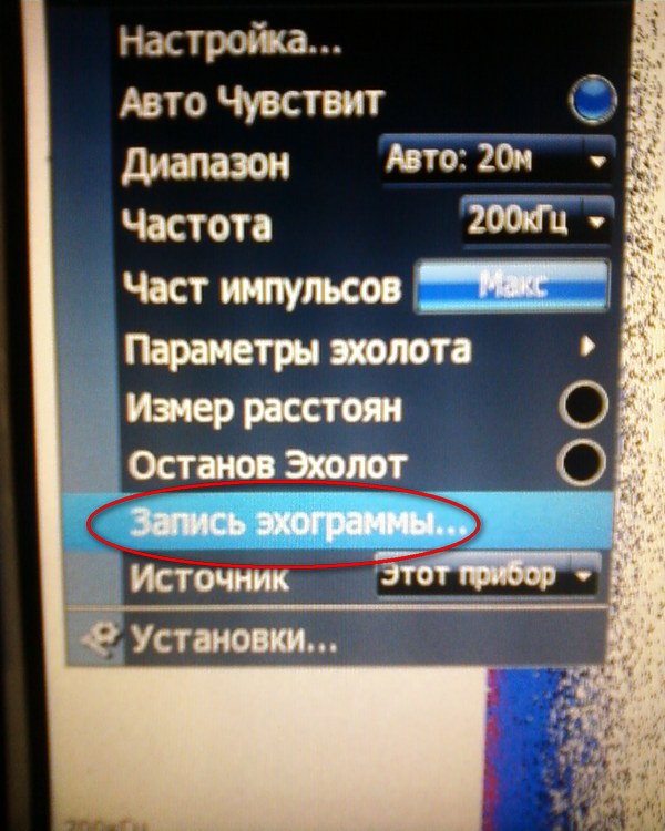

Валера,на странице эхолота входишь в меню (фото 1),там есть запись эхограммы (после активации записи будет мигать на дисплее красная точка,фото 3),настройки выставь куда писать (фото 2),на карту 1,2 или внутреннюю память прибора и разрешение сделай ближе к минимальному,для построения карты достаточно будет. Возьми это за правило,каждый раз при включении прибора - всегда пиши трек.

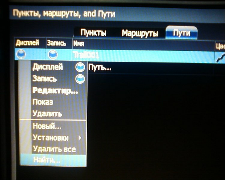

Дима спасибо , но чуть не понял- мне нужен навигационный трек ,пройденный путь с прорисовкой на карте,чтобы по нему вернуться на перспективные места

Понял теперь,что не правильно понял ,просто перед тобой тут обсуждали построение карт,вот на этой волне я и подумал,что ты тоже решил пробовать карту строить ,ну если надумаешь,то теперь уже знаешь с чего начинать
По поводу отображения пройденного трека,заходи в меню страниц на последнюю (пункты,маршруты,пути),выбирай "пути" заходи в меню и настраивай,должно получится.
