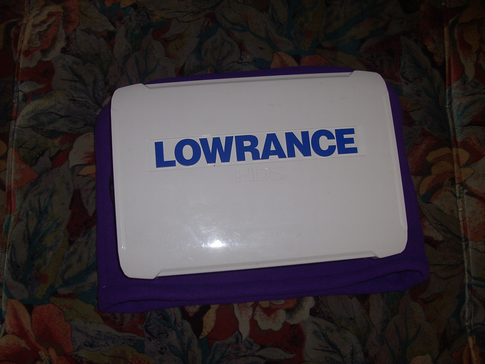

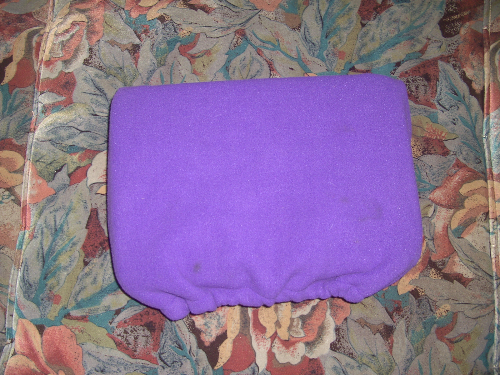

Друзья.
В чем вы переносите или перевозите голову HDS?
Лодка стоит на площадке и приходится снимать каждый раз. Про пластиковые ящики-коробки знаю, но это не удобно. Хочется, что то типа сумки с толстыми и мягкими стенками, или кейсика маленького. Сколько не смотрю, что то путнего не попадается. Так что бы надежно и не заметно

И в рюкзак на верх если со снастями, а если просто рюкзак для города с мелочевкой то просто в рюкзак.
Чехол должен дышать чтобы внутри влага не собиралась.
