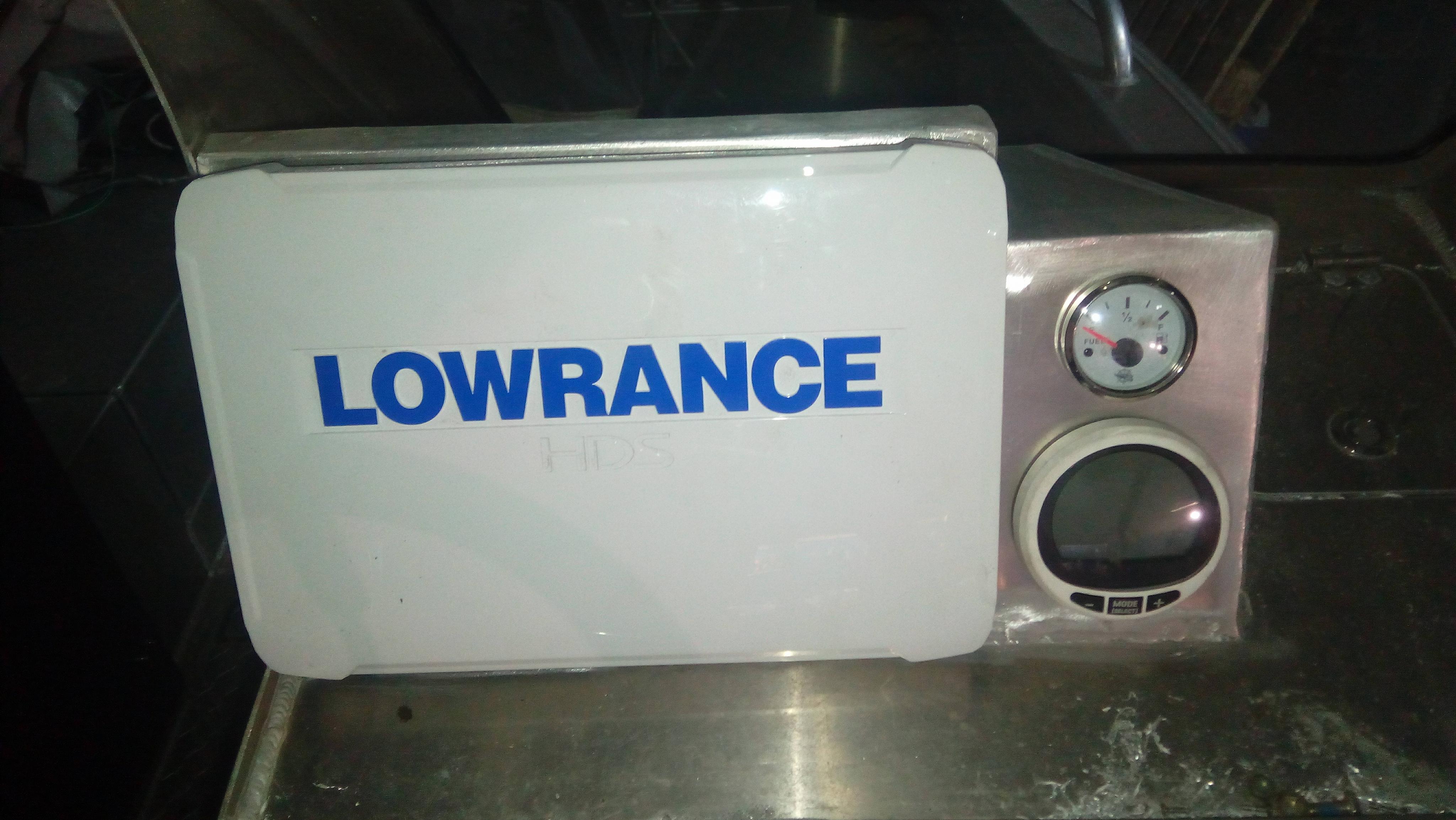

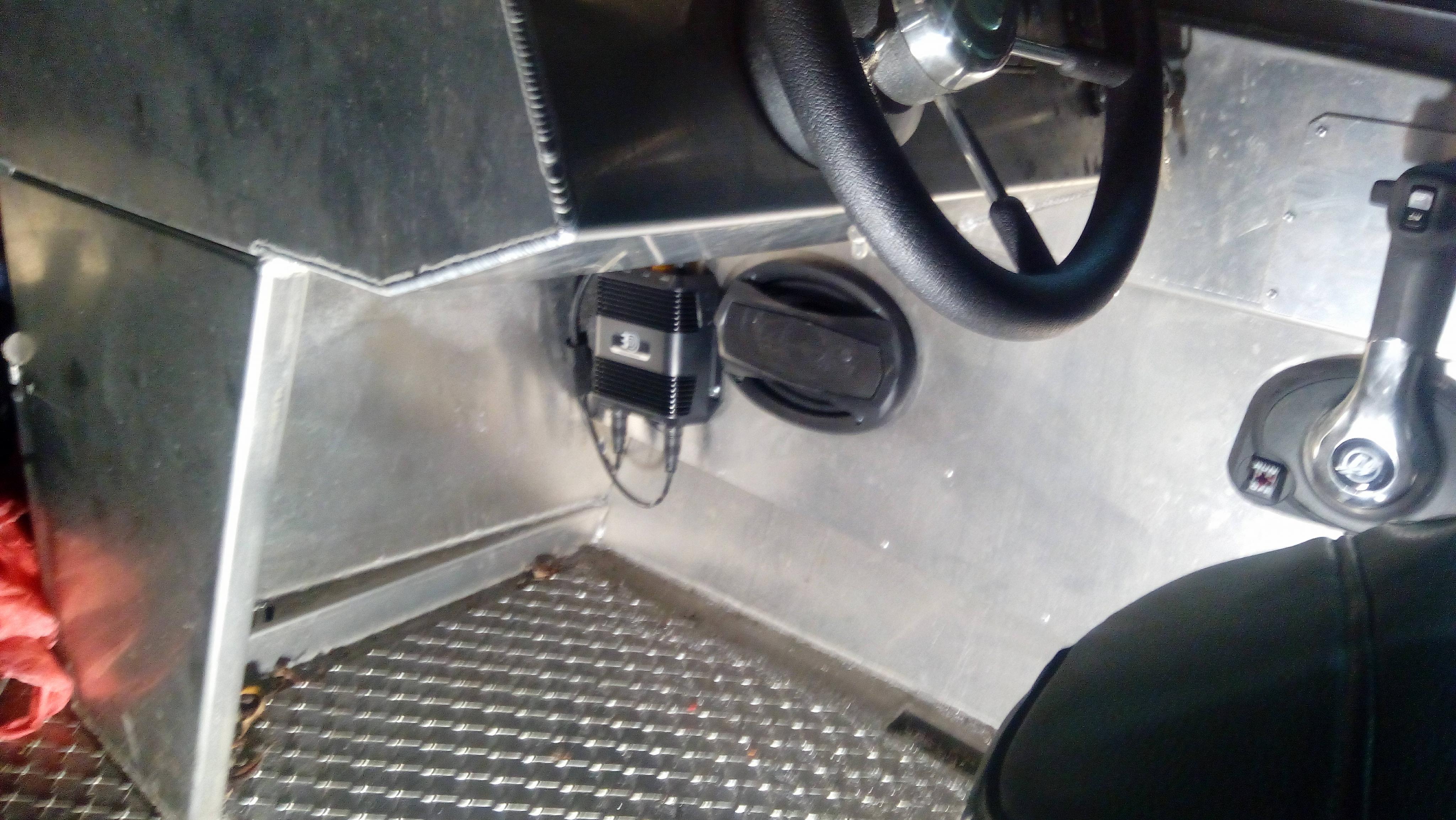

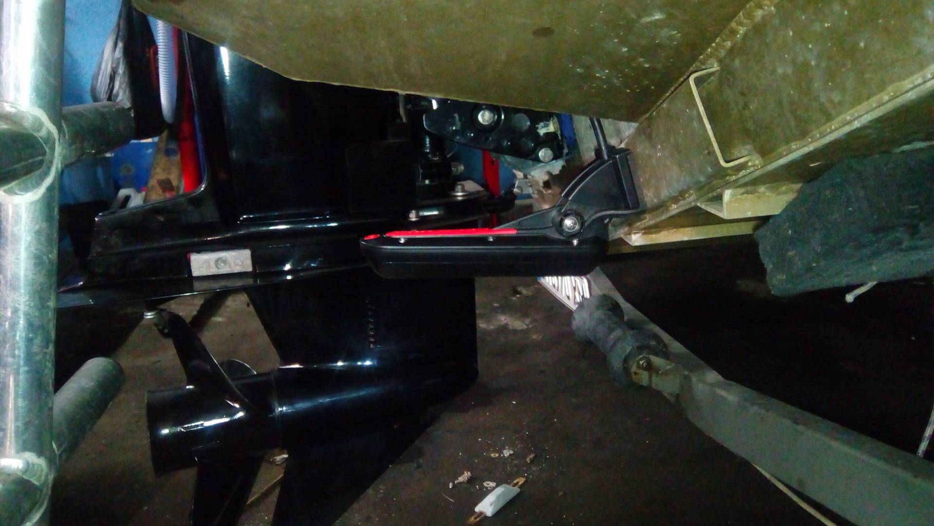

Ну вот и я поставил Карбон 12 . О 7 не думал. А думал о 9 или 12 . Выбор пал на 12 и не жалею . В панель не влазил и пришлось чуть переваритьа вернее доварить почти 3 см . Ранее там стоял 7 элит чирп. Видел на воде и 7 ти ай и 9 ,но все-равно 12 как-то удобнее. Осталось в настройках разобраться.
Трасдьюсер приподнять надо, петух БУДЕТ.
logvinenko (18.08.2018), Mykola234 (30.03.2018)

Допис від serk 12 Переглянути допис
Петух немного есть и не смущает особо , но устанавливал так чтоб он был в одной линии не с днищем ,а с ватерлинией , то есть днище лодки при скорости 3-5км/ч не параллельно поверхности воды. Если ставить параллельно как по книжке , то не то получится. По этому поводу полно видео.

Допис від Mykola234 Переглянути допис
Этот трасдьюсер на скорости бесполезен, а когда он работает в нормальном режиме 3-5 км/ч уровень ватерлинии совсем другой.
Так я об этом и писал . Я когда ехал с 3-8 км\час ,то смотрел угол и соответстенно этому углу и ставил датчик .
ПС: аааа,дошло.... ВЫ про поднять совсем выше говорили. Неее не буду поднимать . Петух не смущает))) Ну и как бы на расход возможно влияет,но думаю незначительно)
Возможно подниму уже аж через пару месяцев.
