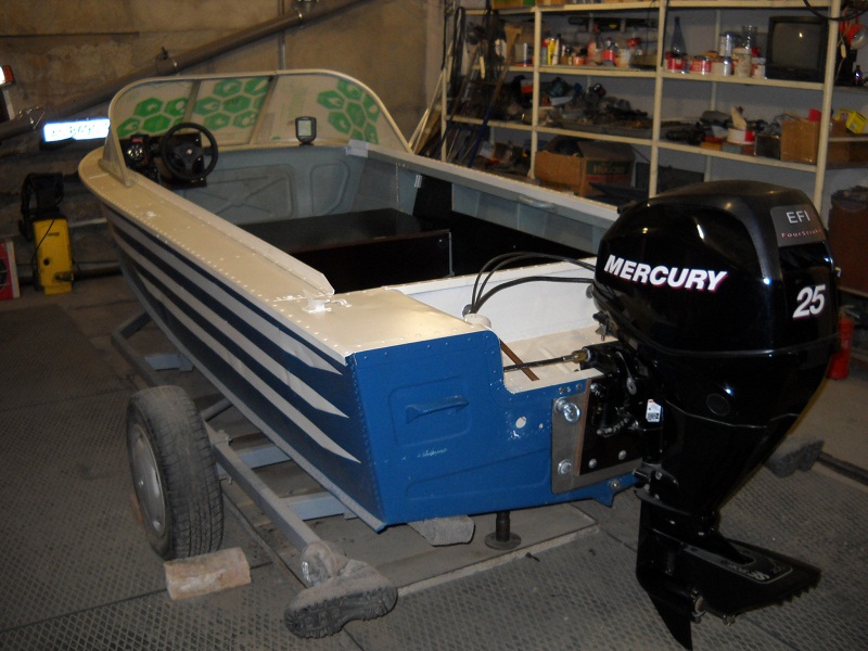

Цифры будут?
Крым + Mercury 25 EFI

Цифры будут?
Будут, мне еще немного осталось и скоро на воду. По винту все никак не могу определится, где брать и какой?
