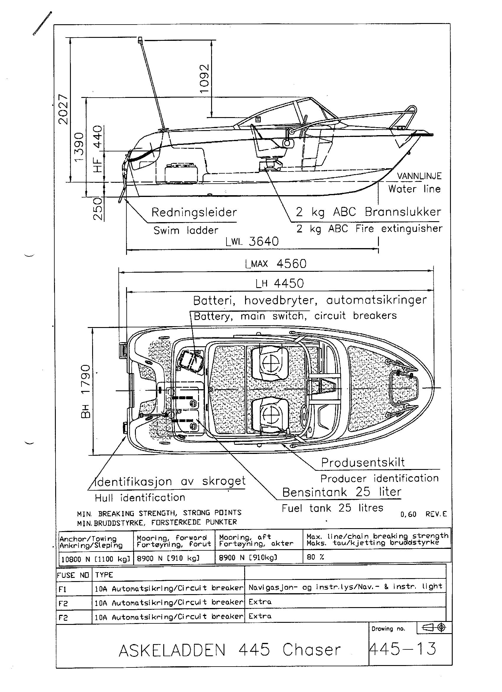

Вы фото удачное разместили, мы же тут просто дискутируем и высказываем своё виденье этого вопроса. Я вот чертёж своего кораблика для понимания вопроса кину, думаю многим будет интересно )))) Кстати на фото Тюны 460 ТТ и чертеже хорошо видно, что сиденья находятся приблизительно по центру обеих лодок, то есть развесовка схожая

Да речь именно об этой лодке
Добавлено через 3 минуты
У вас безусловно классный кораблик и супер показатели скорости для 50лс. Но пластик точно нет (умная охота с лодки в камышах в сезон каждые выходные)
