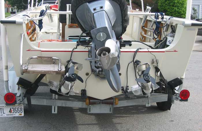

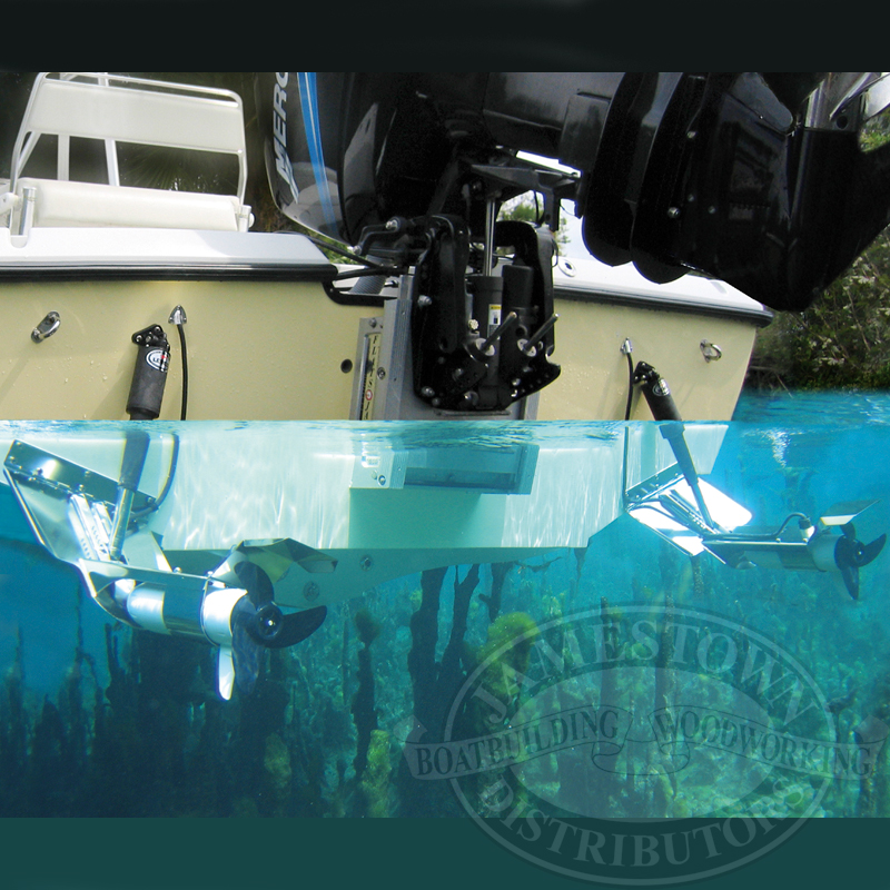

Можете так-же рассмотреть такой вариант "электротяги"
Транцевые пластины в комплекте с электромоторами, Американци успешно эксплуатируют их на 20-ти футовых катерах (прибл. 700кг голого веса.)
Lenco Electric Propulsion & Trolling System
В прочем ифи по них в интернете хватает, и стоимоть в районе 900 уе. там.
это действительно интересный вариант , поизучаю
правда не пока представляю, как можно подключить такой вариант к автопилоту ...
ну и транцевые плиты у меня уже есть , управляются джойстиком
выкидывать жалко ....

по поводу спарки LENCO на транцевых плитах - подключить к автопилоту их не получится - так что отпадают
да и не понял зачем они крепят моторы к ним ... на правом фото видно что при опущеных моторах плиты станут тормозом ! а при поднятых моторах плиты просто не работают
