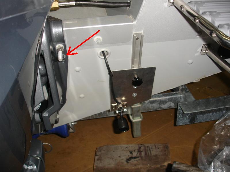

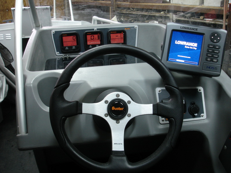

Рекомендую мотор на второе отверстие вешать. Приборы примерно как на фото.

Сергей,а почему на второе? Что это даст??

Это особенность килеватых лодок. Обороты поднимутся на 200 ед. меньше сопротивление. Проверенно путем проб.

Интересно,учту!
