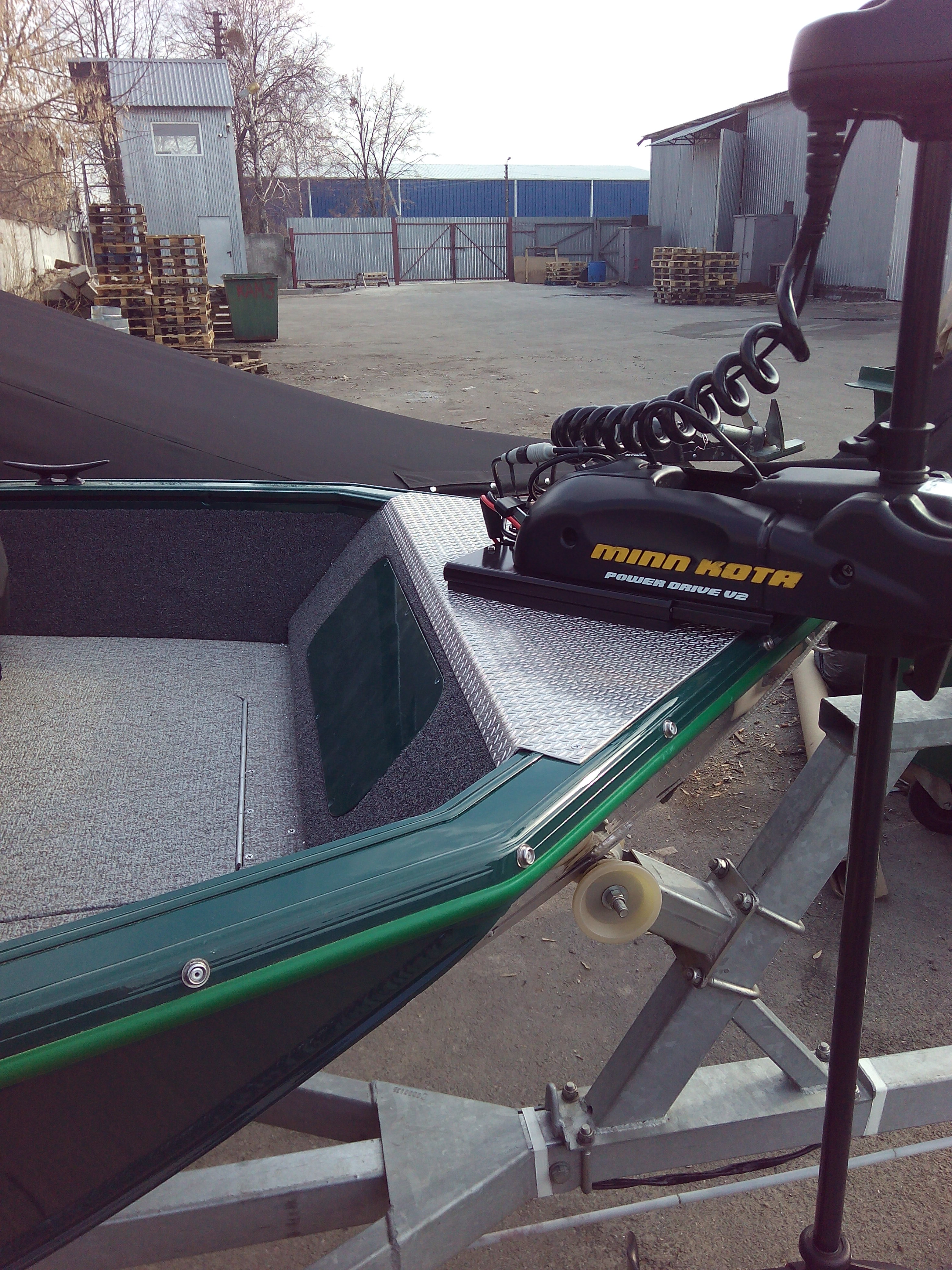

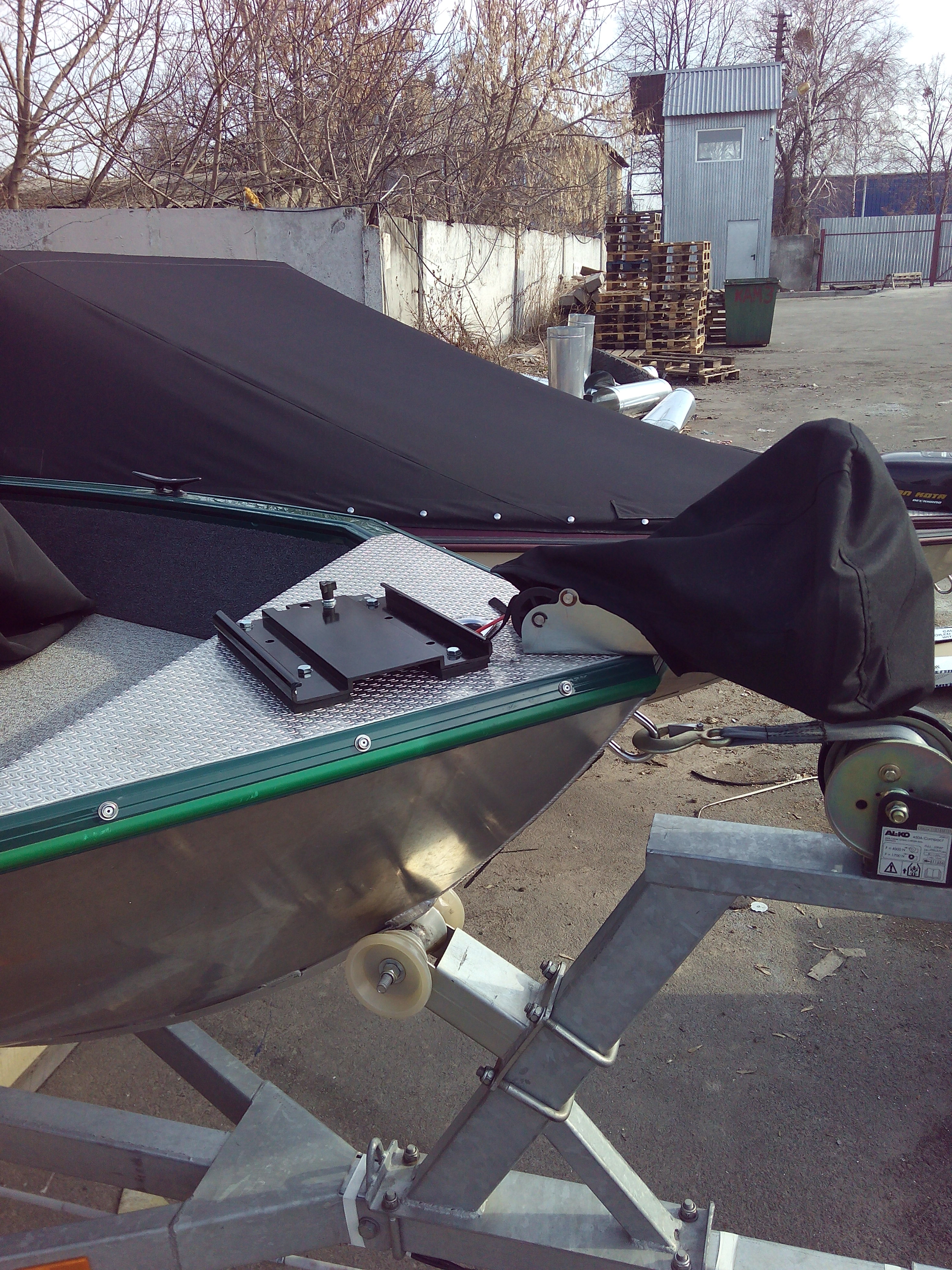

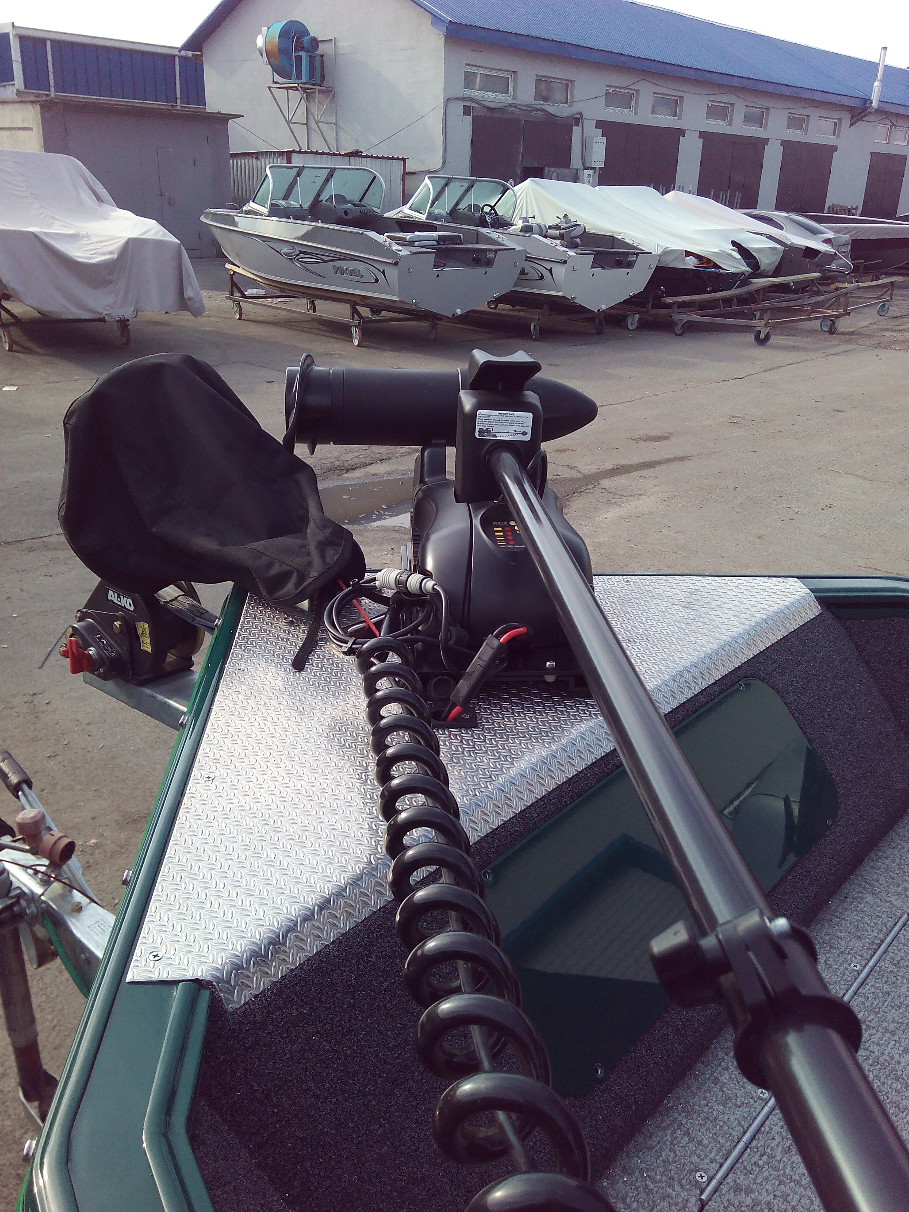

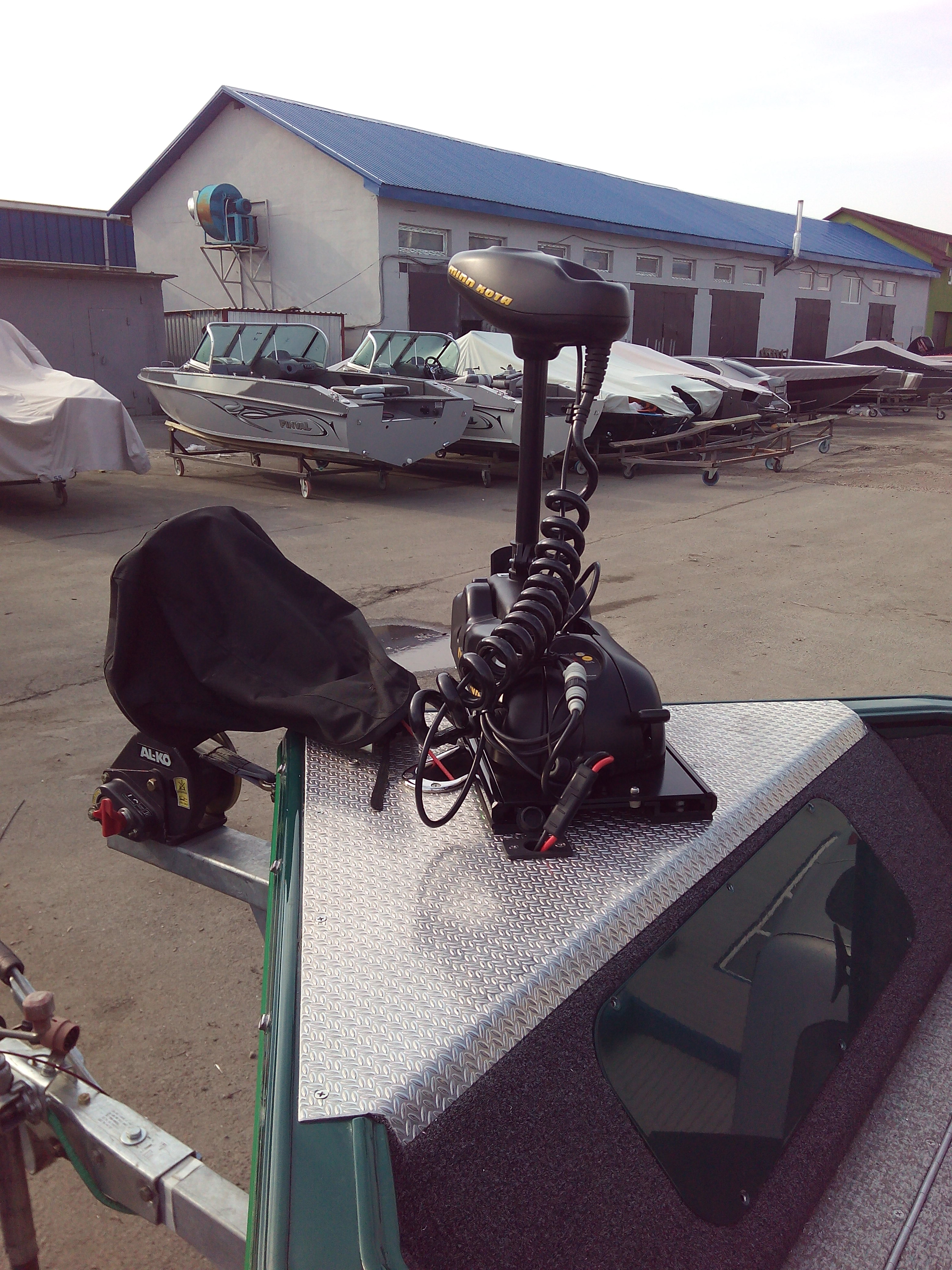

Старий 10.03.2017, 10:29   #2539 (permalink)
Аватар для Руслан 35
Звідки Ви: Киев "UMS Marine"
Дописи: 5.182
Сказал(а) спасибо: 938
Типово Re: Финвал 475
Извиняюсь за задержку, но лучше позже чем никогда.
