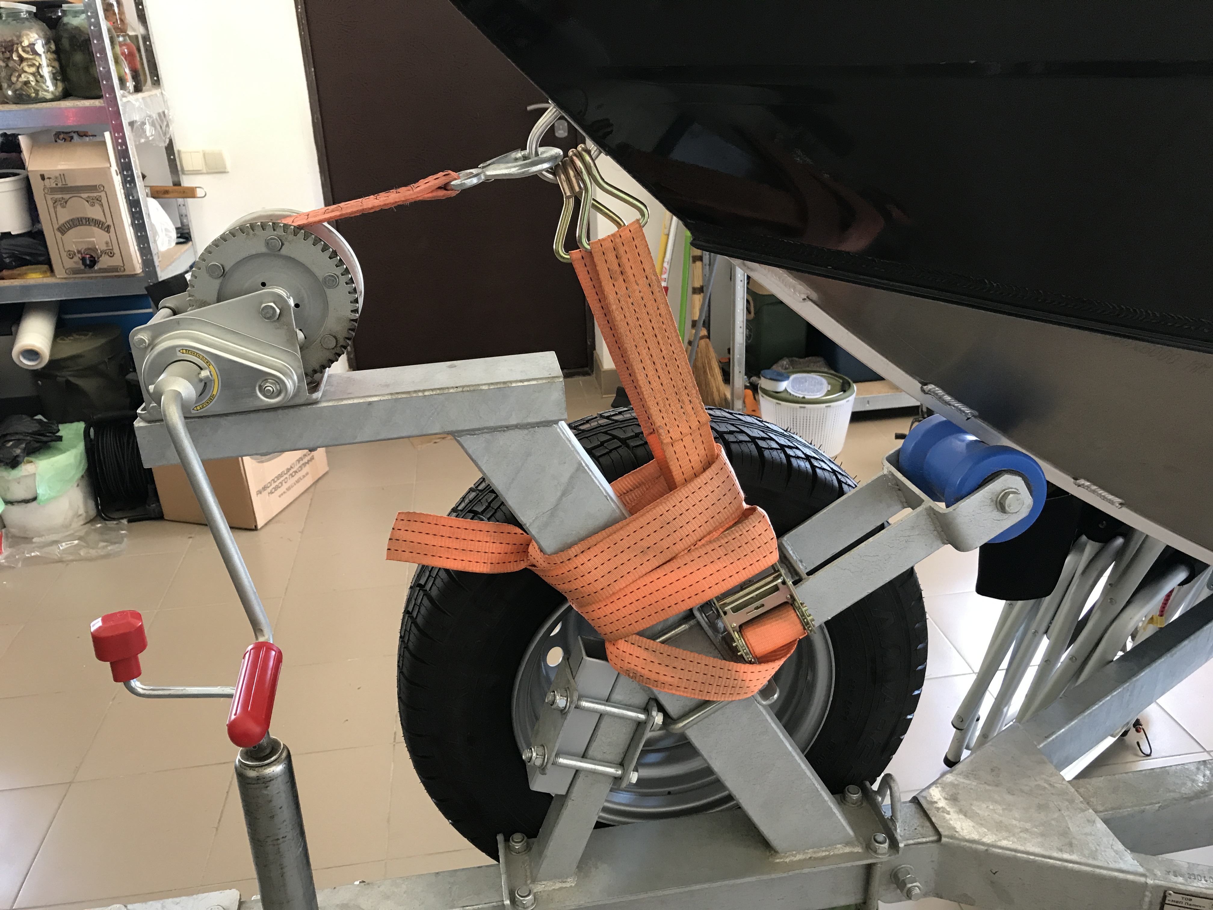

Спасибо за ответ! А то думаю три точки крепления может маловато
самый аккурат. И это 550 с Я130 - гораздо тяжелее чем 475
А если, после натяжки ремней провернуть домкрат на пол оборота, то вообще стоит на лафете, как приваренный.
Домкрат слегка подгибает лафет.Так шо без фанатизма

ну и у строп тоже есть предел растяжимости, особенно на таком коротком расстоянии, так что без фанатизма - 2.
Хотя на озвученные полоборота домкрата ложемент поднимется максимум на 1-2 мм, если я правильно резьбу помню, так что ничо не будет за счёт всяких там других деформаций..
Andrew L (17.05.2017)
Старий 17.05.2017, 14:46   #2815 (permalink)
Типово Re: Финвал 475
Вообще то домкрат нужно использовать для натяжки ремня....

Как я не пытался тянуть ремни, все равно получалась слабина. На проселочной дороге, иногда, лодка подстукивала. Давненько, Витя отвечал парню с Урала по поводу крепления лодки и там же описал метод натяжки домкратами. Вспомнив про этот метод, забыл наглухо про всякие стуки-грюки. Ни чего пока не погнулось. Ну или я слишком хилый)))

Где прикупить синие ролики на зад? Носовой упор как у меня что то меня он смущает тли нормуль?
ну на зад и прикрутить. На фото же видно. Желательно чтоб на реданы не попали и высоту отрегулировать. Пардон, только ща увидил, что прикупить.. Не знаю. :)
А чем упор смущает? Упор как упор.. Всё нормуль. Продвинуть по нему вперёд лодке ремень не давать будет.

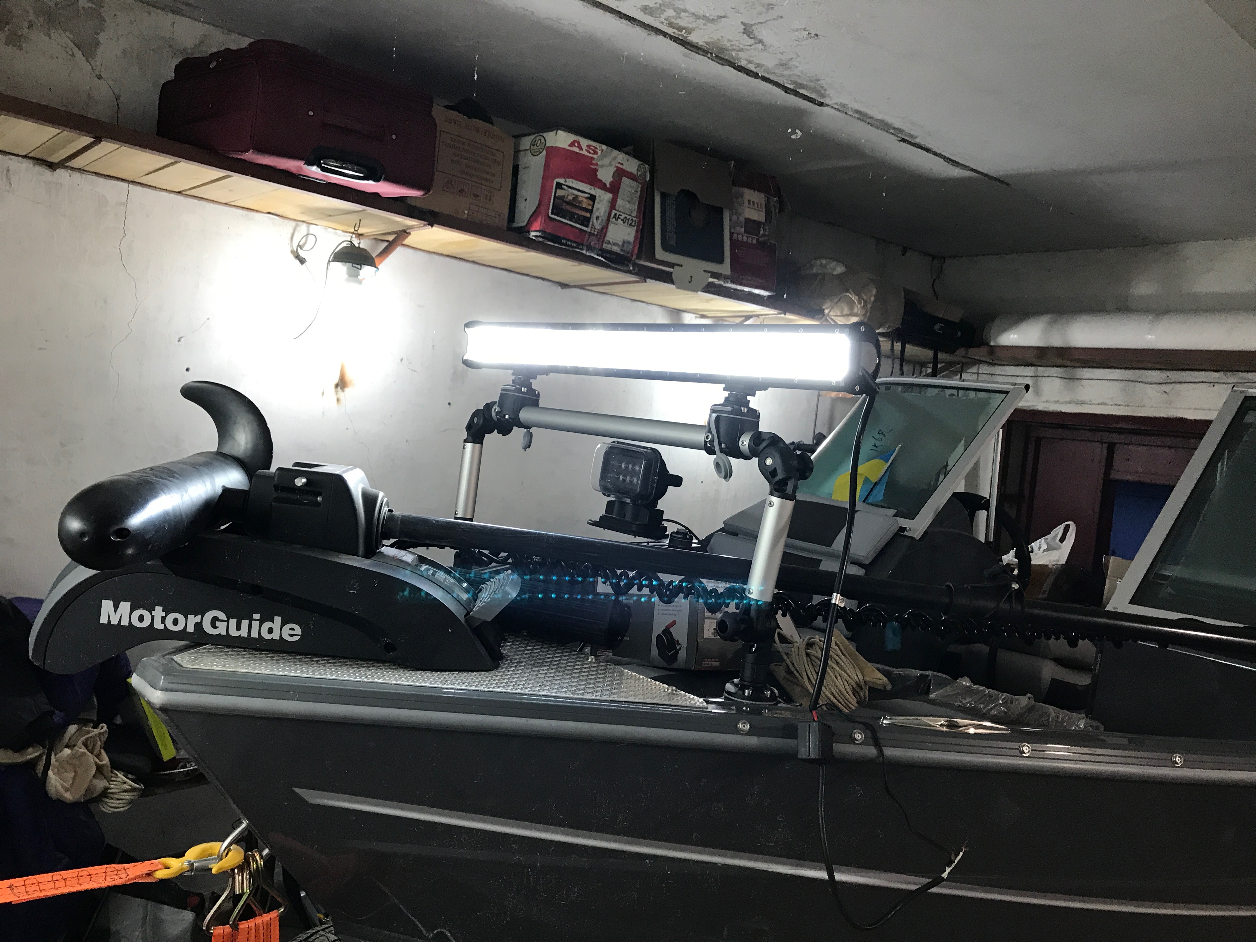

Завершил проект со светом )))475 готов к ночным испытаниям)))
