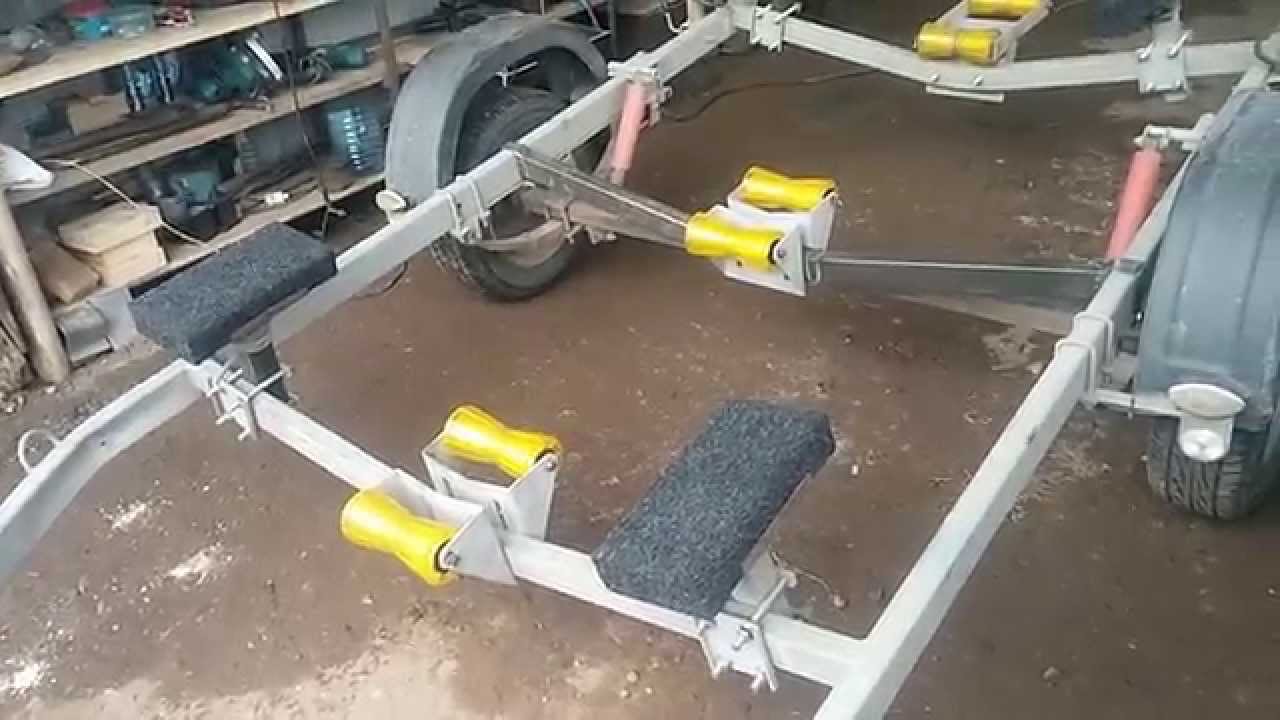

Тогда желаю успехов Вам в ,,танцах с бубном" по регулировкам...Не знаю как ваши МЗСА,наши хорошо регулируются,жестко сварена только рама,всё остальное-детский конструктор...
Добавлено через 3 минуты
Сбросьте фото лафета без лодки (подробнее)думаю всем миром подскажем чего-нибудь...

Вот такое чудо ролики два штуки качель на задней балке ,возле оси поставл еще олну доп балку с 2 роликами , на носовой один, ложементы с домкратами...
По типу как на фото только ложементы длинные цельные заводские
Приваренный по килю финвала п образный профиль не полностью доходит до транца осьается см 50 и у всех так? Он своим окончанием вообще распарывает предпоследний ролик на кормовой качели(..
