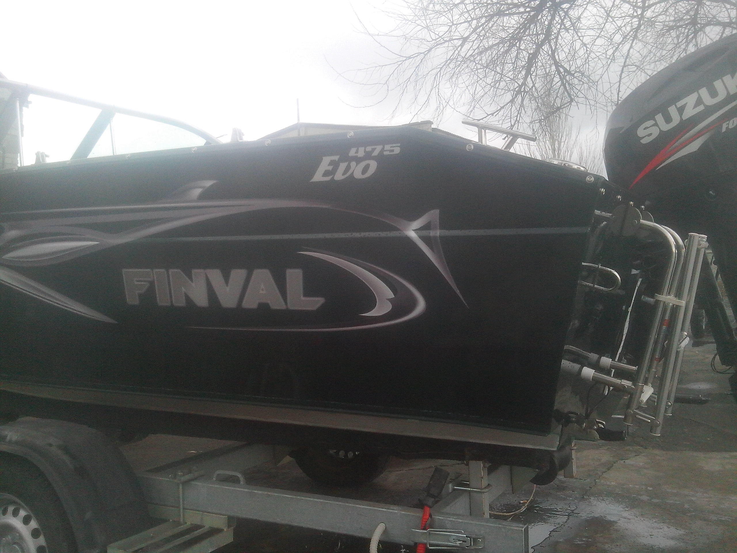

случайное фото- первый спуск на воду.
ХЕРСОН
Какой он красивый!
В живую просто

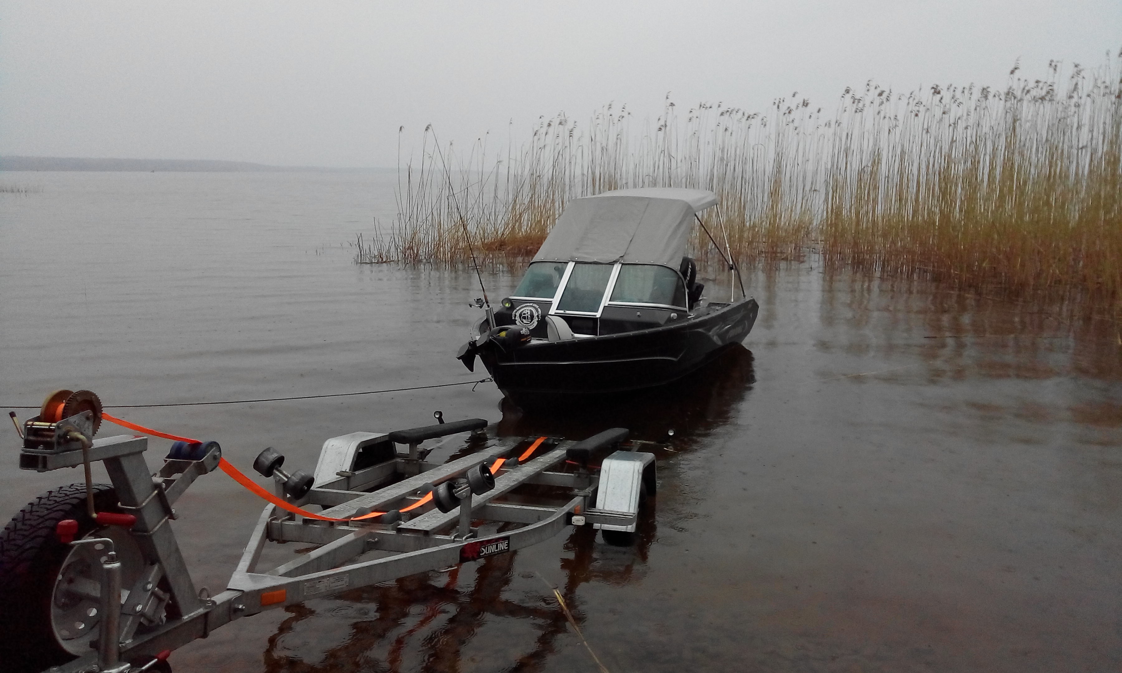

Вариант перекидки ремня поверх тента и корпуса не разсматриваю.
Пардон, а чего? Подкладывается пару кусочков ковролина - мягким к краске, жёстким к ремню. Обязательно перед уткой. А задний - за неё.

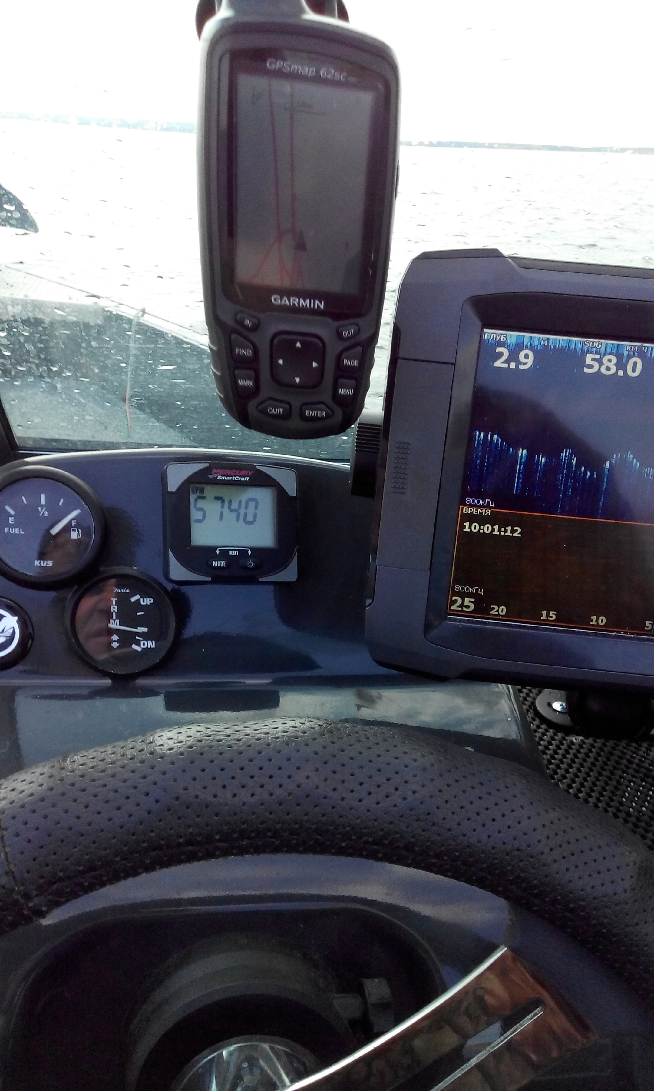

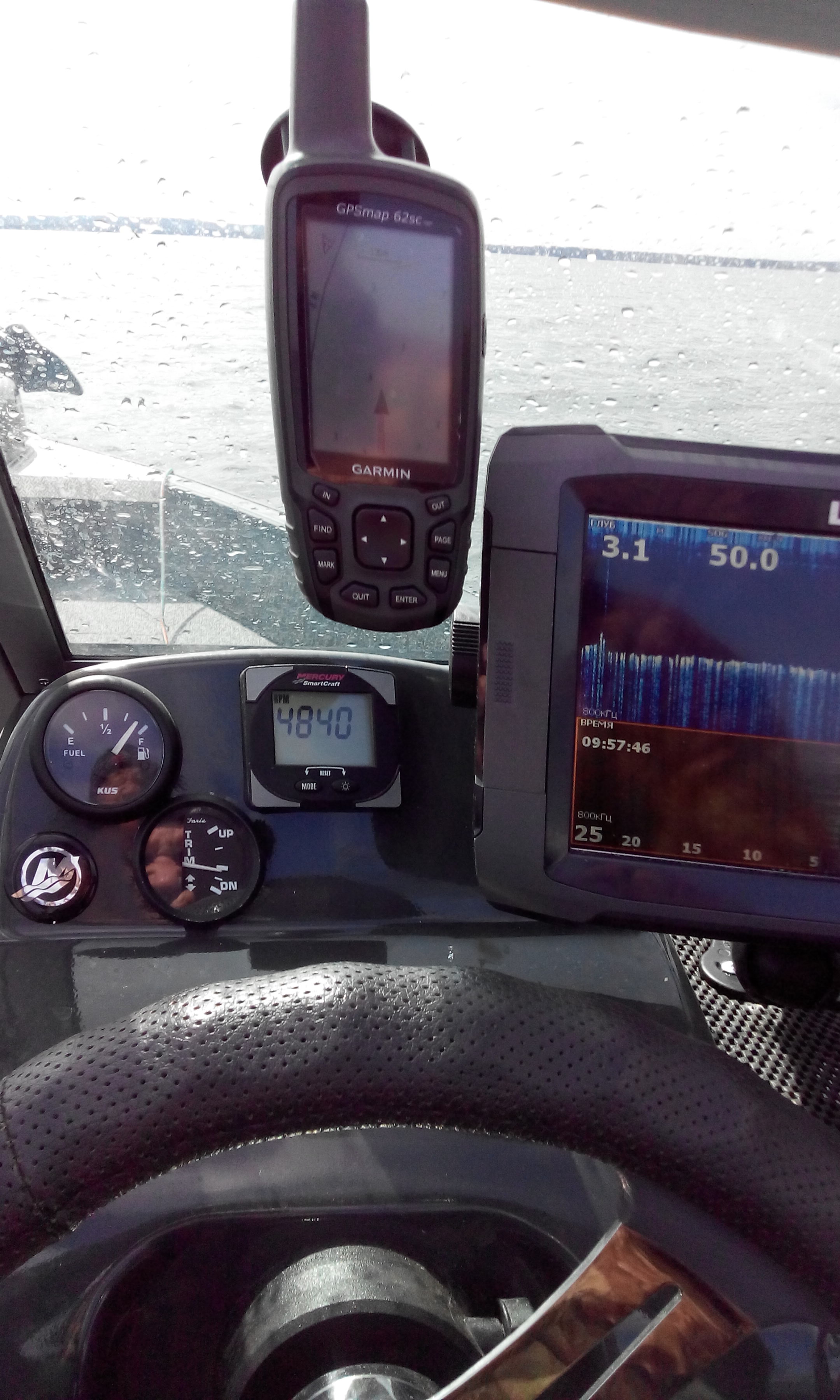

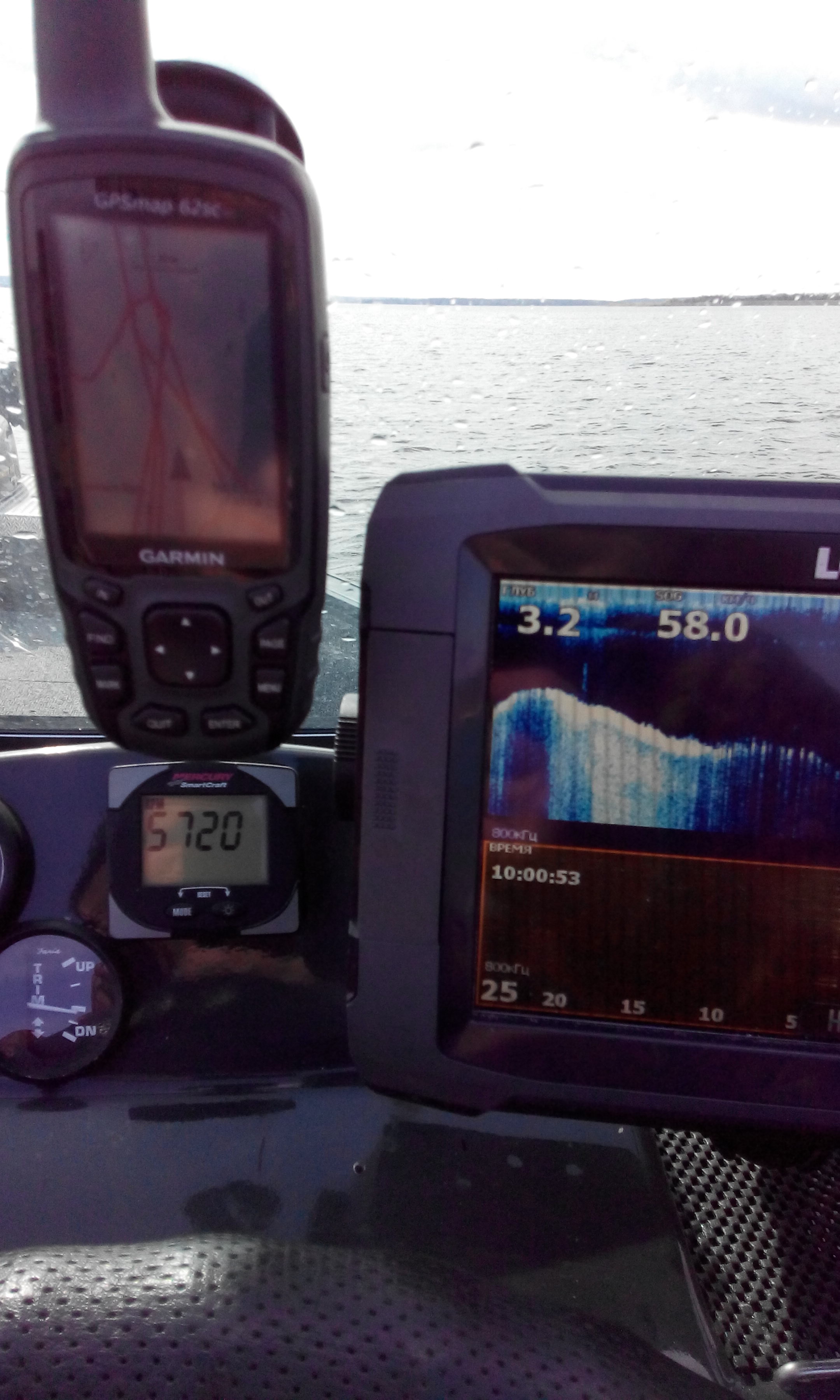

Вот провел еще не много тестов с винтами.Загрузка 150-160кг. Результаты на фото.
Валера, а почему моторчик не отжал на максимум для получения максимума?
Тримм по прибору не оптимален.
Русик тесты еще не окончены,но при поднятии выше идет прохват,но может это из за волнения, ветер в пятницу был 4-5 метров.Стремно было скакать и снимать третьей руки не хватало.
