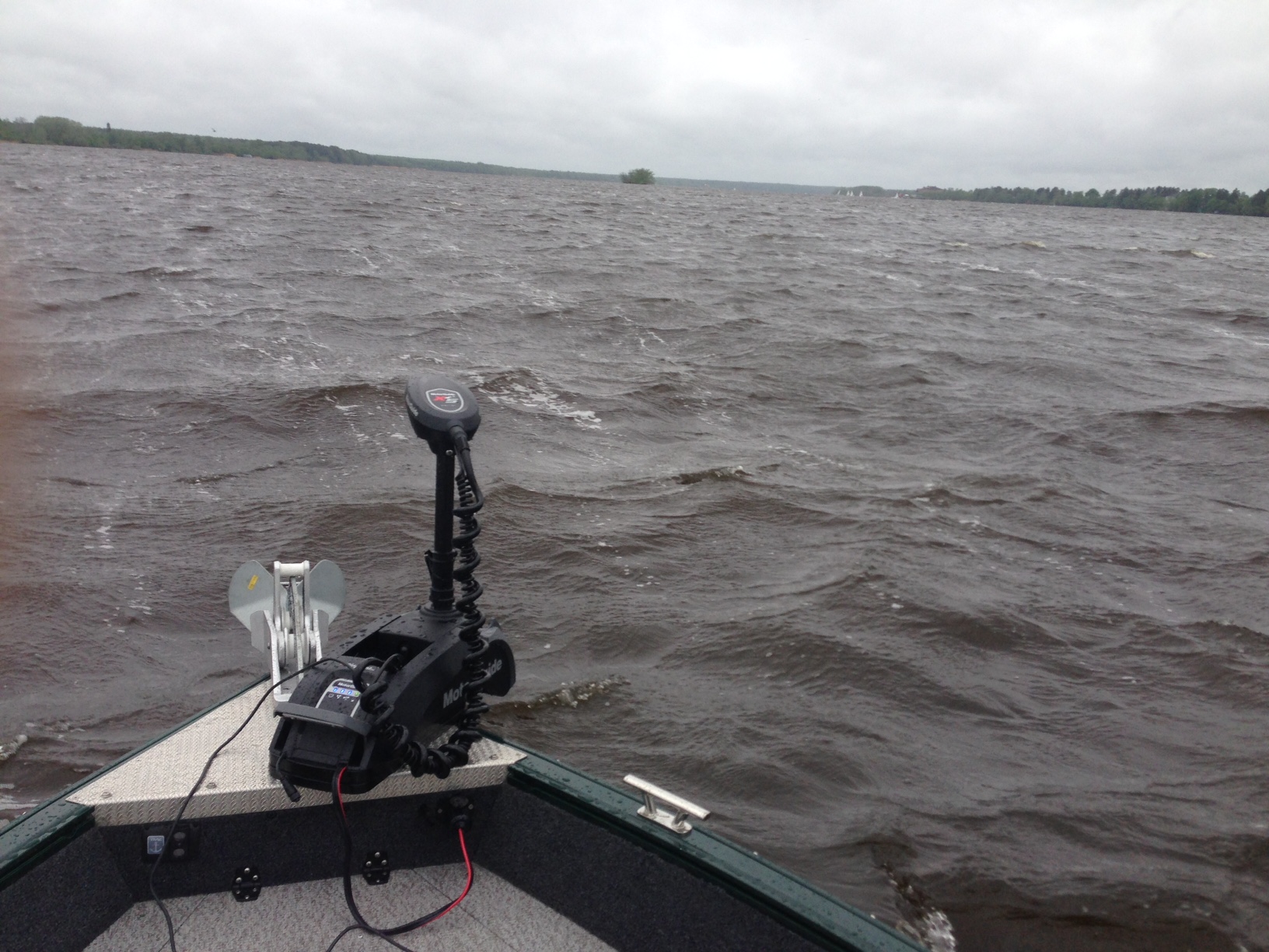

Допис від domik__ Переглянути допис
Даже не знаю как ответить,чтобы не запутать!Рыбачу на разных реках и с разной скоростью. В основном это те же параметры .что и на Волге. Думаю.что течение не так сильно влияет,как ветер . Ветер вот основной параметр. Ветер подымает волны и гонит катер.Давай так из моей практики это ветер, может кто-то добавит еще чего по существу.
Течение является более определяющим фактором выбора мотора чем ветер.
Мы испытывали Motorguide XI-5 55 12v на Finval 475 на Иваньковском водохранилище (Московском море) где течение близко к 0. На ветре 8-10 м/с поднимали тент чтобы увеличить парусность. Мотор держал без замечаний, режим работы похоже не превышал 50-60%. Но в то же время на гладкой воде в полное безветрие на максимальном режиме работы мотора максимальная скорость составила 3.3-3.5 км/ч.
Таким образом это испытание позволило сделать вывод: если носовой мотор используется на водохранилищах-то на 475й надо ставить 12v мотор, если на реках с течением -то 24v. Оптимальная длина дейдвуда в обоих вариантах 54"

Допис від Grigorii Переглянути допис
И насколько часов по времени хватает одного аккумулятора для 475 в режиме якоря? А если другие режимы задействовать? Прохождение по маршруту или автопилот? А на волне испытывали? не выскакивает 54"? Разница в цене между 54" и 60" - долларов 20, есть ли смысл в экономии?

Допис від ADyachenko Переглянути допис
Хватает всем по разному. Как мне отвечали на этот вопрос большинство владельцев Финвалов кому мы ставили моторы, они используют их в основном в функции якоря. Кто-то ни разу за сезон не заряжал 115 амперную батарею внешним зарядником, хватало зарядки от мотора. На 475м на волне 54" нога не выпрыгивает, Понятно что если встать на Рыбинке когда дунет-там и 72" может не хватить при килевой качке. 54" не из-за цены в основном , с 60" на 475м голова на поднятом моторе вплотную к стеклу подойдет. Хотя конечно сдвинуть вперед крепление сделав небольшой вынос ничего не мешает.
