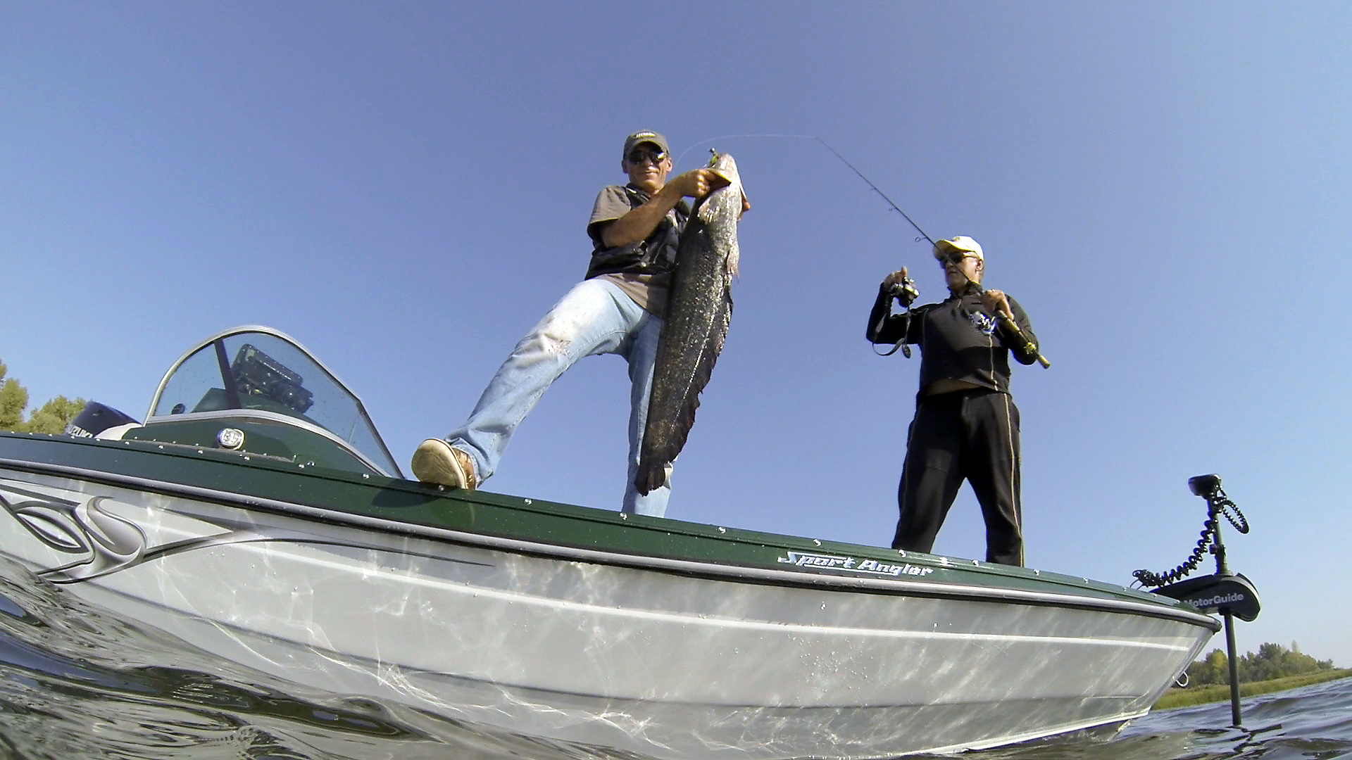

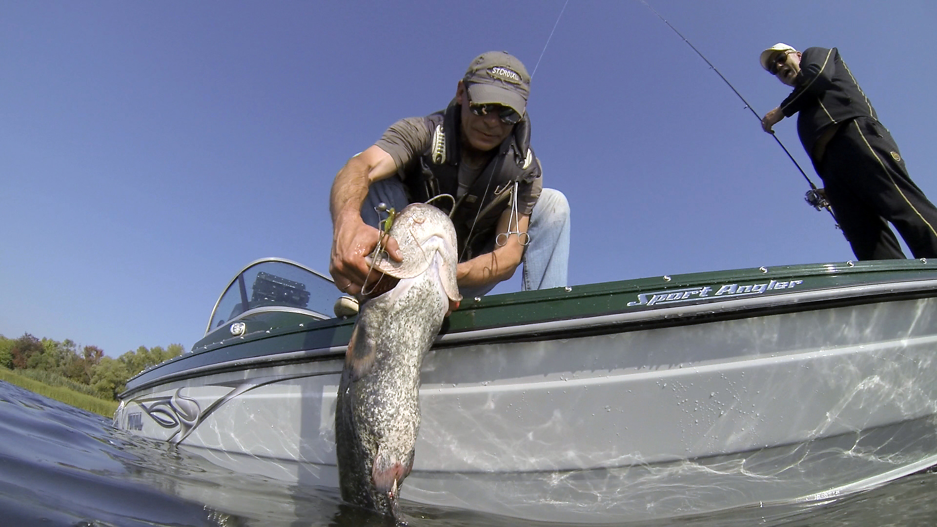

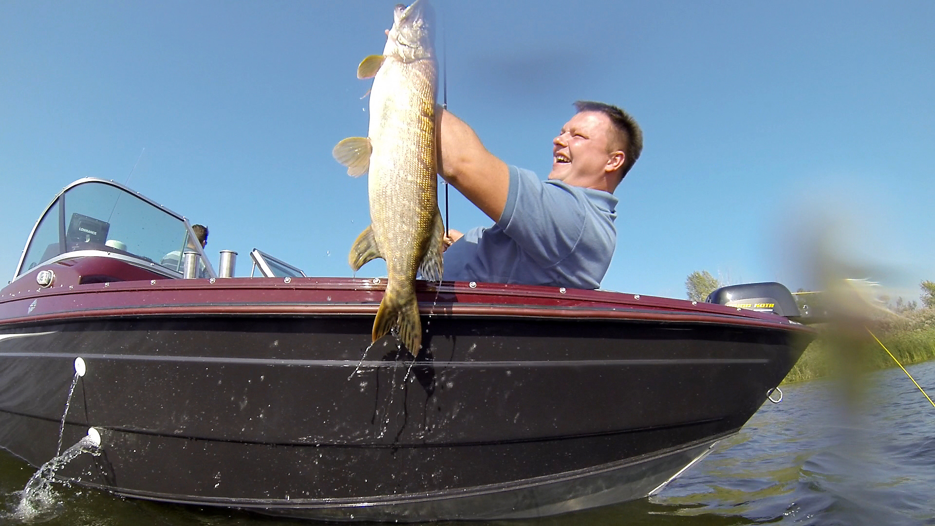

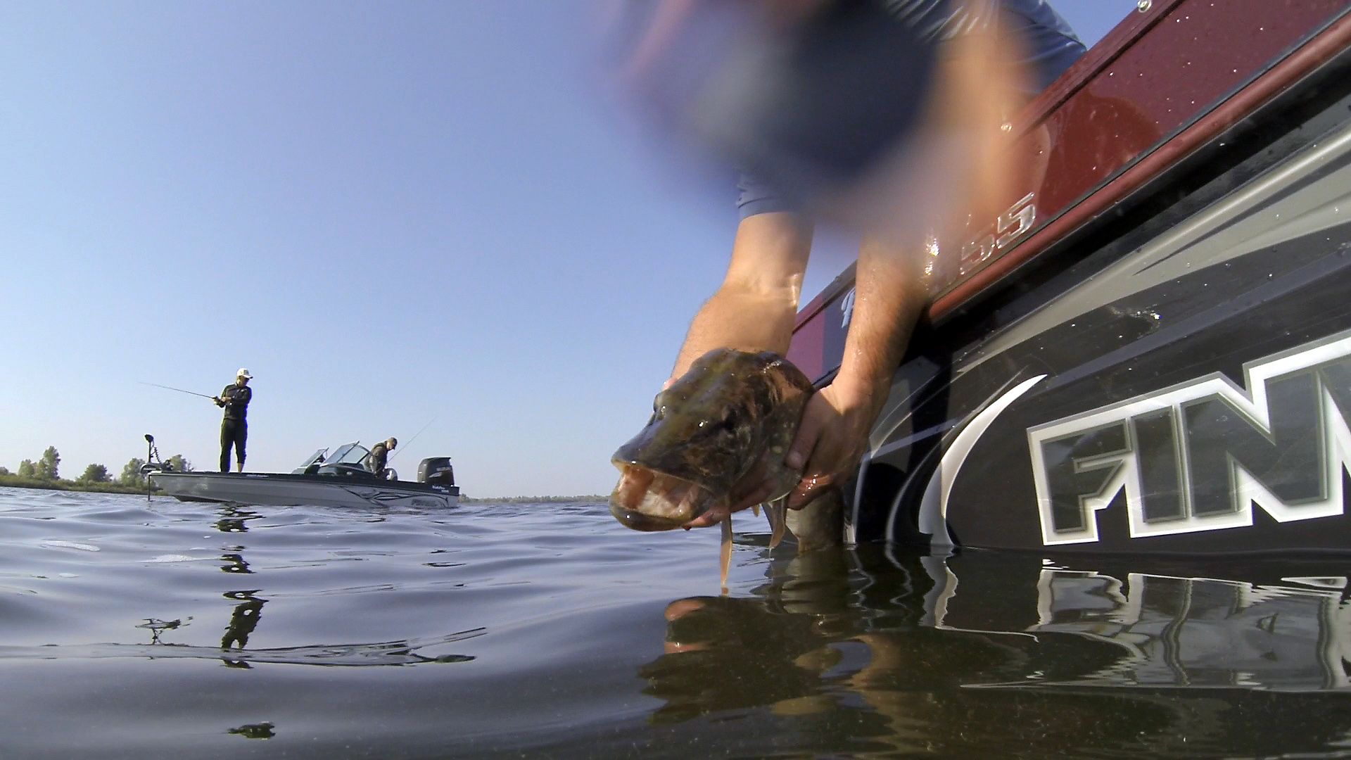

Для спортсменов берущих рыбу рукой это действительно проблема, но высота надводного борта не позволяет средне статистическому человеку, дотянутся до воды и проделать это, без опасности выпасть за борт...
Уточню: речь о носовой палубе 475-го, ну и носовой палубе 505-го. Во всех остальных случаях всегда достаю рыбу рукой, благо езжу на рыбалку чаще всего без подсаки .
Допис від ADyachenko Переглянути допис
Взять рукой рыбу с палубы 555 мне пока не удалось - зимой буду отращивать руки подлинее, может тогда...
После твоей лодки мы немного поигрались и на эту тему тоже . Хотя с кормы безусловно удобнее - что брать, что отпускать.

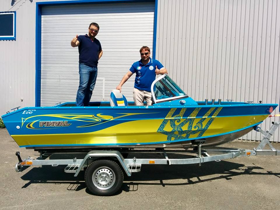

Руслан 35 можно продолжить вопрос, вы дно катера обрабатываете дополнительно защитным покрытием (краской или лаком).

Не обрабатываем. Там чистый гладкий алюминий.

Руслан 35 если правильно понял, полоскать выделенная мной ниже, не гнутая, а сваренная?

Естественно борт и донышко это разные детали .

...соединенные через специальный профиль.
