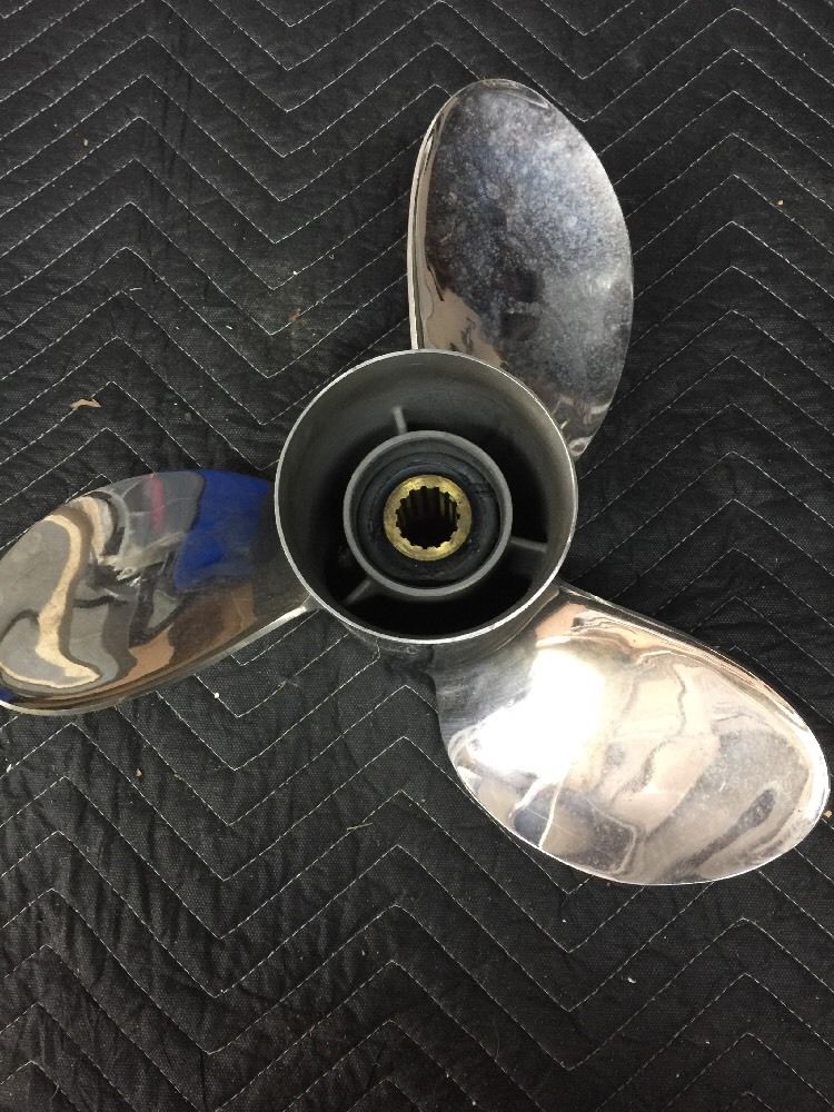

По моим расчётам yamaha pro-series 13 1/2 X 19-K решит все проблемы с Мерком.

На Power Tech смахивает.
Sergey44 зараз поза форумом   Відповісти з цитуванням
Старий 19.04.2017, 11:53   #279 (permalink)
Типово re: Винты и движки для 550 Evo ).
Смахивает, но у ПаверТеч наклон лопастей больше, ес-но он тяжелее. HIGH RAKE
http://www.ptprop.com/index.php?page...mart&Itemid=46
Я держал в руках и разглядывал оба одновременно, только в 21м шаге.
Для "на легке" подойдёт и ПаверТеч.
А можно расчёт в студию???
Добавлено через 14 минут
Тоже не хочу никого обидеть,но в основном одни только теоретики не видящие перед глазами реальных фактов...Вот поэтому и говорю,покажите хотя бы расчеты
