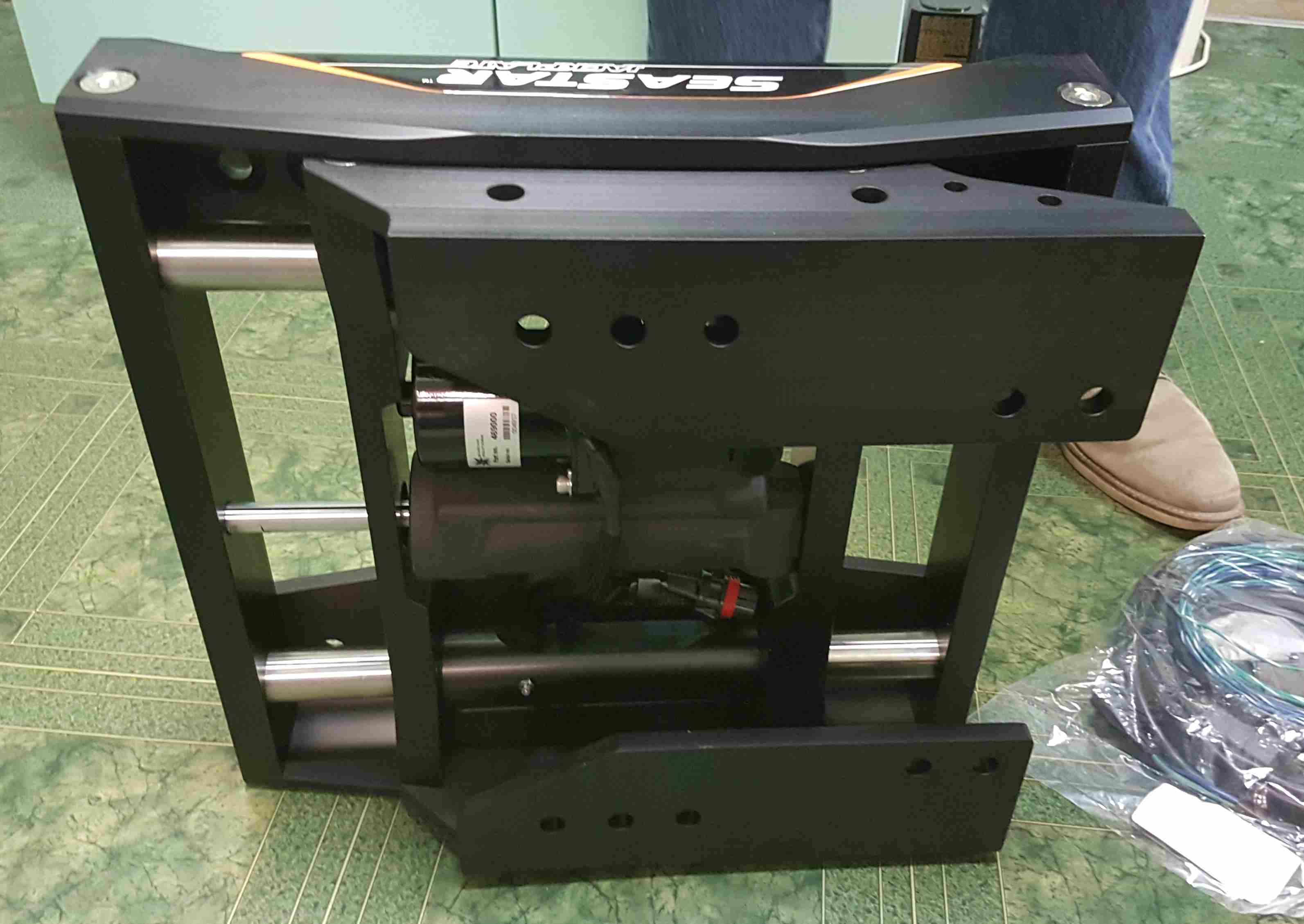

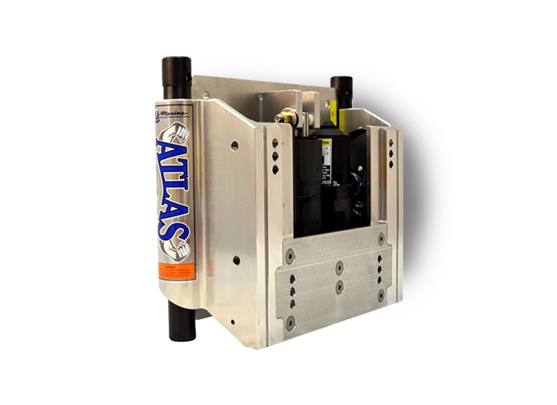

Я вчера взвесил свою лодку (в рамках борьбы с МЗСА) без МГ, двух эолотов и рыбацкого снаряжения - 1252 кг включая 90 литров бензина. Добавить все обратно + 50-60 кг. + 2 человека -200 кг. Итого 1502 кг. 550 Эво, весит на 100 корпус и на 50 мотор легче. Исходя из веса 1350 кг, на 115 моторах у вас очень даже не плохие показатели.
Добавлено через 6 минут
Это я к чему. Максимум из 115 мотор поможет выжать лифт и подобранный винт. Кооординально поменять скоростные показатели поможет установка 150 ки, легких Optimax или Evinrude.
Для примера вес Ямы 130 175, а Суза 115 182. Оптимакс и Евик весят 195. Не критично. Поставив лифт к своим моторам по весу вы преближаетесь к 150 силам.
