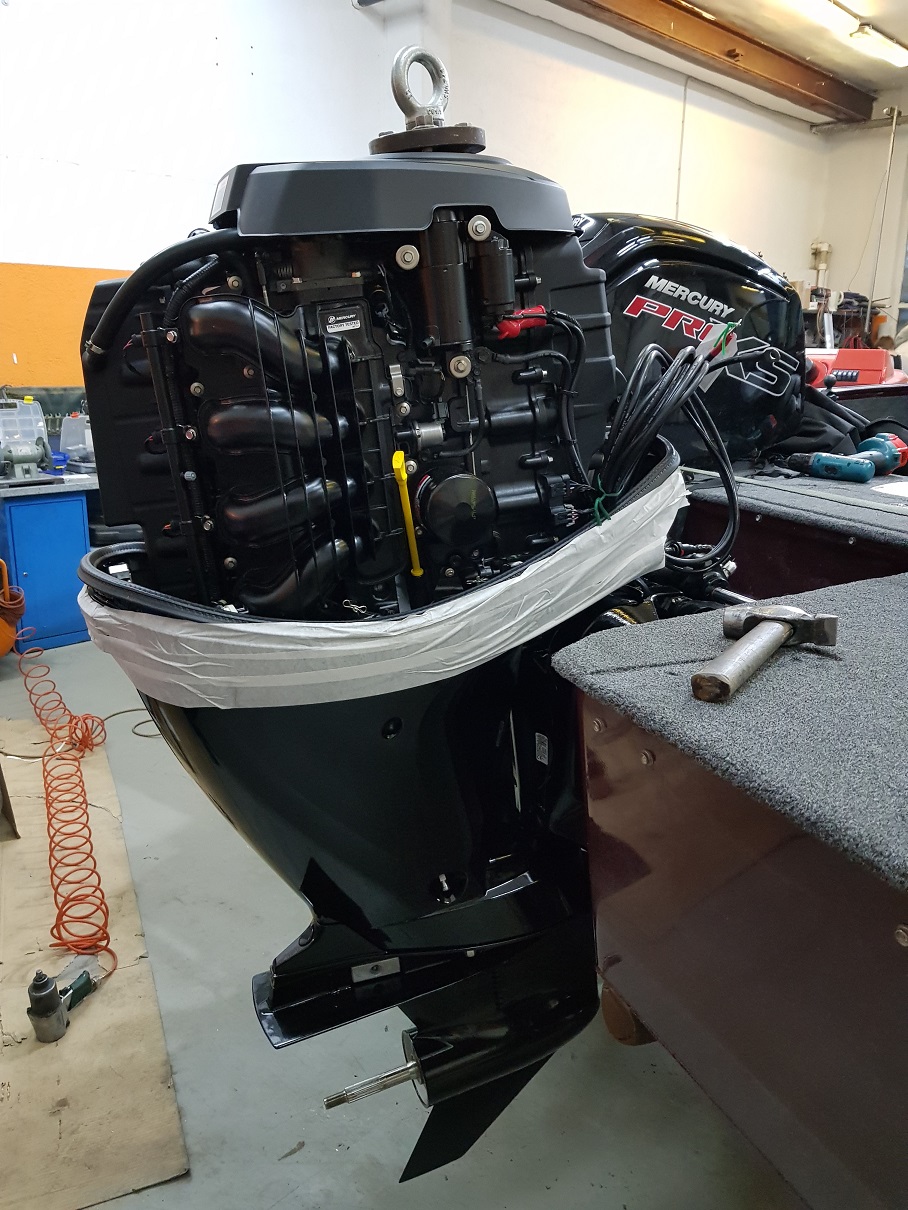

Обкатываю свой комплект с pro xs 115 CT. Много времени пока не удается выкроить..накатал 7 ч. Есть две стали темпест 21 и баллистик 21. На темпест максималка 74 при слабом ветре и оборотах 5650. (два человека по 85, полный бак, рыбацкое, два тяговых , МГ на носу). Баллистик в нагрузке не испытывал. На пустой лодке с 3/4 бака на темпест 78, обороты 5900, ветерок и небольшая волнишка.(1 человек, тяговые сняты). Баллистик очень похожие результаты, может на мгновение быстрее выход на глисс НО не дает так тримоваться как на темпест в поворотах начинаются прохваты. На темпест дырки не глушил нужно попробовать...
Пока так! Про более подробные результаты расскажу позже как обкатаю
PS. Аэратор здорово придавливает лодку, на темпест с двумя чел. и рыболовной загрузке 69 обороты вроде 5350 (точно не помню)
Посмотрел по смарткрафту.. максималка 78,3 обороты 5730
Востаннє редагував contactin: 06.08.2017 о 11:58.
