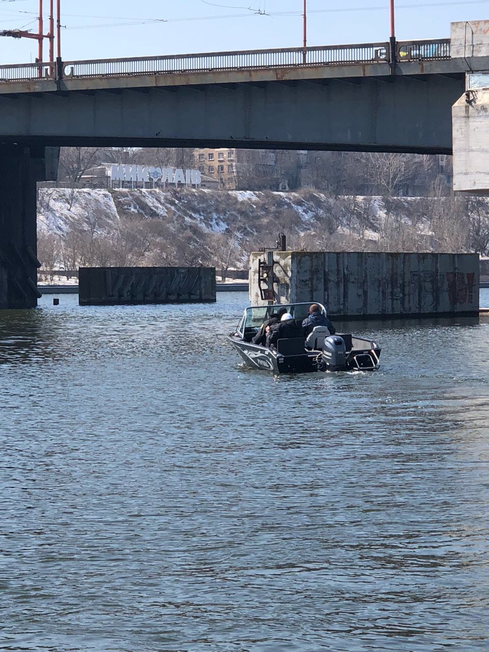

Типово Re: Выбор мотора для 475
Для 475-го F70AETL! И этим в п сказано!
