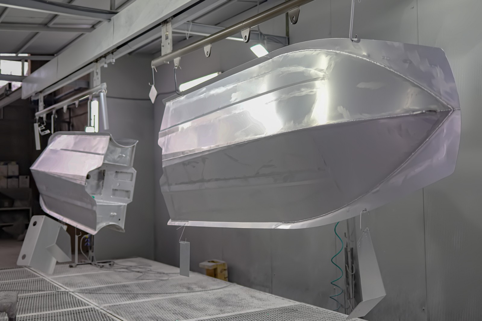

Типово Re: Лодки Gelex.Общие вопросы к производителю.
Спасибо всем за интерес к данной теме!
Можно много спорить о целесообразности того или другого действия, технологии, материала. Но мы практики, у нас серийное производство. Уже много лет мы делаем RIB торговой марки GALA - которые через 33 представительства в 28 странах мира продаются. Все эти лодки пассивируются и красятся порошковым способом. Рекламаций и нареканий по поводу коррозии - практически нет, единичные случаи не связанные с технологией уж точно (скорей ошибки, человеческий фактор). Поэтому можно верить, можно сомневаться, можно вообще не доверять. Но факты вещь упрямая :)
Относительно озвученных вопросов в предыдущих комментариях - после сварки корпуса поступают на этап сверловки и зачистки, там все поверхности максимально ошкуриваются, очищаются. Далее в специальной камере проходят пассивацию, далее камера сушки, и только потом уже поступают на этап покраски порошком. Который закрывает полностью образовавшийся пассивационный слой. На фото корпуса которые вышли из камеры сушки - и будут красится. Видите этот белесый налёт на поверхности - это именно слой образовавшийся после пассивации. Именно он даёт дополнительную защиту от коррозии.
Назва:  0-02-05-2dbda0b7ecbb25d1907e79fcc172c3aef8f2641d8ab66f723f1540605260a862_fd3399f7.jpg
Допис від Juzef Переглянути допис
Здравствуйте. Пассивация как я понимаю, это "создание" оксидной пленки на металле ? Чтобы получить хорошую агдезию при окраске, металл нужно зачистить, значит нарушить пассивацию ?
К примеру: на лежалом куске алюминия, оксидная пленка образуется естественным путем. Без зачистки, грунт-краска нормально держаться не будет.
Личных знаний не хватает, поясните пожалуйста.
После сварки корпуса поступают на этап сверловки и зачистки, там все поверхности максимально ошкуриваются, очищаются. Далее в специальной камере проходят пассивацию, далее камера сушки, и только потом уже поступают на этап покраски порошком. Который закрывает полностью образовавшийся пассивационный слой. Именно такая этапность производства
