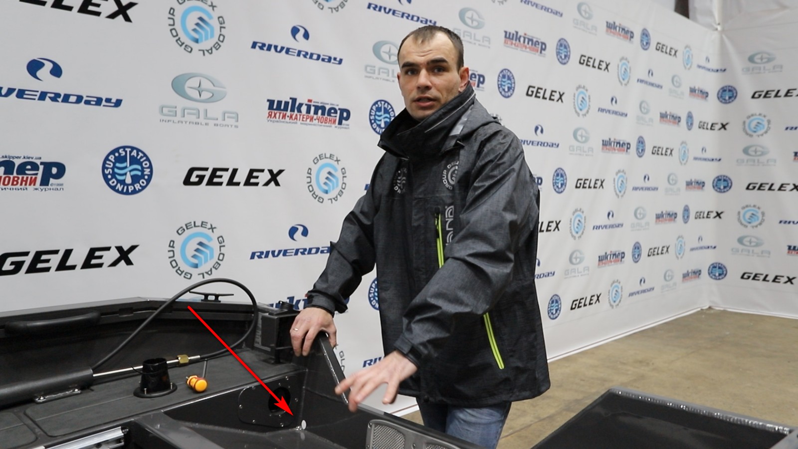

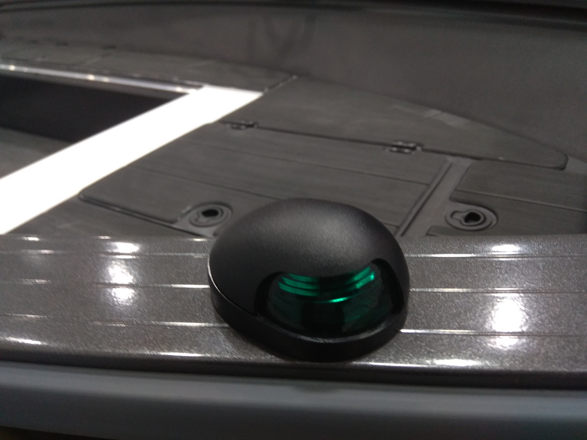

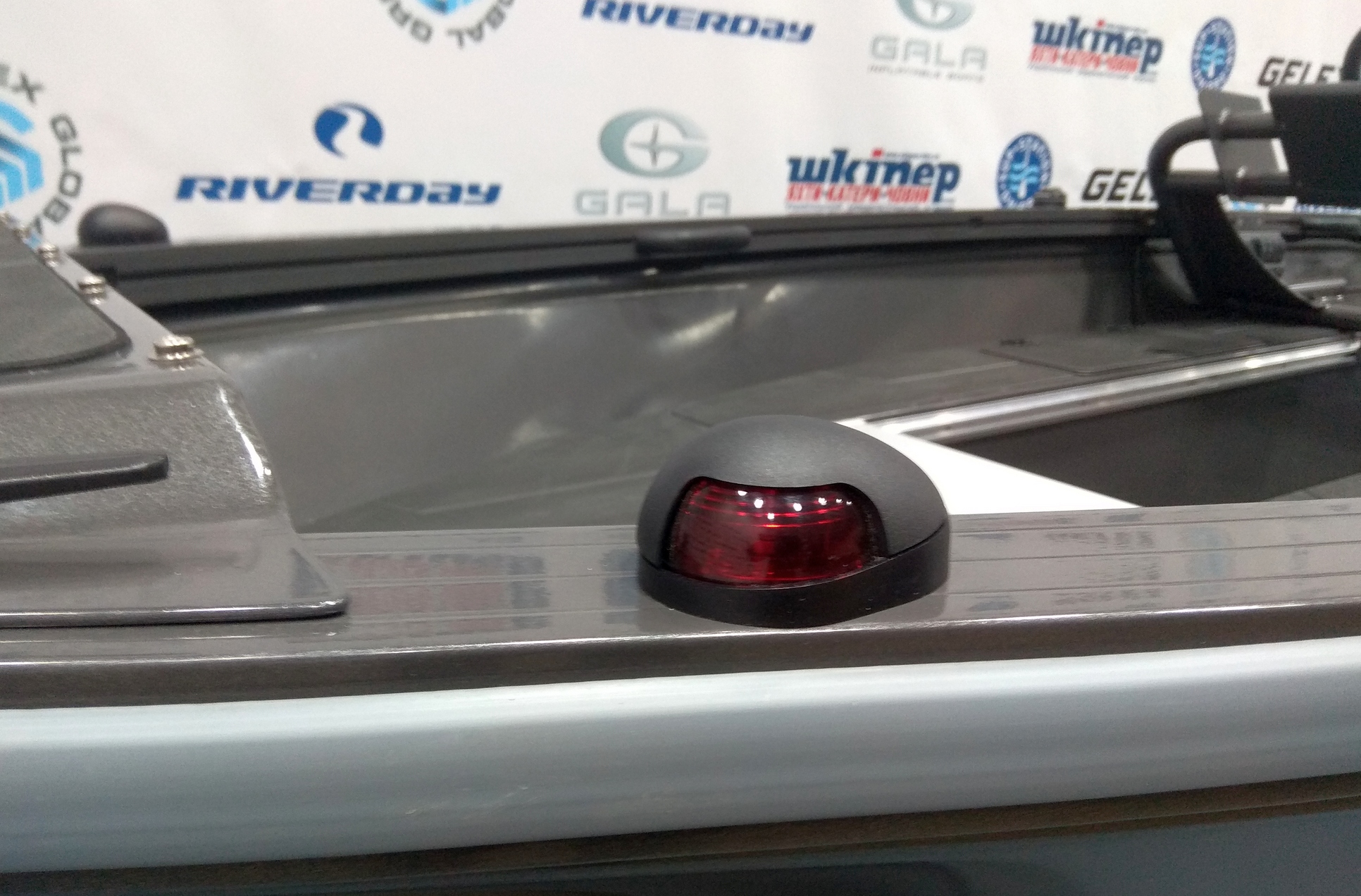

Ну що ж - ми готові дати відповіді на ваші запитання.
Використаємо і фото, і відео, і просте добре слово :)
1. Отож - щодо рецесу. Рецес на човнах моделей 390 та 440 - звичайний самовідливний. З лівого та правого боку є отвори діаметром 30 мм через які стікає вода, яка може потрапити у рецес (див. фото)
2.3.4. Відповіді у відео на нашому youtube каналі https://www.youtube.com/watch?v=ISCFjDZqUSY Окремо додам, що паливний 20л бак приховано може міститись не лише в носовому рундуку. Він майже повністю поміщається у простір під румпельним сидінням та скошеною частиною рецесу. Якщо вам захочеться у цій ніші зафіксувати його більш надійно - є багато утилітарних варіантів кріплень,які дозволяють це зробити самостійно за допомогою пасків/гачків/резинок тощо. Окремо у 390 моделі не планується ніяких приставних рундуків чи дивану у кормовій частині човна. Але така опція буде в моделі 440.
5. Базовим покриттям буде відштампована та пофарбована внутрішня поверхня кокпіту, яка мінімально буде перешкоджати ковзанню. А далі - на вибір кілька додаткових опцій. Зараз ми пропонуємо, і вже відправляємо, човни з поверхнями, які обклеєні матеріалом SeaDeck (теж є на фото у попередніх постах), а зараз ми працюємо з варіантами оздоблення вінілом та морським ковроліном. Це питання в розробці, повідомимо і покажемо що вийшло вже дуже скоро.
6. Якщо це рішення зовсім себе не виправдає - будемо застосовувати інше, принаймні поки не спробуємо - не дізнаємось ніколи. До речі, знайшли більш доречні стилістично ліхтарі чорного кольору (теж на фото). Крім того на фото і опціональний сірий металік, у який пофарбована саме цей човен (за кілька днів викладемо більше гарних фото).
Запитуйте - будемо відповідати!

Игорь, спасибо большое за оперативность ! В видео все действительно наглядно показано, а по фотографиям трудно было себе представить что в носовой рундук без проблем зайдет стандартный топливный бак. На все вопросы получены исчерпывающие ответы. Всем производителям взять на вооружение такой подход !
Касательно ходовых огней. Если другого места, кроме как на планшире, под них не подобрать, то тогда их нужно максимально сдвигать к носовому треугольнику. Польские производители успешно интегрируют ходовые огни в борта лодок ниже планширя (в лодках в таком маленьком размере). Вот там они, действительно никому помешать не могут и выполняют свои функции на все 100 %. Берите на вооружение. Еще раз спасибо.

Каждая новая лодка, сходящая у нас со стапеля, уже идёт с какими-то улучшениями. Огни мы сдвинули уже поближе к носу лодки, они буквально в 5 см от края носовой потопчины. Конечно рассматриваем и запасные варианты.
