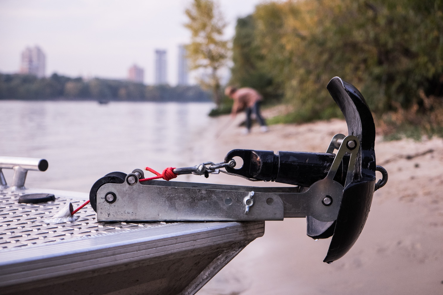

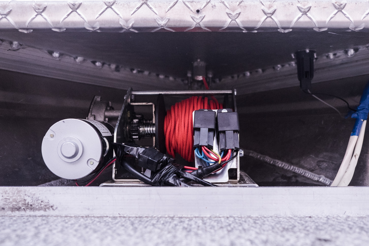

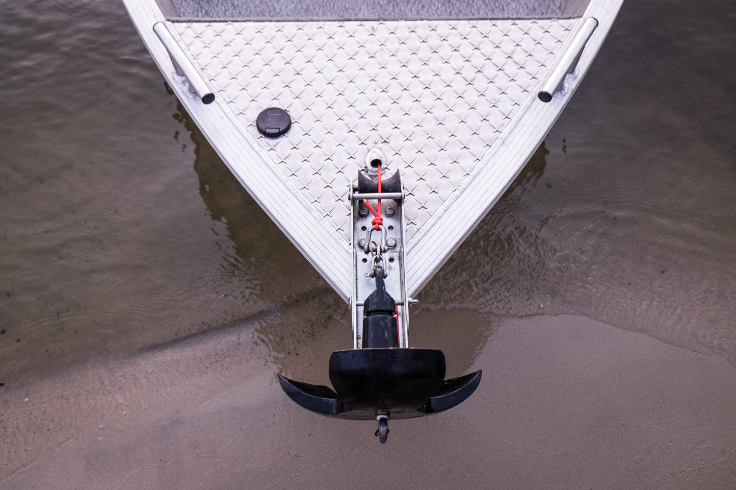

tuna 410, стронгер 40 (сейчас у них чуть иная конструкция моделей)
только вместо этого ху..ка нужен нормальный клюз (через который кстати, воду тянет будь здоров, нужен слив под палубу. либо хитрую веревку подбирать, шоб не впитывала)

Я в клюз вставлял резиновый какой-то манжетик от ГАЗели, он маленький немного больше фаланги большого пальца очень похожа на манжет ШРУСа. Он очень помогал когда в море носом нырял в волну. Нашел этот манжетик на авторынке на лотках с мелочевкой, стоил три копейки.

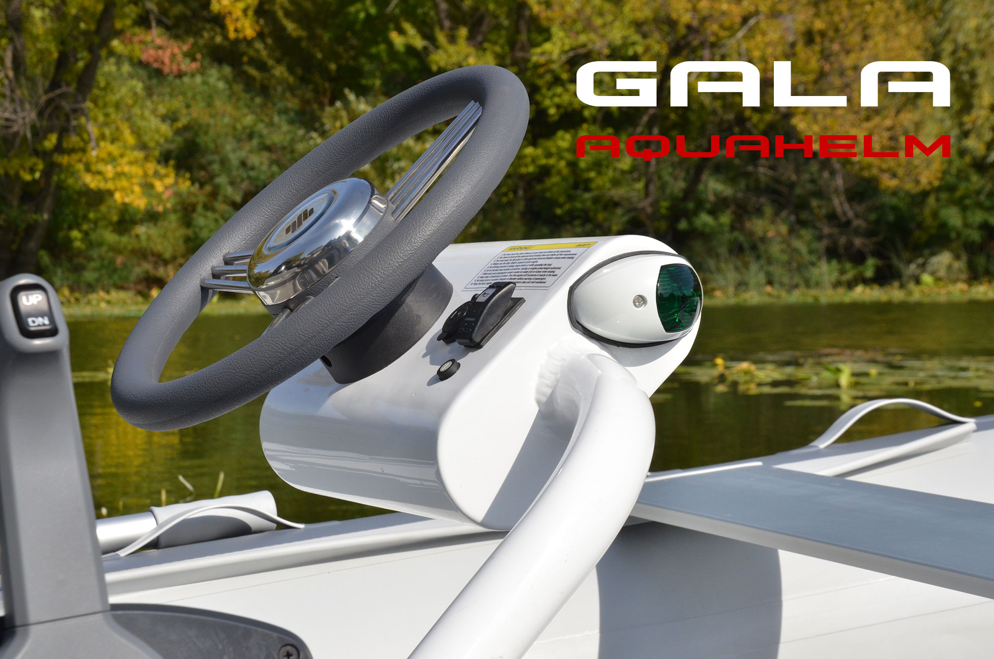

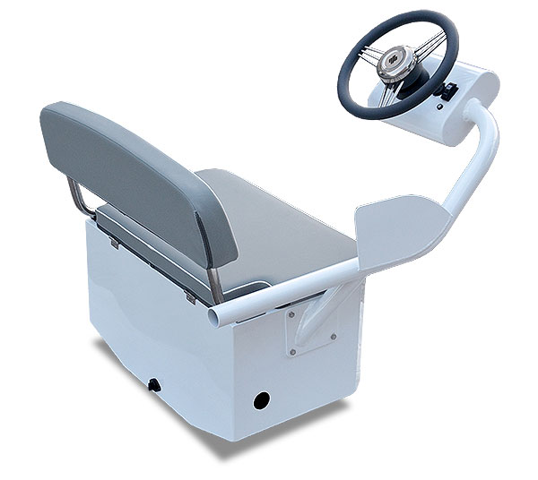

В принципе это решение не из воздуха - мы подобными выносными консолями оснащаем RIB торговой марки GALA уже около трех лет. На картинках - именно они.
Для GELEX мы придумали немного другую конструкцию, если она себе как то не оправдает, будут жалобы/неудобства, - будем предлагать изменения в конструкции. На испытаниях мы не заметили дискомфорта в использовании машинки, ну а её наличие в принципе нивелирует какую-то опасность вами описанную. Ну и конечно можно играть переносом кнопок, мы предоставляем пространство для фантазии всем, кто хочет тюнинговать лодку по своему видению.
