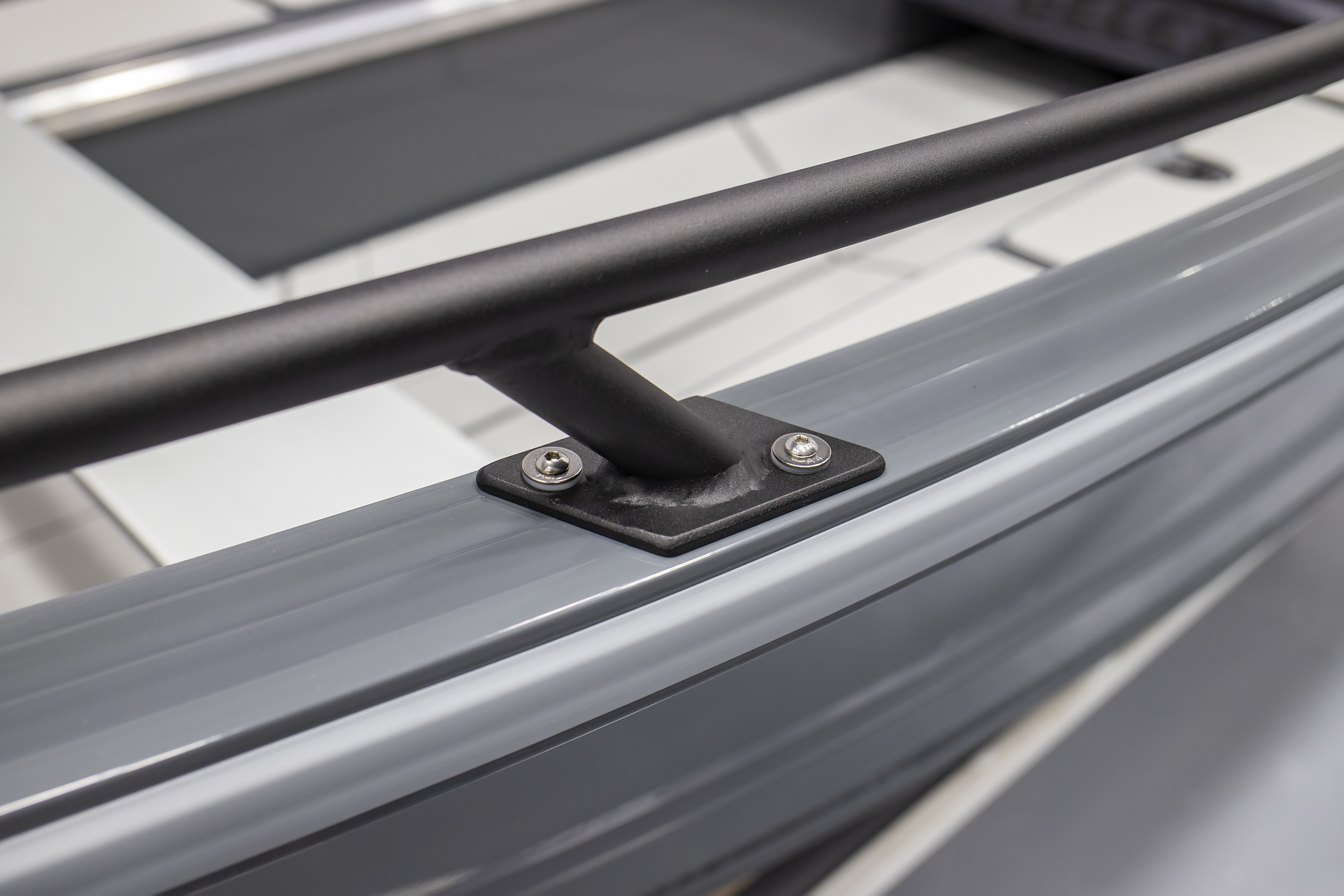

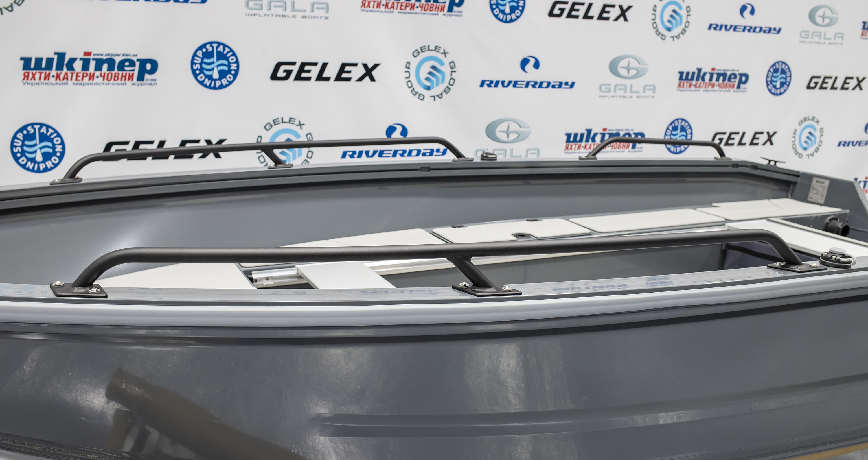

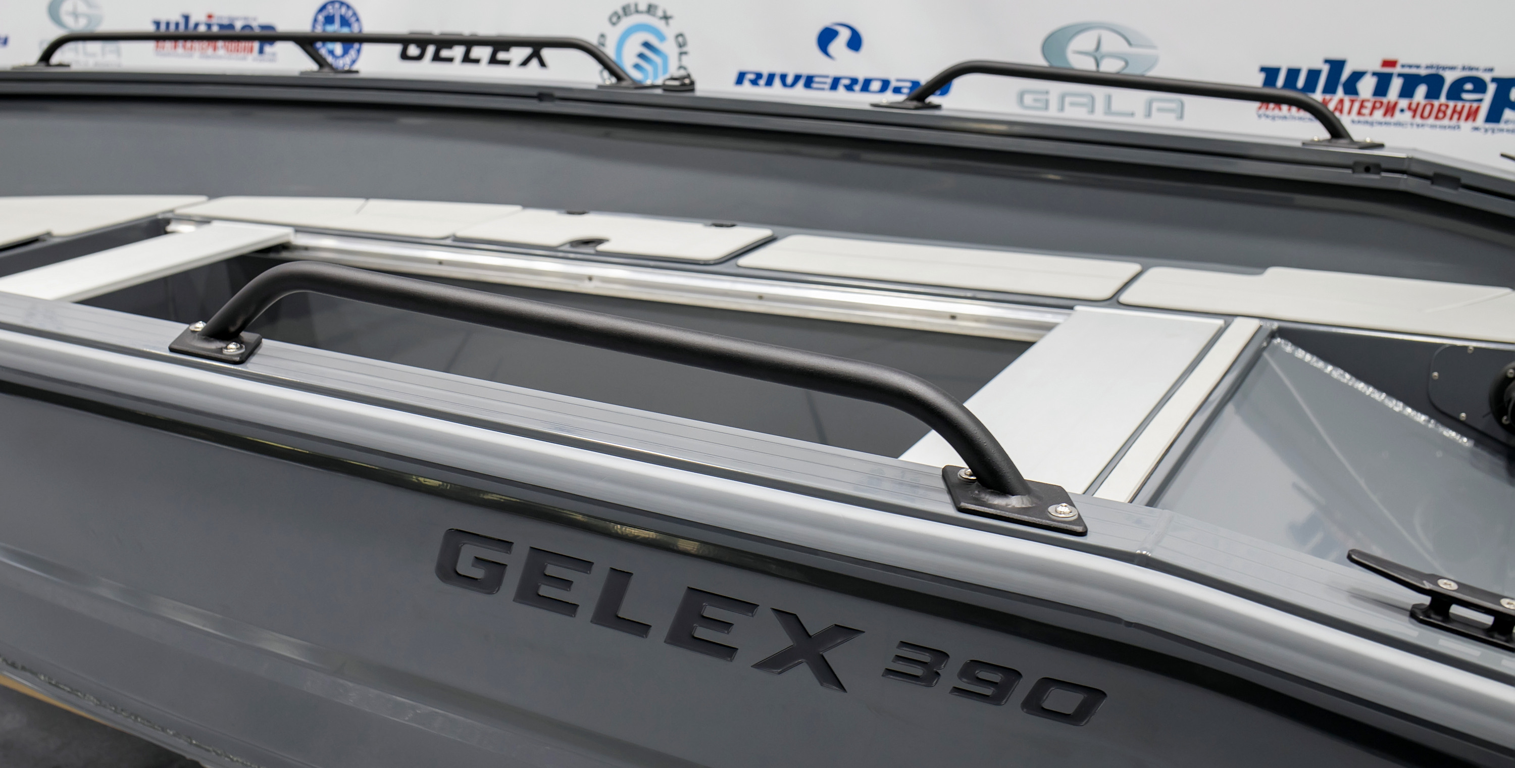

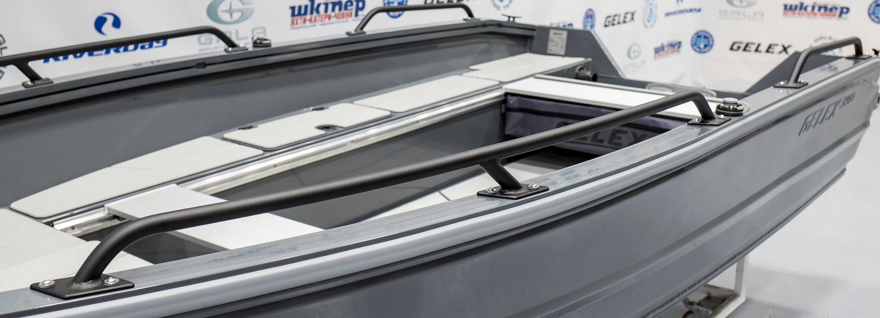

Човен GELEX 390 Light отримав ще одну додаткову опцію - знімні рейлінги. Ці аксесуари можна без проблем встановлювати на планширі у носовій частині човна, та поблизу корми.
Вони можуть слугувати для безпеки пасажирів - допоміжною альтернативою поручням. Також за їх допомогою буде зручно здійснювати швартування човна, закріплювати кранці, а також встановлювати різні додаткові аксесуари (різні тримачі, ліхтарі тощо).
Игорь, как они снимаются?
Закладные в планшире сделаны?
Да закладные устанавливаются в случае если рейлинги заказаны с лодкой - сразу с завода.
Если их заказывают отдельно диллер - он сам либо устанавливает закладные, либо ставит на шурупы.

Хоть опция и полезная, и многим нужная , но пока реализация, на мой взгляд, не этетична.
Есть смысл дизайнерам поиграться с набросками: труба потоньше, пятаки немного изменить, крепёж впотай ...
мы ведь должны оставить люфт для улучшений
будем стараться сделать еще лучше
