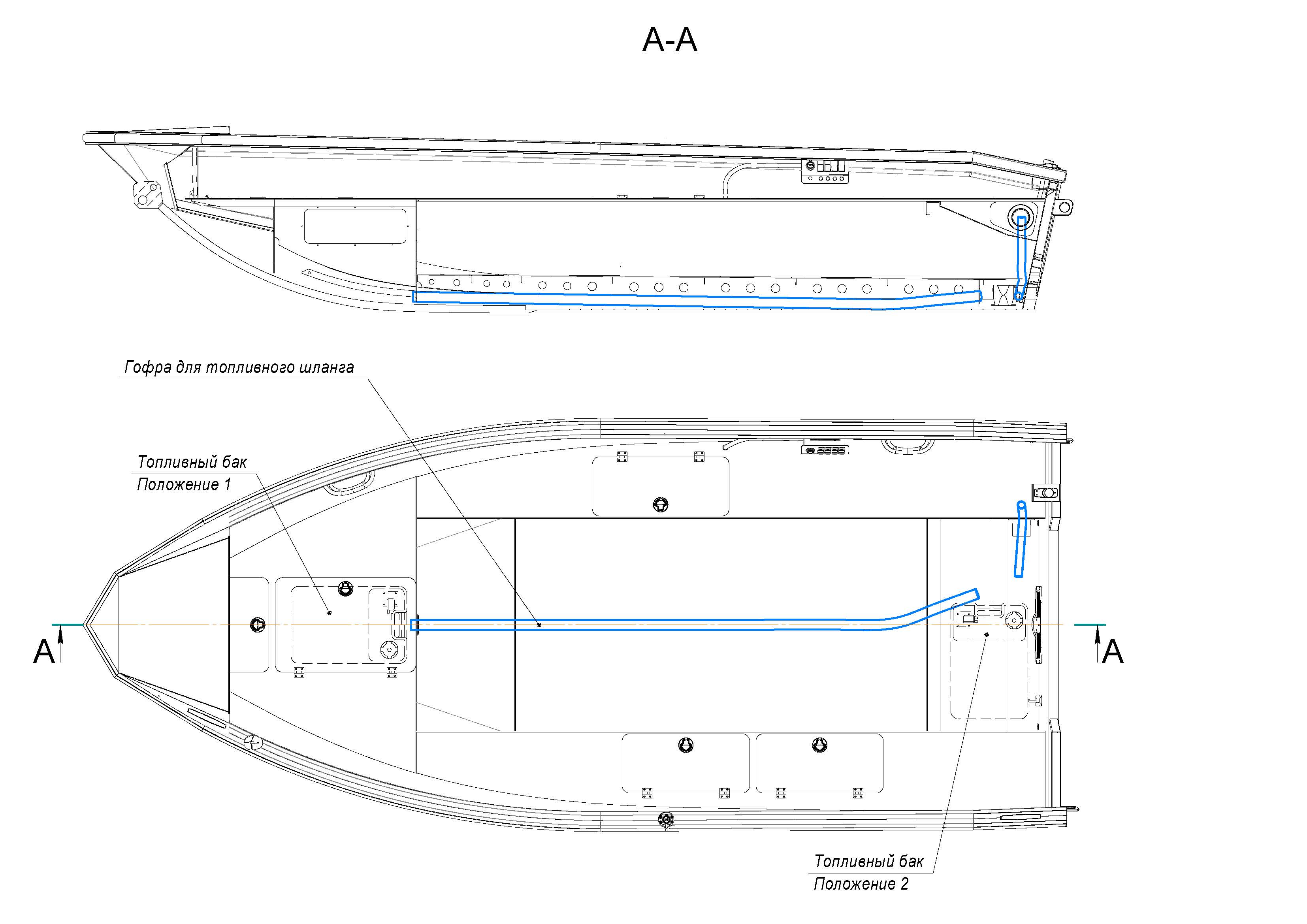

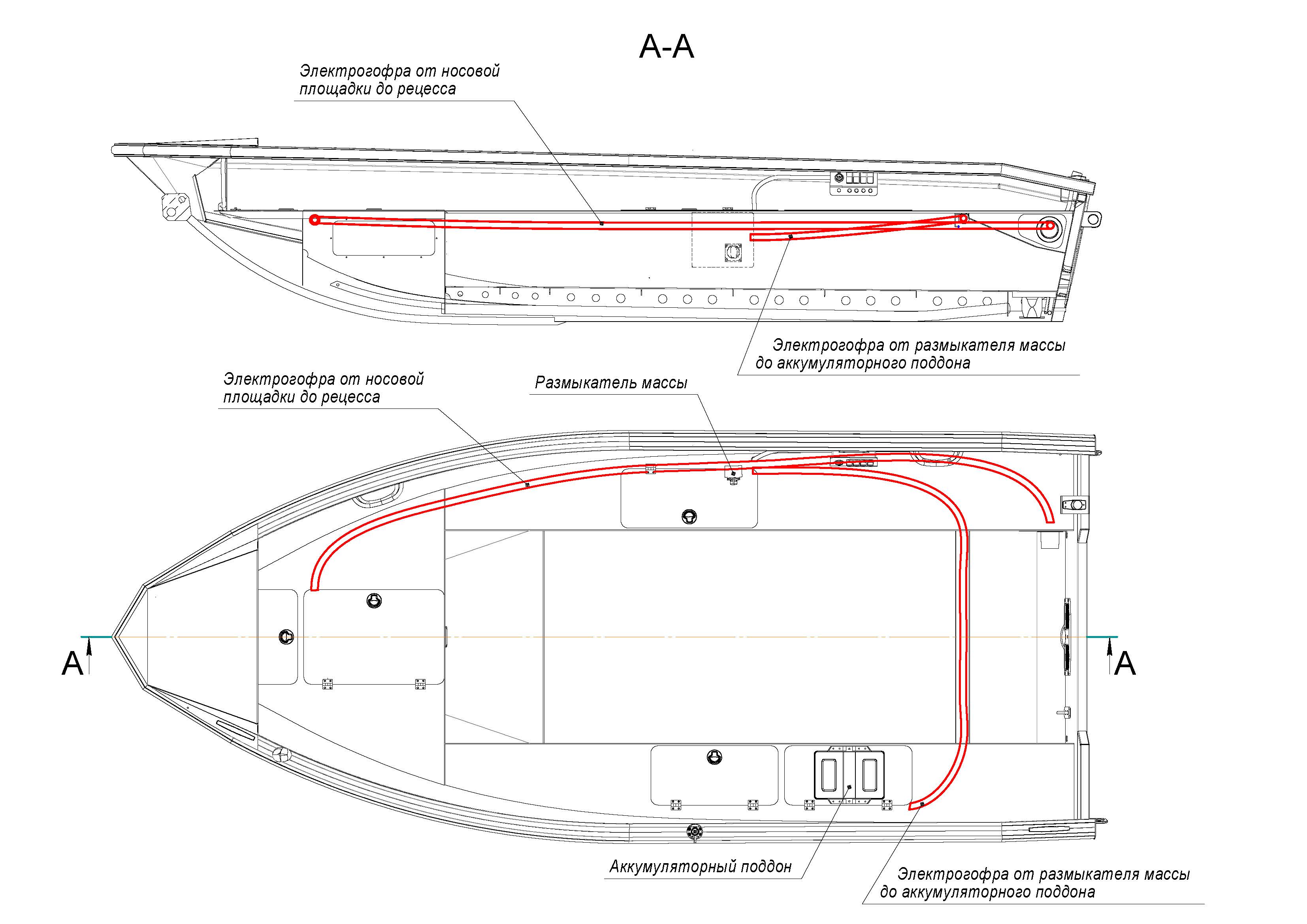

Надаємо схеми розміщення паливного та електричного кабель-каналів у моделі GELEX 390 Light
Назва:  Расположение топливной гофры.jpg
Переглядів: 357
Розмір:  408,8 КБ
ID:	166873   Щоб збільшити малюнок, клацніть по ньому
Назва:  Расположение электрогофры.jpg
Переглядів: 310
Розмір:  469,7 КБ

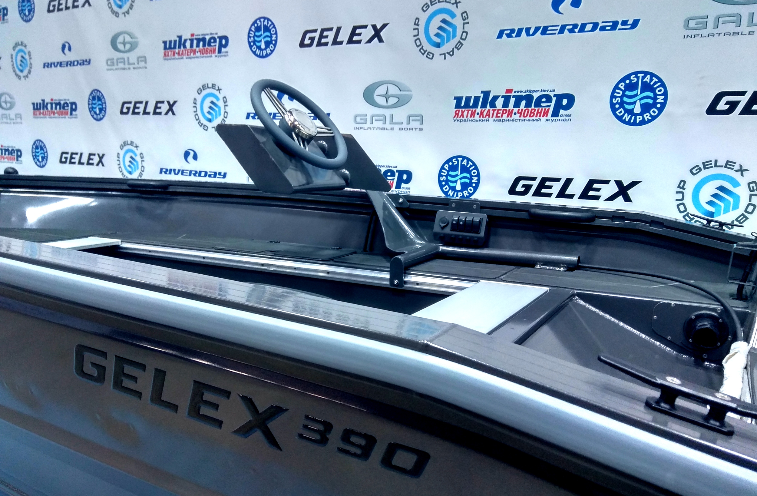

Перший човен в опційному кольорі "сірий металік" (в базі - звичайний сірий) Це практично фірмовий колір моторів Yamaha :)
Такий колір буде популярним, як вважаєте?
Плануємо також зробити фотосесію човна 440 - має бути зібрана чергова модель на днях теж в цьому кольорі...
ну конечно ..да!

Если тянуть от него шланг (хотя я против этого, т.к. проще перекинуть баки) то есть шанс, что какая то часть бензина не будет захватываться.
2. Исходя из размещения бака сразу пожелание производителю: Сумку с веслами размещать под передней лавкой, т.к. в щель между рецессом и лавкой маленький бак боком проходит, а большой нет. Бак проще устанавливать через пространство под лавкой.

4. Место установки лебедки - отлично. Смотрите фото.
5. В варианте с консолью замки для уключин нужно устанавливать в другом месте.
6. Консоль удобная для управления и стоя и сидя. Хорошо, что подрезали края кронштейна. Нога бы на волне билась.
В целом, мне понравилось все!
