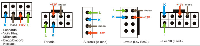

Допис від HolyDiver Переглянути допис
........Да ,была еще в лайоте платка под FT232BM,если надо могу поискать.
Не спасибо! Адаптер ККЛайн в ОБД корпусе со щупами есть Распиновка ниже. А каким софтом пользуетесь?
Назва:  2kl_12_kit6.png
Переглядів: 368
Розмір:  92,4 КБ
ID:	82649   Щоб збільшити малюнок, клацніть по ньому
Назва:  stag3.jpg
Переглядів: 374
Розмір:  7,4 КБ
