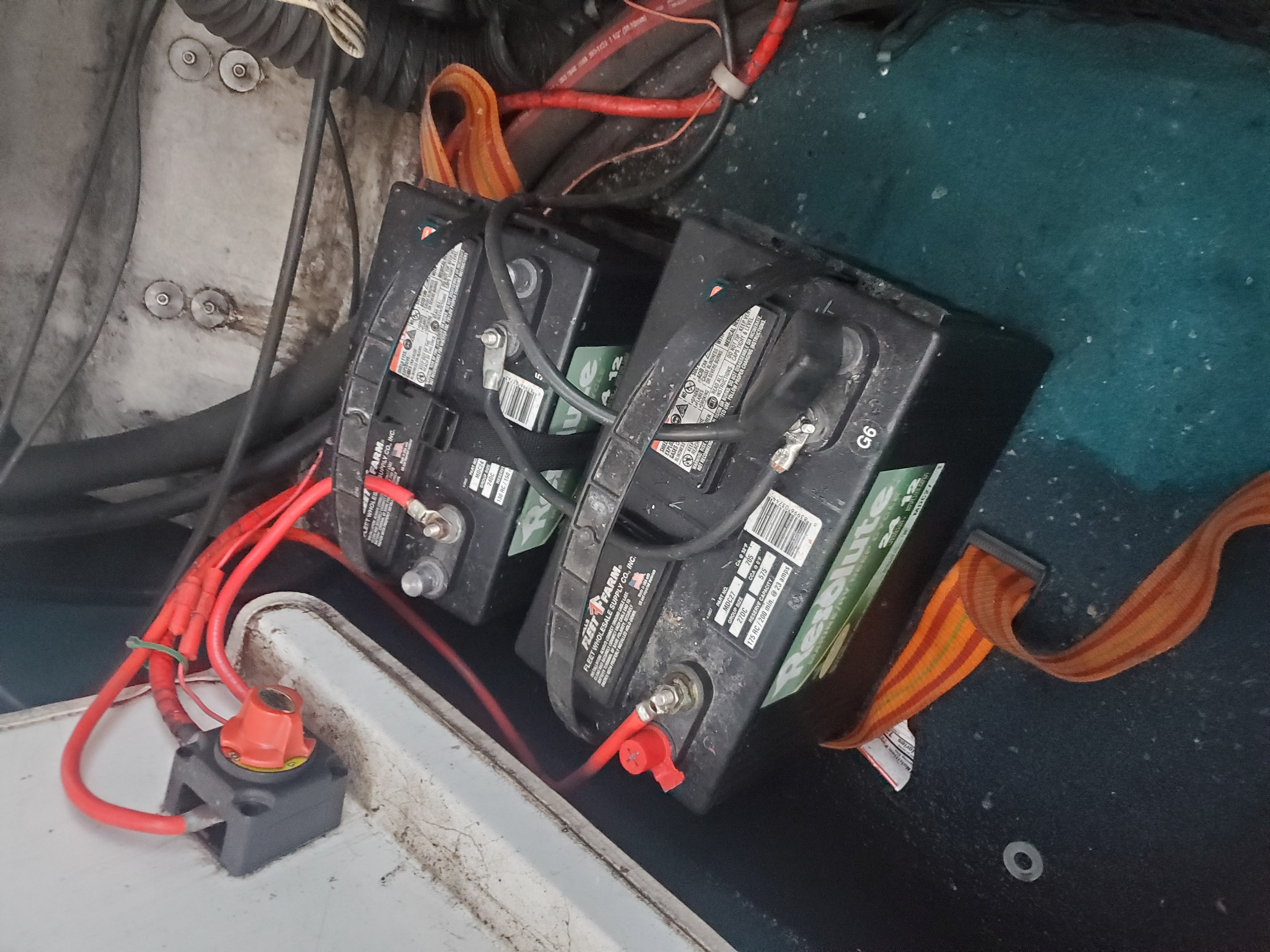

Аватар для borabora
Псевдо: Борис
Звідки Ви: Киев.Русановка
Карапь: Прогресс 4
Дописи: 2.139
Сказал(а) спасибо: 1.138
Типово Re: Где и какой лучше купить АКБ для авто?
Всем привет.
посоветуйте пожалуйста на замену этим(или их можно поднять. вылелся електролит вообще в нуле они)
Спасибо

Допис від borabora Переглянути допис
Всем привет.
Спасибо
Литий.
34-й богатырь...
AlexGrom (17.12.2021), borabora (18.12.2021)

Литий.
Аккум проживет дольше автоНе совсем рентабельно.
На фото лодка вроде была.
34-й богатырь...
ANRI-72 (18.12.2021)

Пордон не узрелТема про автоаккумы
Всем привет.
Спасибо
Всем хорошего новогоднего настроения.
вообщем большой акум замкнутый, малый жив на 60%
Может гелевую 100ку взять ?
