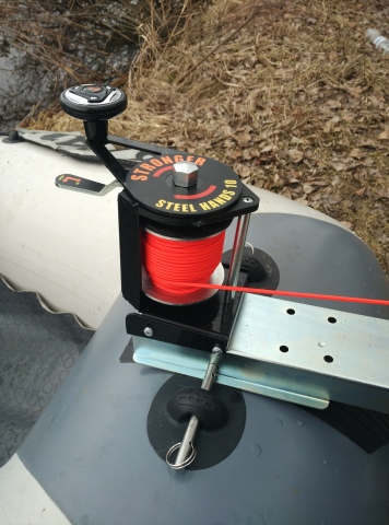

Всем привет! Меня просили выложить видео с работой новой якорной лебедки Steel Hands 10. Саму работу лебедки можно оценить в этом видео: https://www.youtube.com/watch?v=UsKlhlFZhUc&t=13s Чуть позже выйдет в свет видео с рассказом о тех. нюансах и т. д.

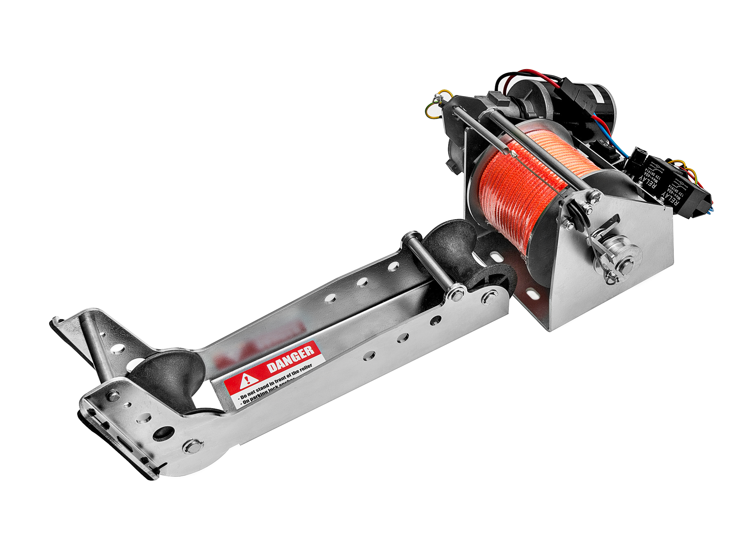

Наша компания приступает к выпуску еще одной модели якорной лебедки Steel Hands 35I (internal installation) именно для скрытого монтажа!. Данная модель лебедки будет поставляться без верхней крышки и скоб крепления. Так же на самой лебедке размещена аварийная кнопка сброса и подъема якоря. Важно в комплекте лебедки идет роульс который имеет большую длину чем стандартный и на нем в базе установлены 2 ролика. Установив данный роульс вам не потребуется установка никаких дополнительно удлинителей роульса и т. д. Цена при этом на саму модель остается прежней без изменения.

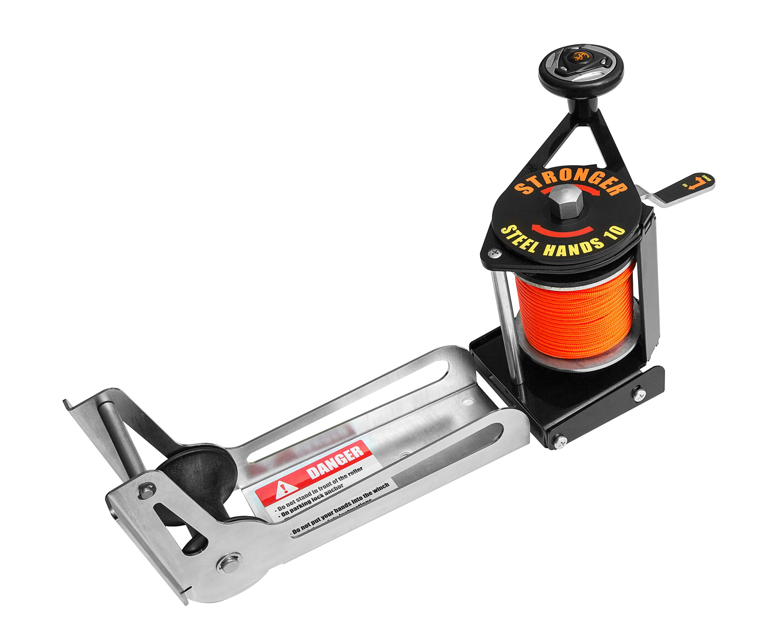

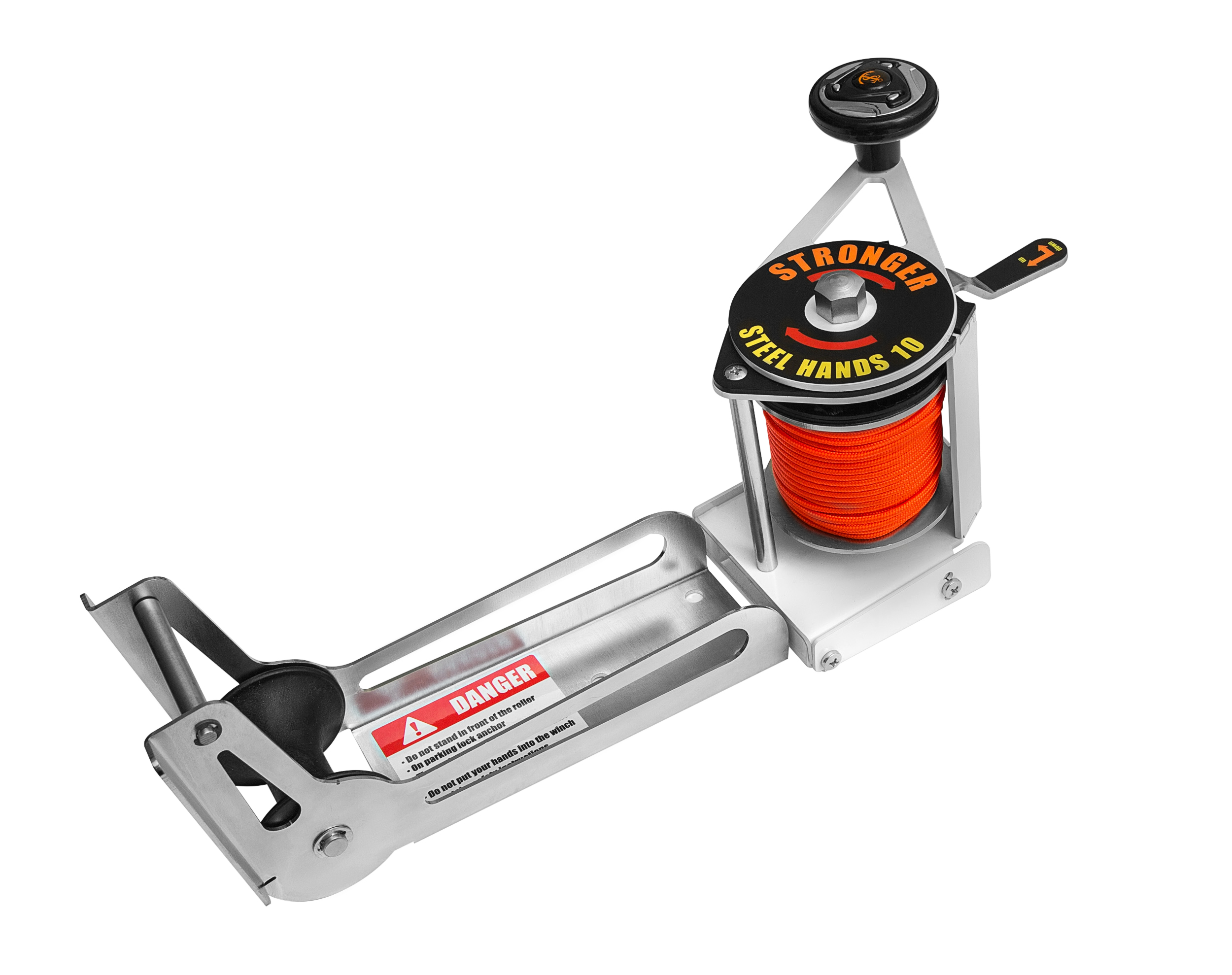

Ручные якорные лебедки Steel Hands 10 будут поставляться в двух цветах черный и белый.

На сколько роульс для скрытой установки длиннее стандартного?
И какова цена роульса отдельно?

Габарити роульсов SH-35 (ДхШхВ)
260х82х129 мм - стандарт
Габарити роульсов SH-35I (ДхШхВ)
340х82х129 мм -

У меня стоит именно такая лебедка, все отлично работает тихо , сброс корректный, но вот одно НО , ну не хочет она затягивать якорь в роульс, не то что бы всегда, но через раз точно. Лебедке четыре дня.

Плпросите у производителя продать вам роульс для скрытой установки которые они на Финвалы делают ( этих роульсов нет в каталогах на сайте), он короткий и аккуратный, немного длиннее стандартнооо. И на много короче нежели сборка из стандартного роульса и пополнительного для скрытой установки.

Та же фигня!! Почти вылечил проблему установкой максимально маленькой скобы (между канатом и штоком якоря) вместо той что шла в комплекте с лебедкой, обточил сварной шов на якоре турбинкой (якорь от Сер Бастер 10,5 кг) и проблема не то что бы ушла совсем, но стала не такой частой. Снимал доп. пластины утяжеления с якоря, проблема уходила сама собой без плясок с бубном, но на весенней струе у нас якорь меньше 8-9 кг не держал, и особенно за свал не цеплялся. Пробовал ромашку фирменную от Стронгера, тоже не держала....
Вообще по отзывам такая проблема присутствует у тех у кого якоря за 10 кг, хотя это на много меньше нежели максимальный заявленный вес якоря производителем. Вывод: лебедке не хватает немного момента на барабане.
