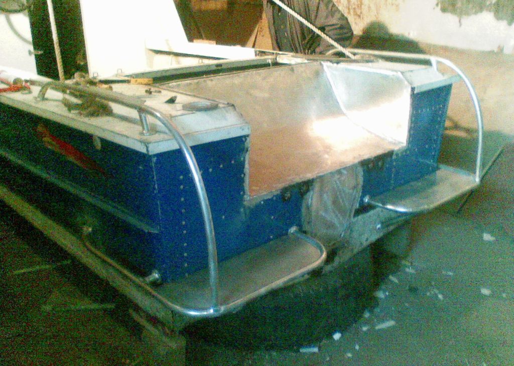

Старий 19.05.2010, 12:10   #134 (permalink)
Аватар для igor67
Карапь: Амур з каютою
Дописи: 8.264
Сказал(а) спасибо: 6.546
Типово Re: Переделка АМУРа
Тоо igor67. Игорь, а как дела у тебя с Амурчиком, закончил?
Если бы закончил был бы уже на РОПе, сейчас с Геной(Б) занимаемся подключением двигателя (Суза 90), транец переделан(самоотливной рецесс), Ящик для крупногабаритных вещей(стол, шезлонг, кресло), сделаны площадки для купания, муки обустройства кокпита надеюсь сегодня закончатся и ребята завтра приступят к работе, законченый вариант обязательно выставлю и постараюсь предоставить живьем, но вряд ли на Десну(работа, итак все майские прогулял в отпуске). Подкину промежуточное фото.

Старий 19.05.2010, 12:14   #135 (permalink)
Клубень, Модератор
Аватар для Gonivo
Карапь: Прогресс4+evinrude 40
Дописи: 9.887
Сказал(а) спасибо: 6.071
Прикольные площадки для купания
надеюсь скоро увидеть на ропе )))
Старий 19.05.2010, 12:15   #136 (permalink)
Дописи: 9.888
Видел вчера Амур Игоря на тех-станции, основная работа по переделке кормы сделана и сам ПЛМ Сузуки -90 л/с 4 т установлен, но что то не складывается с электроникой и Гена Б. борется с ней , думаю , что вскорости поборет. А в общем то сделано все качественно , аккуратно и грамотно.
Да уже сегодня доборю. ПРосто у Сузы схема дурная и +12 на замок подаётся пряма с аккума - сегодня ночью более детально рассмотрел схему и увидел,что всё до банального просто. Сегодняч заведём
Старий 19.05.2010, 23:51   #140 (permalink)
Аватар для igor67
Дописи: 8.264
Сегодняч заведём
Завели
