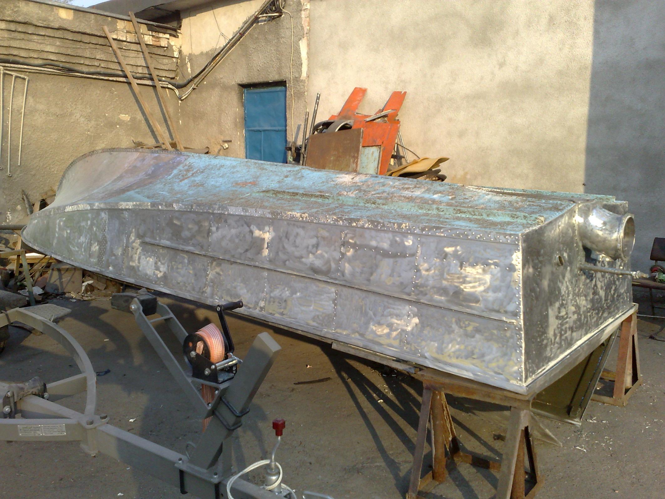

Лучше заклепать. Дно покрасить .
С клепками проблема, мне проще болтик с герметиком поставить , а красить и обдирать я тоже буду
Добавлено через 19 минут
Да обдереть прежде до металла читого
кстати, как лучше, шкуркой или дрелью с насадкой??? или тупо щеткой по металлу??

Смывкой краски и шпателем батенька, смывкой краски и шпателем... А после накатик (заматовать) например 220-й наждачкой или абразивной салфеточкой... А уж после грунтиком травильным и краской правильной... И будет Вам счастье!

Да обдереть прежде до металла читого.Вл-02 покрыть.Дабы не лезла коррозия.У вас она пока поверхностно.ИМХО.

Типово Re: Переделка АМУРа
Допис від MC VOICE Переглянути допис
шпателем батенька,
че, металлическим что ли???
А после нактик
что есть нактик??
это каким??
краской правильной
обычная автомобильная в баллоне подойдет??? чет неохота кисточкой, я проще 5 баллонов куплю...

Нактик (накатик) это матование... Шпателем снимается подорванная смывкой краска, после омовение и грунтование травильным грунтом типа ВЛ-2 но есть и аналоги, на него грунт обычный(соответствующий краске), ну а уж после окраска. И упаси господи от баллончиков, после них не одна краска не ложиться...

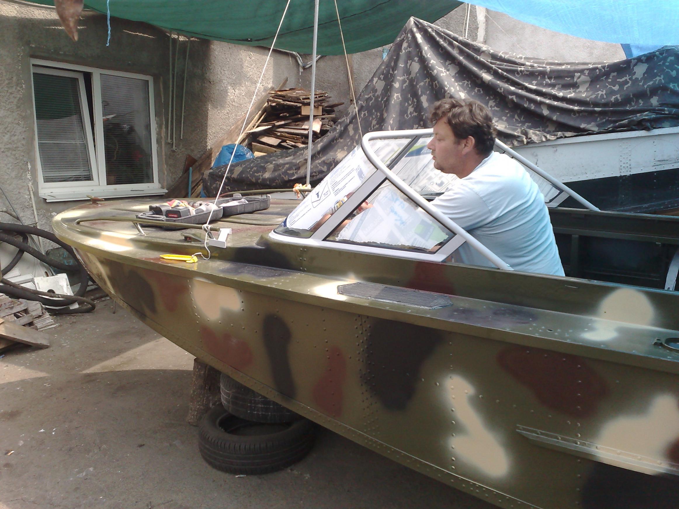

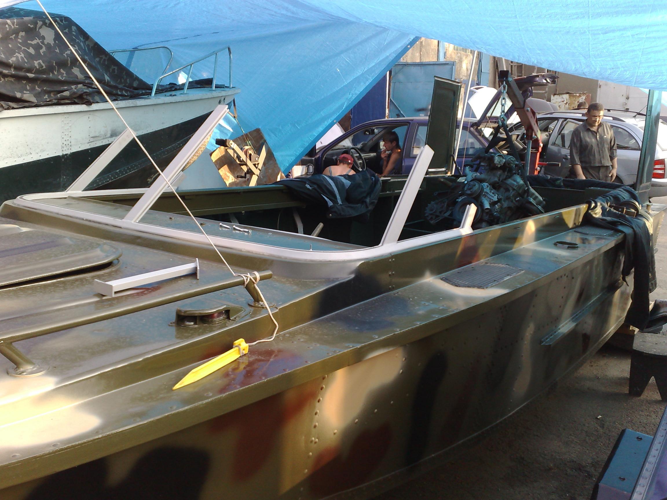

Старий 10.04.2013, 23:00   #8 (permalink)
Аватар для просто Андрей
Звідки Ви: г.Казань
Дописи: 749
Сказал(а) спасибо: 331
Допис від maxich999 Переглянути допис

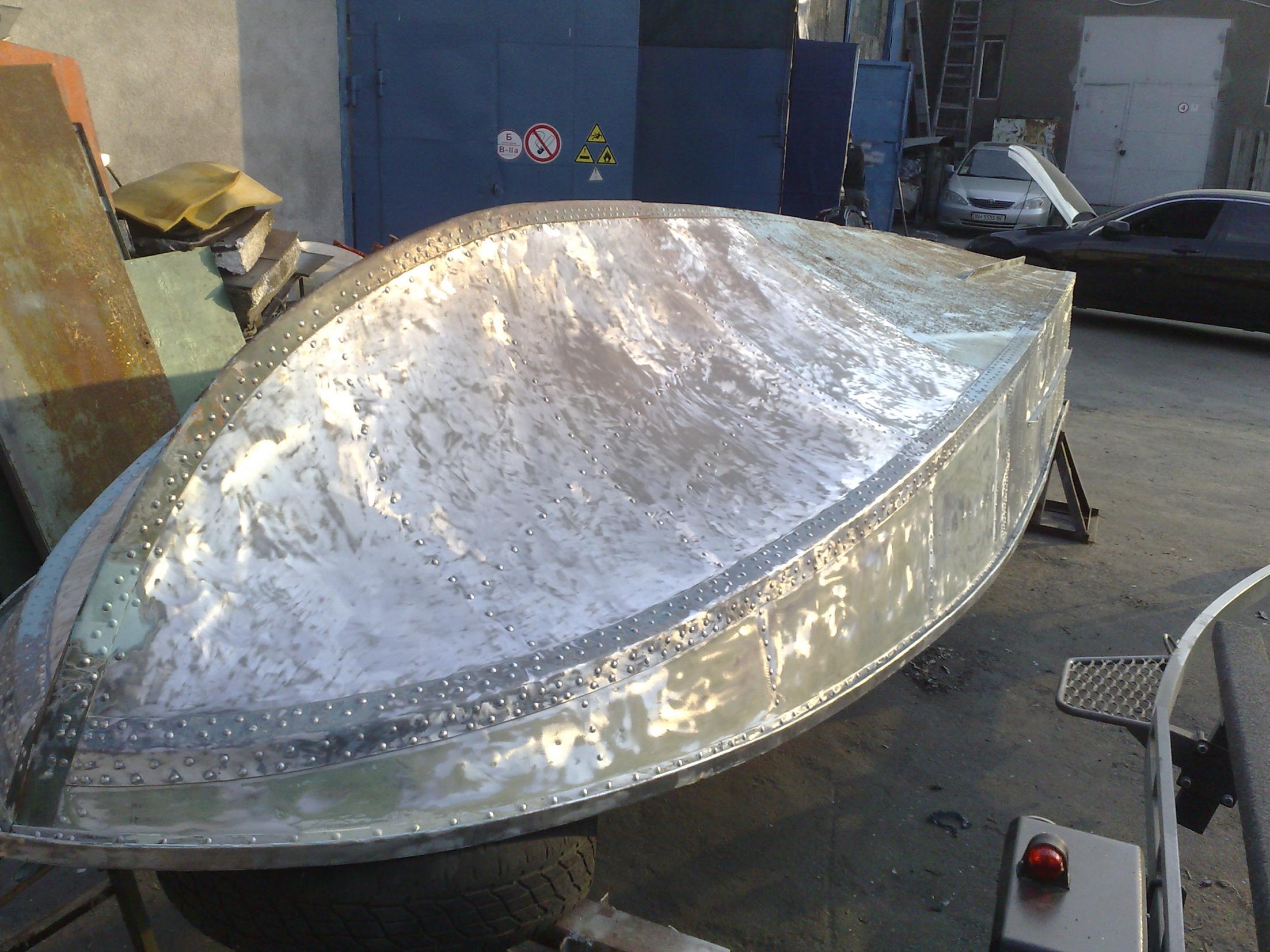

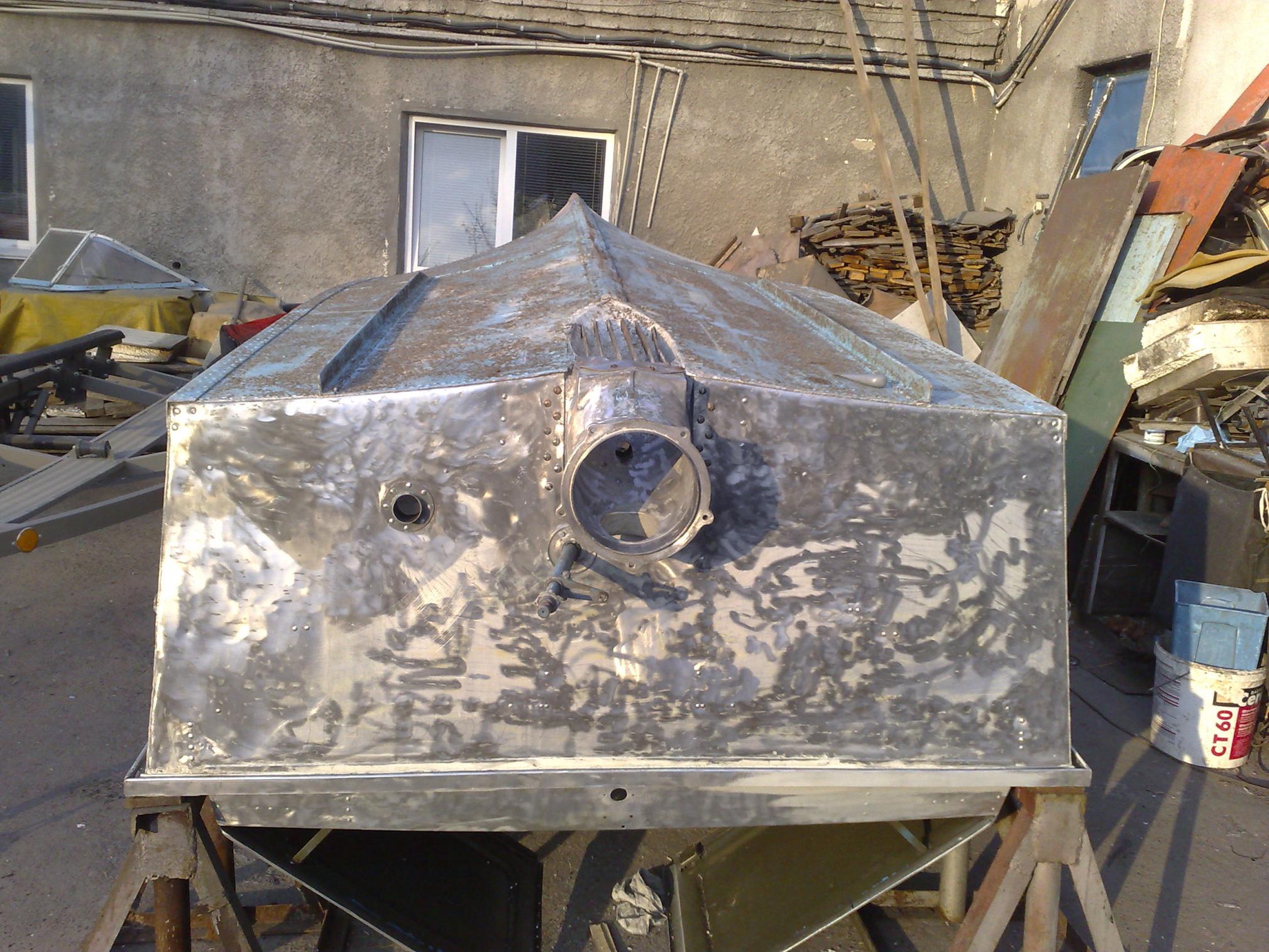

я увидел как тупо из под болтика каплет водичка, капельками-но КАПАЕТ !!!!
Откуда там болты то, их там и быть то не должно. У тебя Амур то какого года выпуска, потому как более поздние М-ки были сделаны из АМГ и такой коррозии на них нет.
Назва:  1.JPG
Переглядів: 788
Розмір:  314,9 КБ
ID:	40949   Щоб збільшити малюнок, клацніть по ньому
Назва:  2.jpg
Переглядів: 707
Розмір:  262,4 КБ
Старий 11.04.2013, 00:14   #9 (permalink)
Аватар для maxich999
Псевдо: Макс
Звідки Ви: Пермь
Карапь: Амур-М стационар 3S-FE
Дописи: 57
Сказал(а) спасибо: 11
Поблагодарили 6 раз(а) в 4 сообщениях
Честно говоря меня по смывке хватило только до днища.
дык и я буду делать тока по ватерлинию-все что выше-там все хорошо и красиво(ТТТ)
Лучше кругом пройтись и идти по плоской поверхности.Дочищать вручную.
наверна так и сделаю.....а щетку обычную по металлу??
Допис від просто Андрей Переглянути допис
знаю что не лолжно-саня вот с отпуска приедет-поспрошаю у него
1973 вроде..
maxich999 зараз поза форумом   Відповісти з цитуванням

Старий 11.04.2013, 23:01   #11 (permalink)
Звідки Ви: г.Казань
Дописи: 749
.....Лучше снять основную краску а вокруг их уже смывкой для краски.Где то так.
Я тоже точно так и делаю, всетаки клепки в этом плане нежные.
Добавлено через 3 минуты
1973 вроде..
Мой был 1978 г.в.

А есть боль-менее точные сведения - с какого года М-ки пошли из Амг и вообще правда ли это ? Чтоб можно было наверняка что-нибудь приварить и потом не отлетело.Есть в загашниках корпус 82-го года кажись - ну и есть некоторые ощущения что таки он не дюралевый.
Таких сведений нет, есть только результат при резке корпуса. Даже металл внутри разными грунтами покрыт, палуба - желтеньким, борта и дно - сереньким, а потом зеленовато-серой краской открашено.

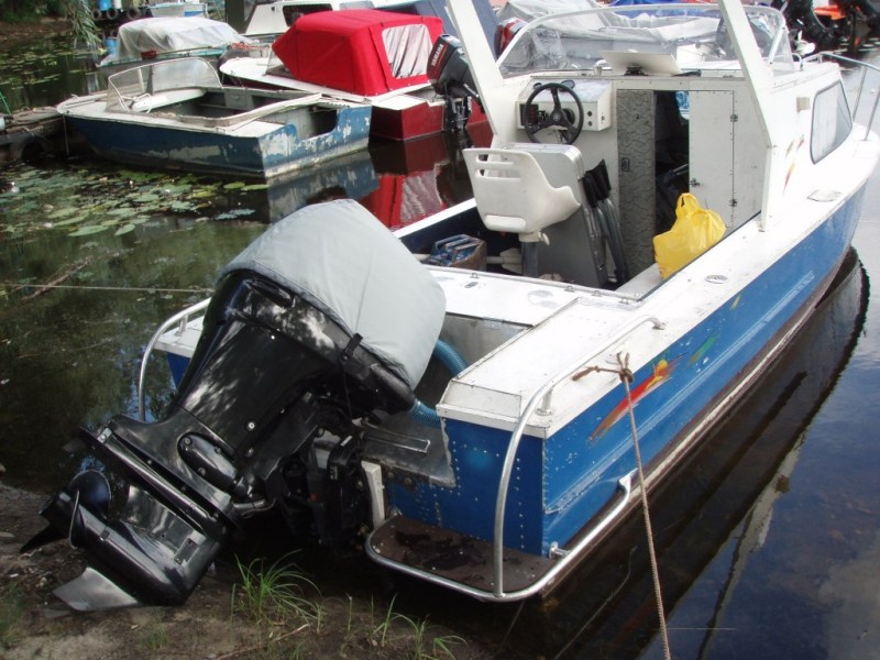

Коллеги-кто то может подсказать где на Амурке пенопласт по заводскому вложен, желательно с фото, а то у меня только сбоку от заднего сидения.
Фото моторного отсека с блоками пенопласта видел, а как в носу не знаю, там у меня еще сигнал стоит и к нему должен быть доступ.
У себя начал укладывать пеноплекс под слани. думаю литров 250-300 затолкаю. В моторный поставлю. В носовой отсек хочу, а сколько туда вложить не знаю, или забить до упора? Под задним сидением ( под сланью) пенопласт с завода был?
