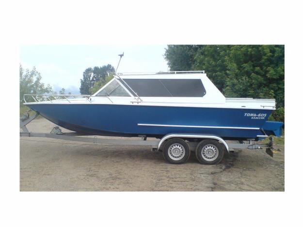

амурчик то делался под стац.и колонку. теперь дырку надо заделывать
вот и думаю удлиннять . а вот сдвижную рубку хочу обдумать,
шоб при погоде сдвигалась аж до мотора и служила крылом подъема.
а в непогоду само собой мостиком...

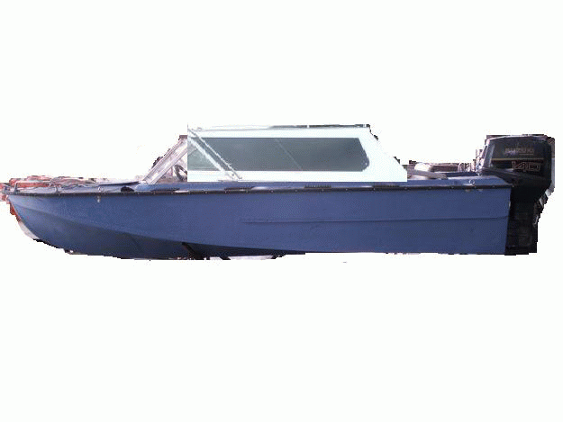

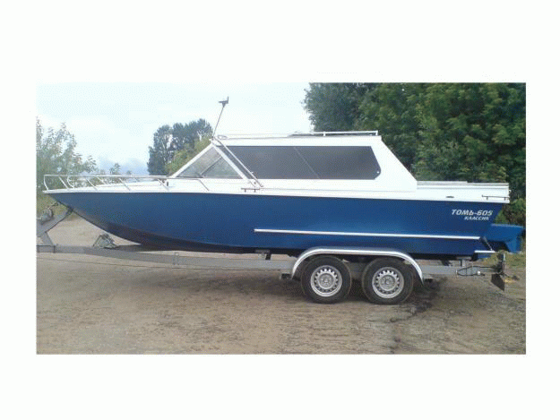

Все оно бы хорошо но повторятся надо с умом

от чего я слушаю все советы людей знающих, так легче отбросить все заманчивые варианты и приступить к работе уже смело,
не оглядываясь...., скорее всего каюту делать...
