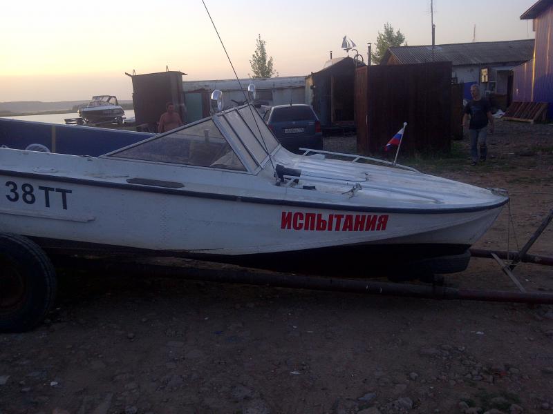

Просто все эти операции надо делать в захолустьи, там аппетиты намного скромнее, а лодку можно регить в любой части страны, независимо от места проживания и прописки владельца.
Это одно.
Второе . Изначально катер регится на тебя с выдачей судового, потом уже переделывается, катаешься по судовому на стационар, штраф составляет всего 500 рублей, и то если попадешься ГИМСу, что тоже редко, потом еще есть варианты - можешь написать на борту - ИСПЫТАНИЕ, и тоже кататься без проблем, многие годами так ходят, а там уж - или ишак вперед сдохнет или его хозяин, это только одному богу известно.

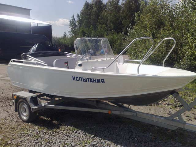

можешь написать на борту - ИСПЫТАНИЕ, и тоже кататься без проблем, многие годами так ходят...
Вот приблизительно так это выглядит.
