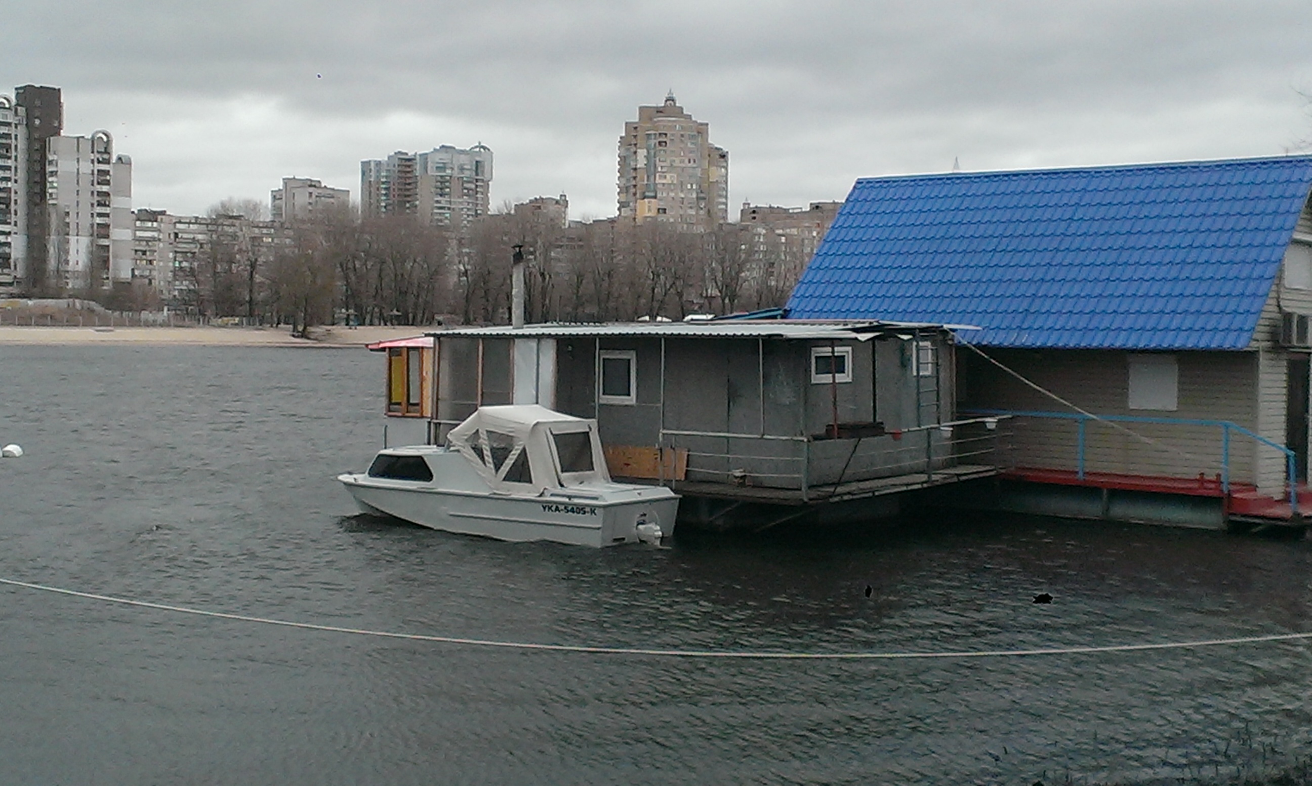

Александр, на последнем фото тент из какого материала сделан. Хочу чем-то не дорогим накрыться или старый подлатать, еще не решил... но уже хочу
Приветствую, Сергей. Это новый пошитый тент.Ткань не из дешевых, Sunbrella. Старый тент был из этой же ткани, ему лет 10. Ткань целая осталась, сгнили нитки и молнии, поэтому подреставрировал и его, послужит еще.
Приветствую, Александр! Всё разумно и правильно ткань хорошая и прослужит ещё. я тоже не горю энтузиазмом вкладываться в тент по принципу за шиворот не течет по сторонам видно и ок. Брезент устраивает полностью.Щоб збільшити малюнок, клацніть по ньому

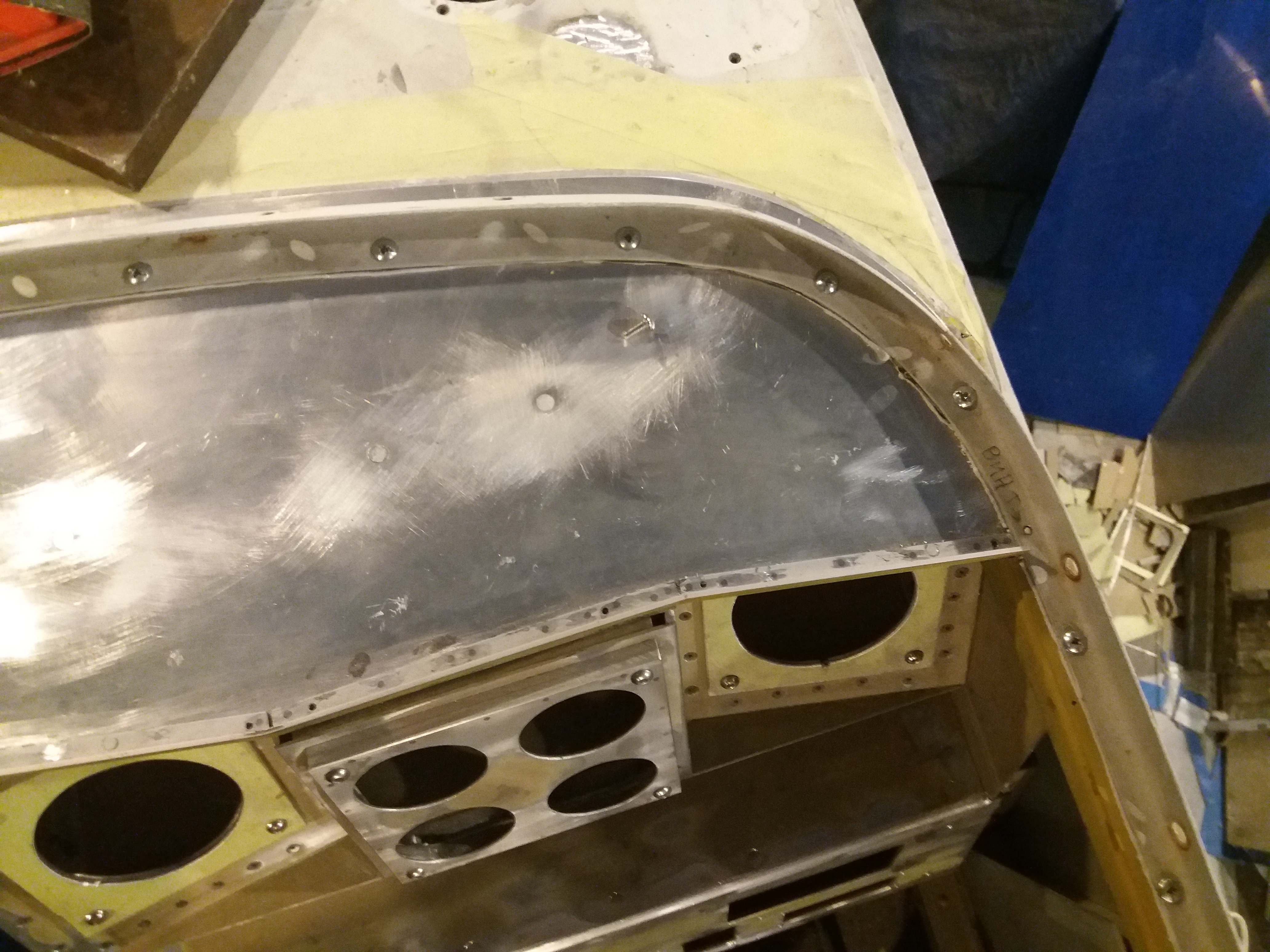

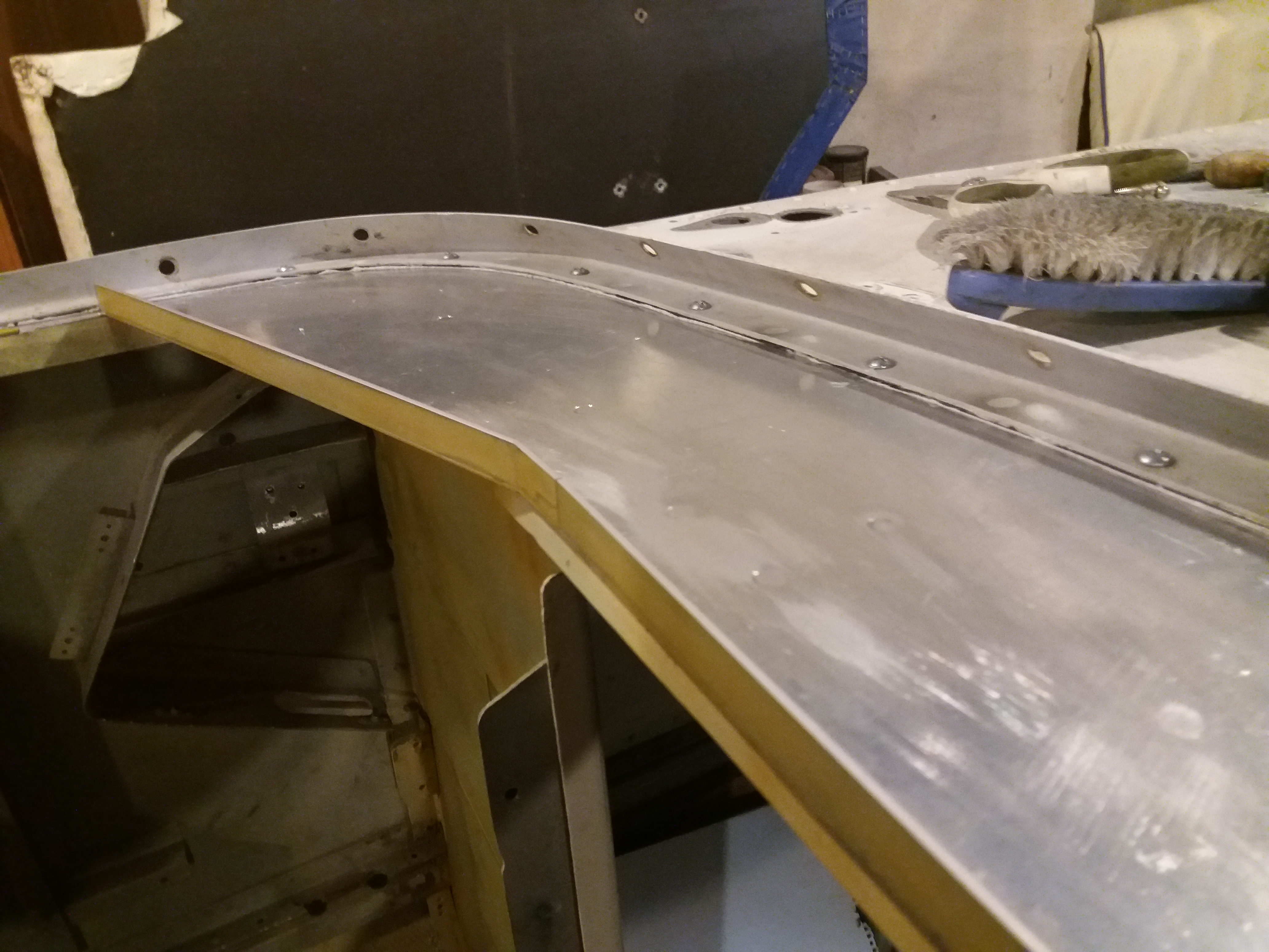

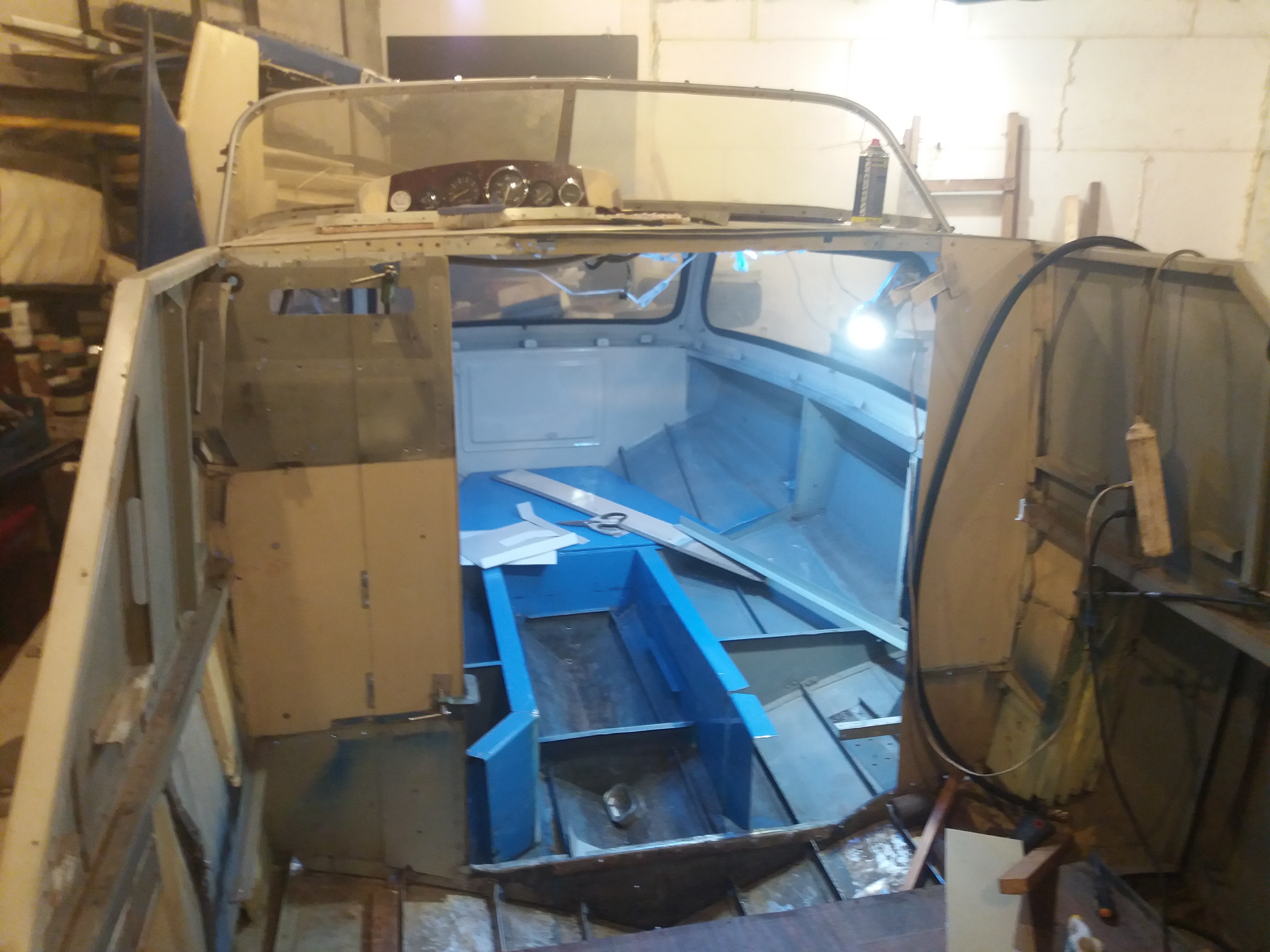

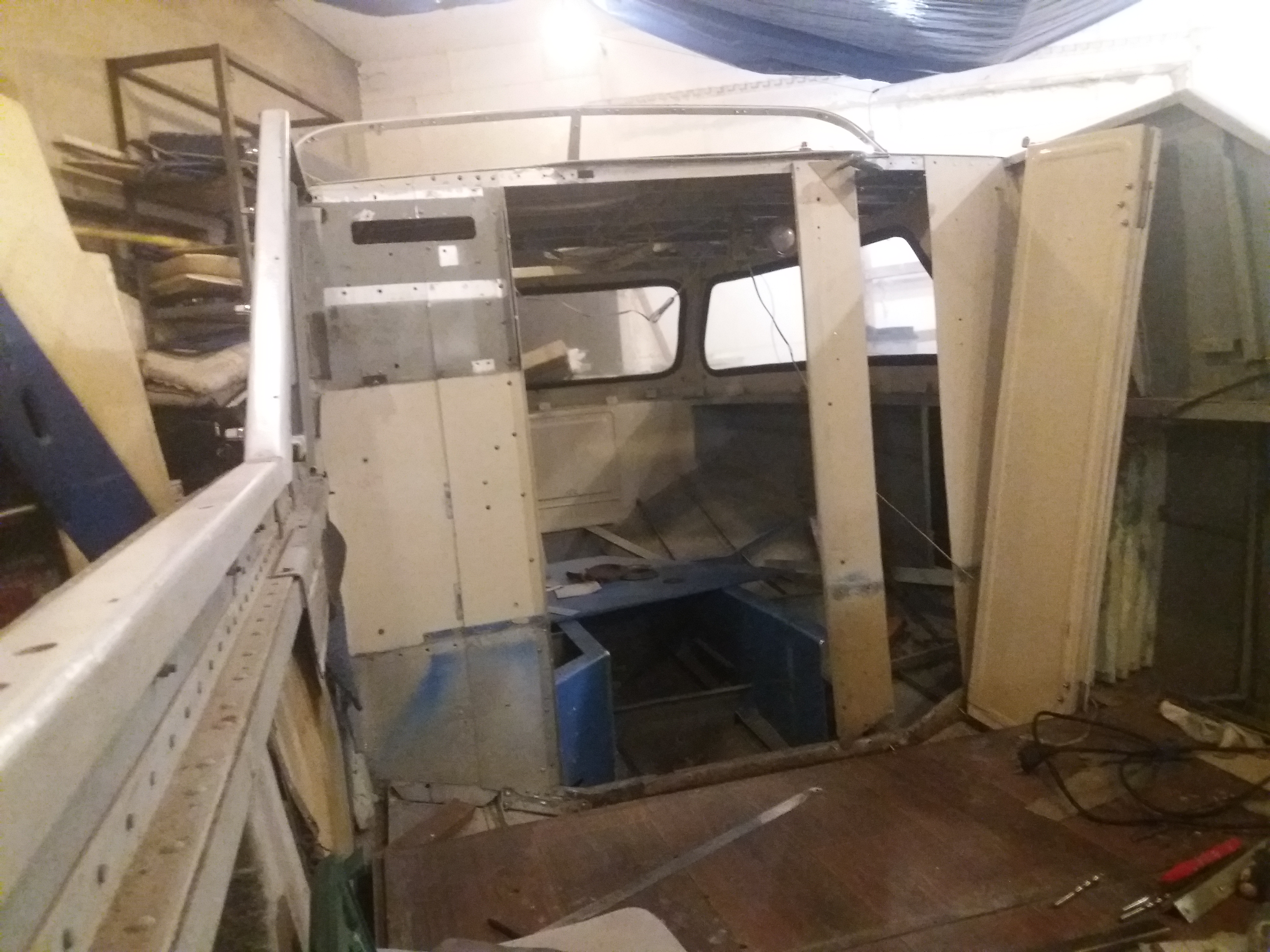

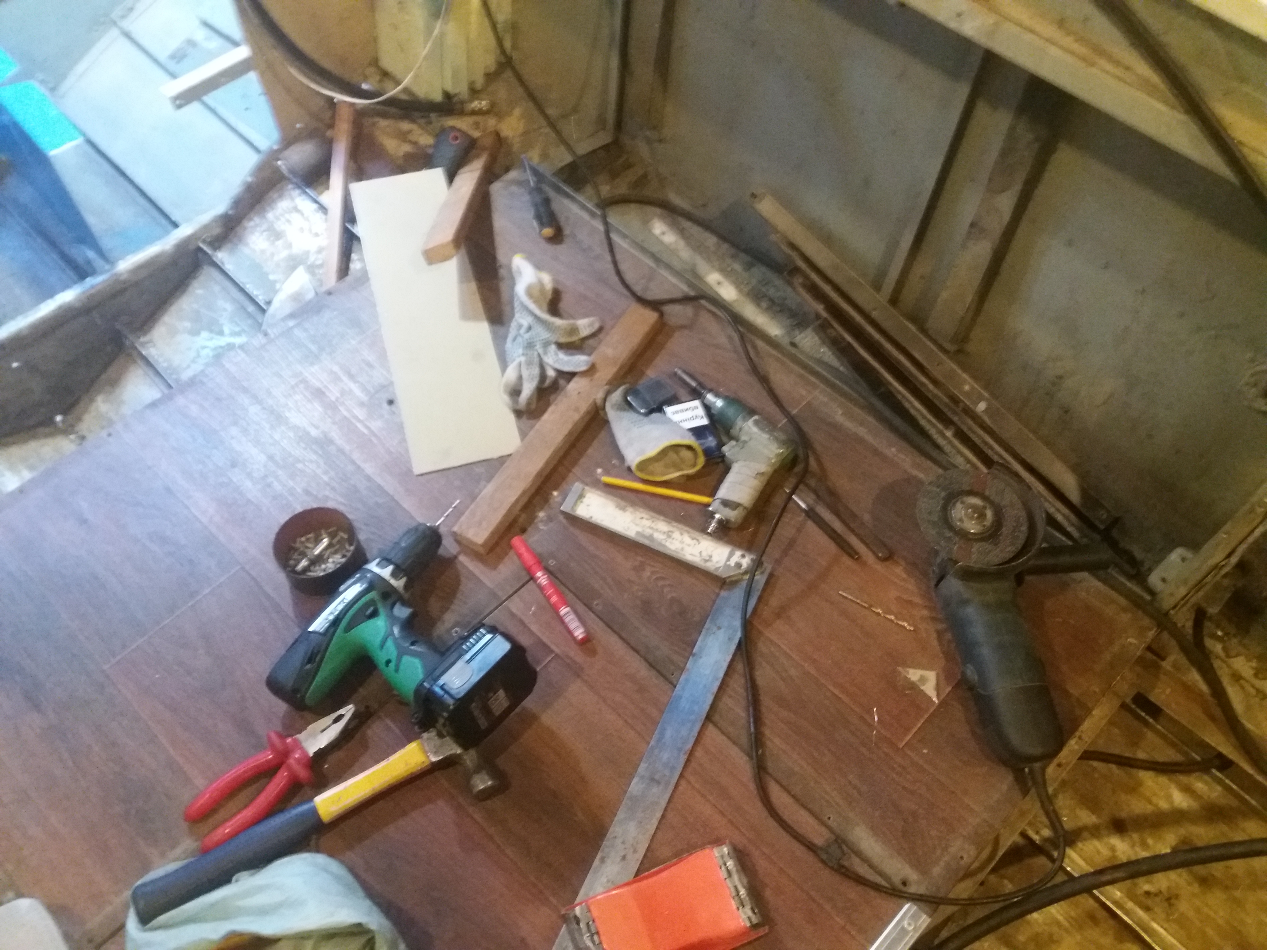

Всем привет. Скоро зима закончится, а конца и края работам по катеру не видно.
Перенос рулевого управления направо потянул за собой достаточно большой объем необходимых переделок.Надеюсь, что затеянное принесет свои положительные результаты. Это изменение ширины и перенос в левую сторону дверного проема каюты. Плюс в самой каюте изменение элементов опор сидений. Перегородки уже закончил, теперь буду мудрить пульт управления с блоком приборов. Спасибо за помощь Гене, получаю от него бесценную информацию и реальную помощь в любом вопросе.
Никак не могу добраться к Толе и Олегу со своим макетом-эскизом кринолинов.
Уголок АМГ-5 размером 30х40х3 мм ждет установки на днище ( планируются уголки-гидрошайбы длиной около 2,70м). Клепать планирую сам АМГ-заклепками диаметром 5 мм, впотай.
При переносе переборок каюты использую пневмомолоток КМП-14 и обычные дюралевые заклепки. Их отжег в печке ( на 2 часа положил в консервной банке). Клепаются легко, я доволен процессом клепки и вытяжные заклепки пока лежат без дела. На вчерашний день все это выглядит так...

alex__k (12.02.2019), ANRI-72 (11.02.2019), Antonioni2007 (11.02.2019), maxer Амур М (10.03.2019), Авиатор (12.02.2019), БАКЕНН (11.02.2019), БОНДЫК (11.02.2019), Влад (11.02.2019), Гена (11.02.2019), Кацан (11.02.2019), Шурави (13.04.2020)

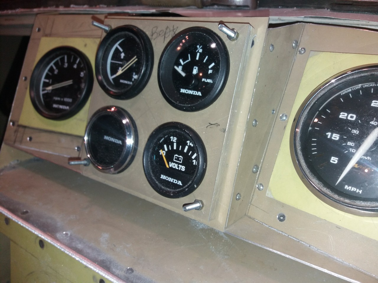

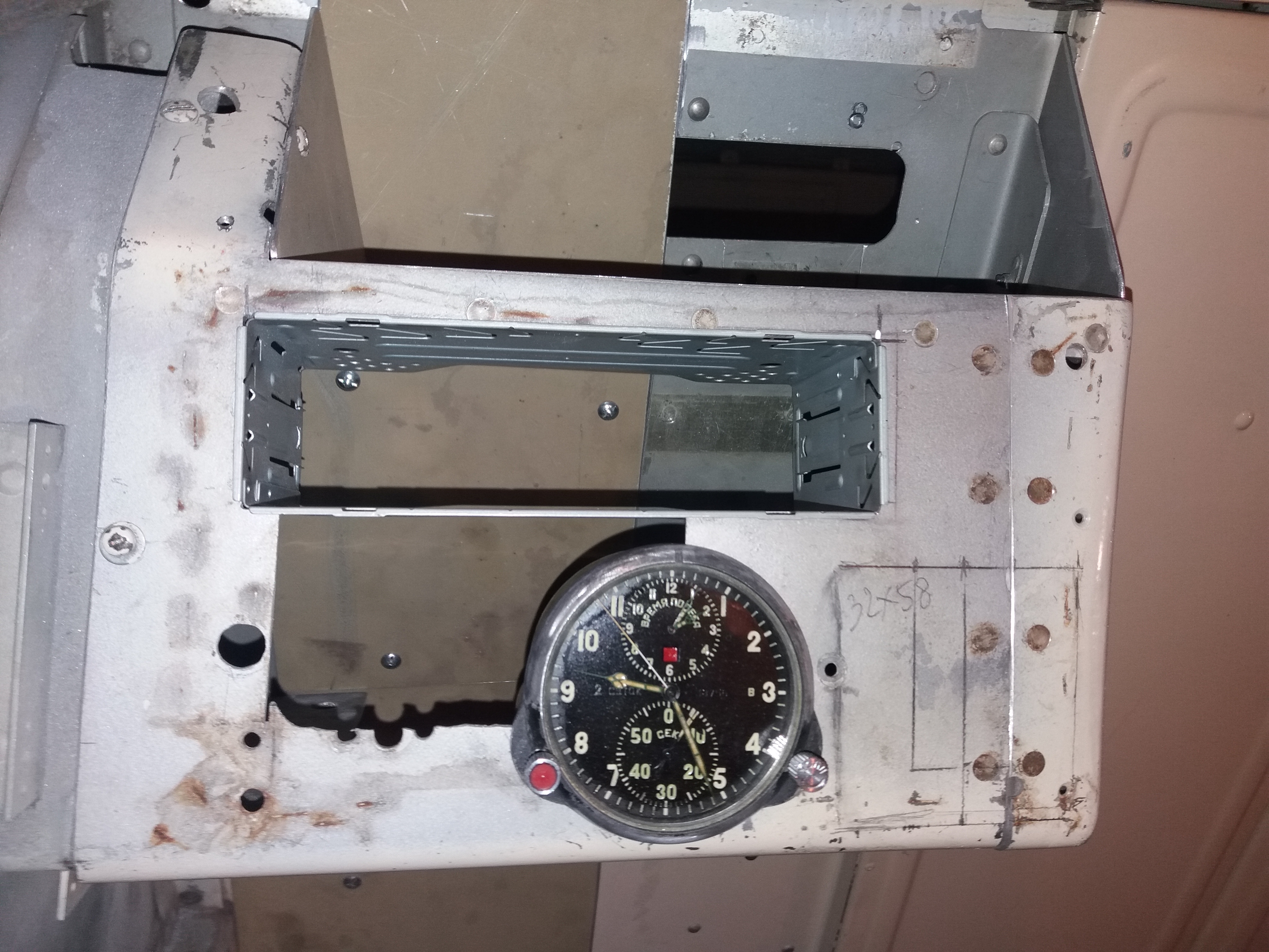

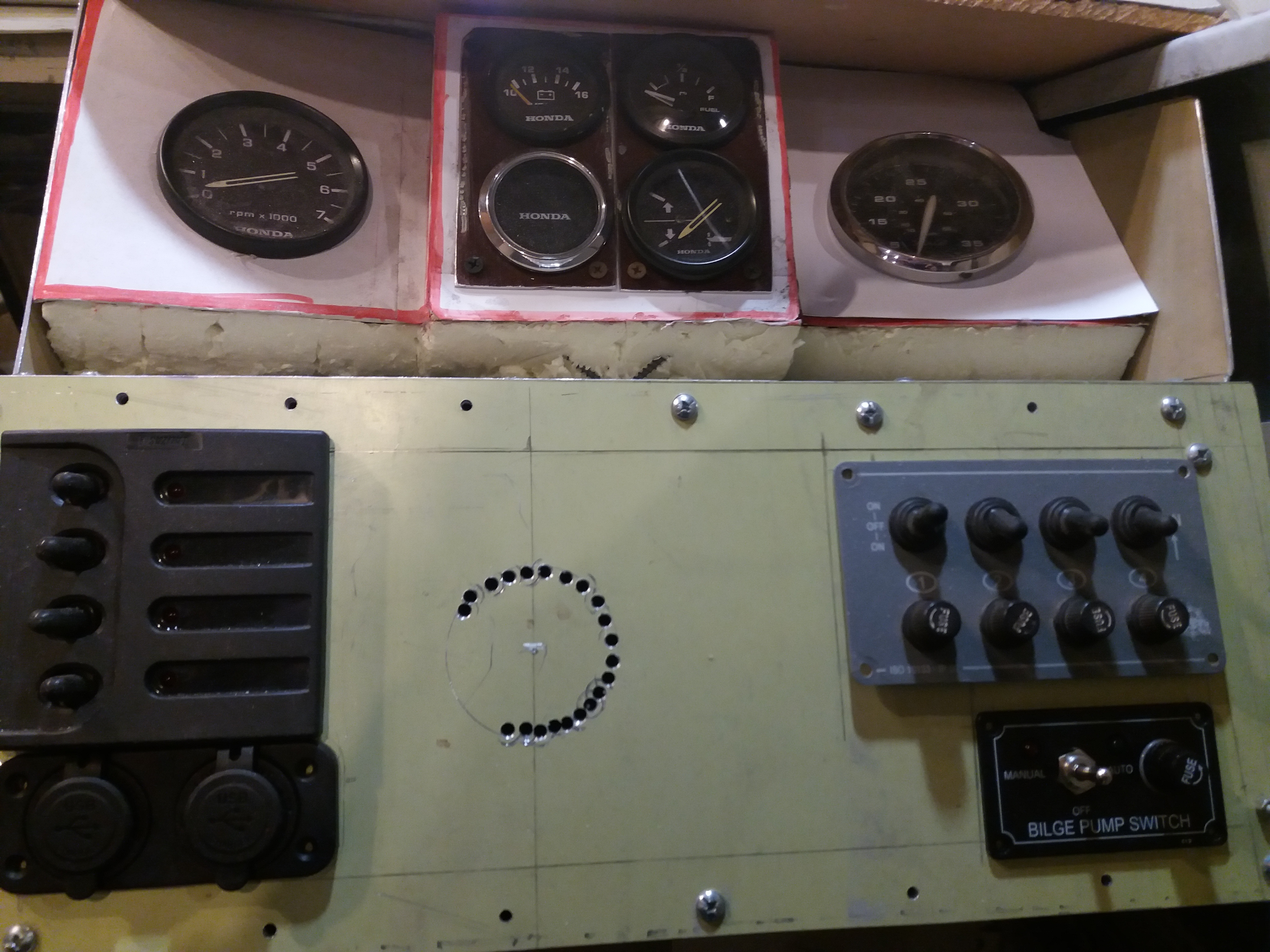

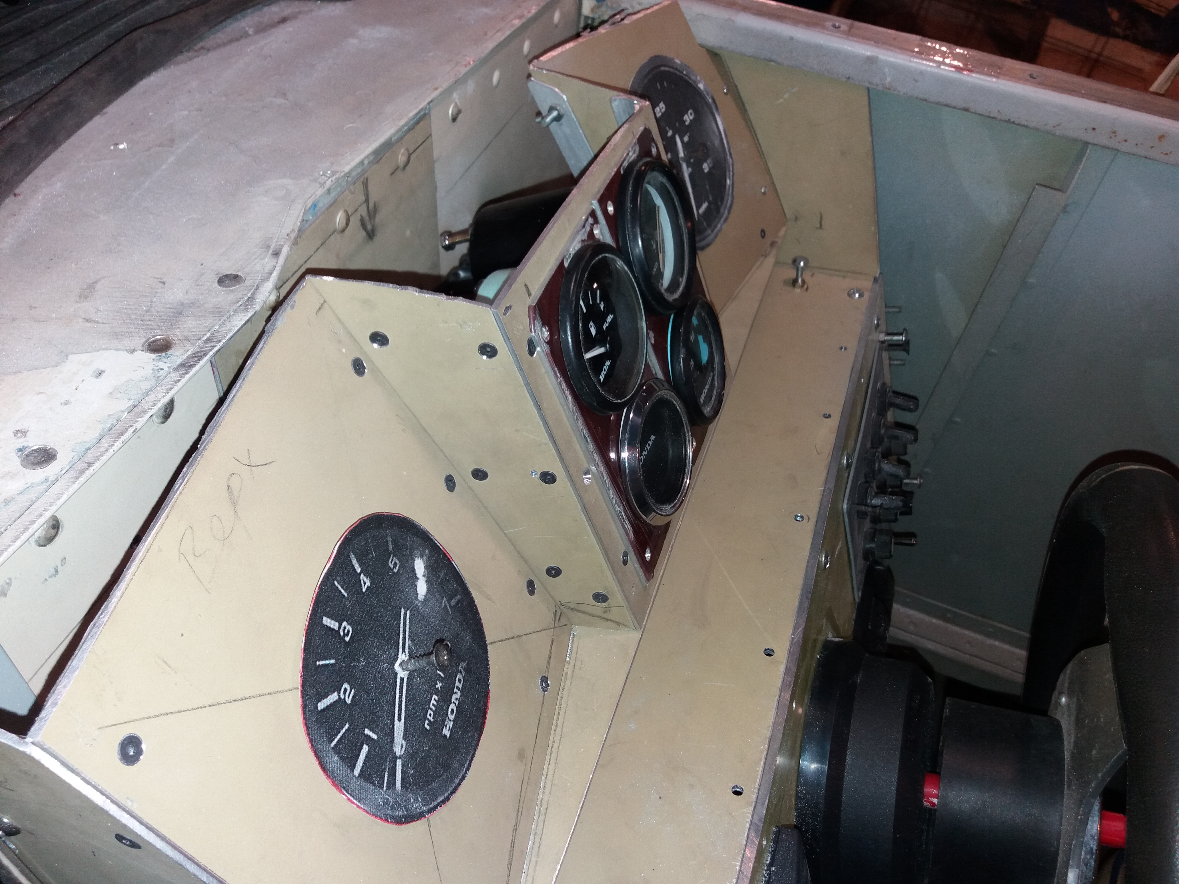

Всем привет! До Десны осталось 1,5 месяца , а работы еще куча. К электрике пока не приступал. На сегодня успел сделать следующее.
Перенес рулевое направо. С нуля изготовлены левая и правая консоли приборов(огромное спасибо Гене за помощь с приборами). Эти работы заняли много сил и кучу времени, так как пришлось строить все в голове, потом картон, потом в пенопласте и только после этого все резалось-клепалось-подганялось.Дверной проем перенесен на 15 см влево. Усилена часть крыши каюты,которая идет за линией рамки стекла. Сделано это для усиления боковых перегородок палубы, уж больно они хлипкие были, нельзя рукой взяться.
Осталось ....%) приклепать гидрошайбы с АМГ-уголка 30х40х3 , закончить электрику, поставить привальный брус, лебедку внутренней установки. На кринолины пока нет времени. Сегодня приехали с масквы новые фильтры в баки и кожухи заливных горловин. Спасибо форуму Моторка.
Еще покрасить дверной проем и приборки, поставить стекло от Влада . Если чего не успею все равно спускаться буду через месяц.
Отчет и фото окончательных работ будет. А пока имеем...
