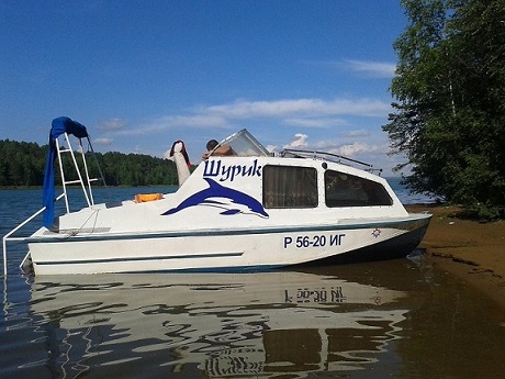

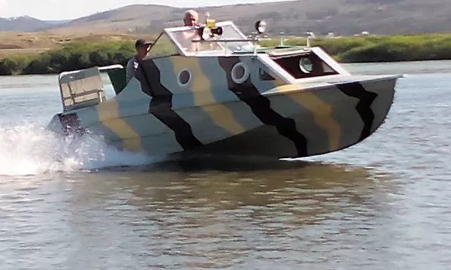

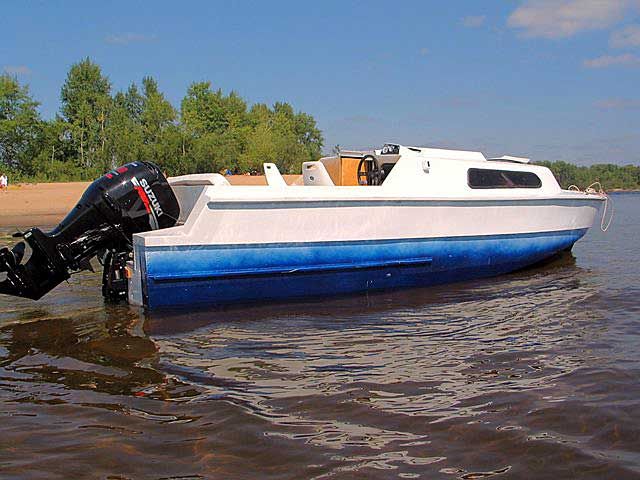

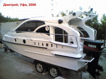

Да что вам вообще известно о неправильной надстройке на лодке(катере)???
Вариантов куча...но этот космический дизайн напрягает
