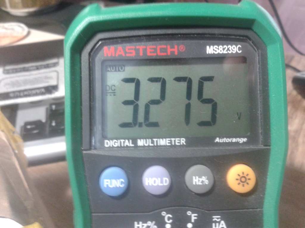

Аккумуляторы Li-ion силовые интернет магазин
Перед покупкой нужно решить для себя для чего покупаете
Они кроме напряжения разделяются и максимальным током нагрузки и ёмкостью
Чем больше ток отдачи и ёмкость тем выше цены. Нужно для себя определить
золотую середину.

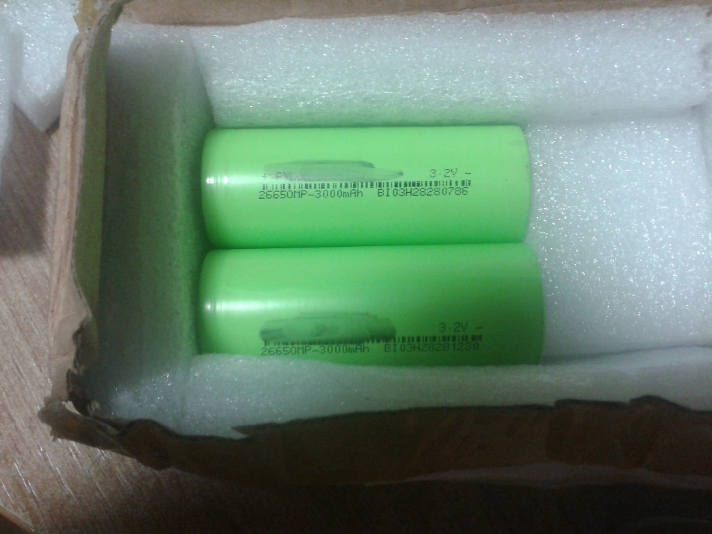

Вот банка в размере 26650 бралась для ремонта шуруповерта с рабочим напряжением 12,8 вольт. У них максимально
допустимое заряженое напряжение 3,6 вольта а минимально допустимое 2,3
lifepo4 26650 аккумуляторная батарея 3,2 В 3000 мАч

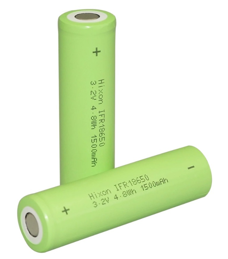

Вот в размере 18650 3,2
IFR18650 LiFePO4 3,2 В 1500 мАч
бренд 3,2 В 18650 LiFePO4 1700 мАч

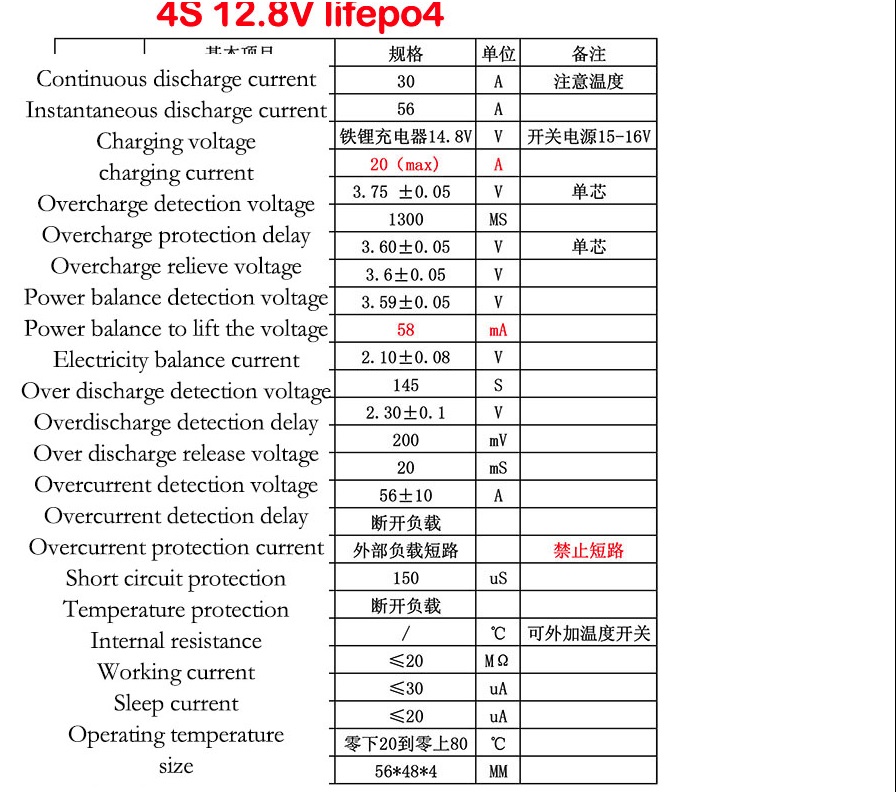

Вот две платы защиты для четырёх батарей
На 12,8 брал себе для шурика. Для знающих людей различие найти не проблема

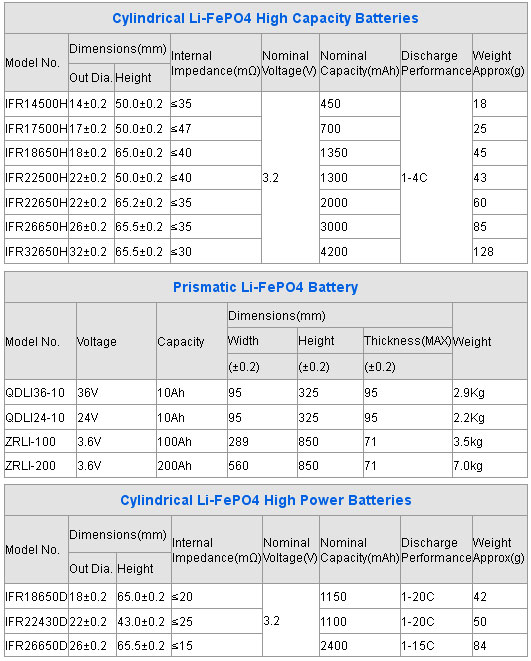

Смотрю в книгу вижу и т.д.
Назва:  Li-FePO4-t.jpg
Переглядів: 346
Розмір:  96,1 КБ

Те же ссылки, что Вы дали - на совершенно другую систему аккумуляторов, LiFePO4
Это самое лучшее на сегодняшний день, и более часто применяемое в таких устройствах. Литий железо-фосфатный аккумулятор (LiFePO4), характеризуется большой удельной мощностью, безопасностью, возможностью эксплуатации на морозе, а также большим количеством циклов заряда/разряда. Но стоит дороже, в пересчёте на общее количество отдаваемой энергии
за всё время работы, энергия, получаемая от литий железофосфатных аккумуляторов, будет ничуть не дешевле энергии, от
литий полимерных батарей.
Потому "выбрать те, что не 3,2, а 3,7" не получится в принципе.
Поэтому я и спрашивал что у него стоит.
Просто когда пишут ...... напрягает.
Востаннє редагував P_Petrovich: 15.11.2018 о 12:35.
