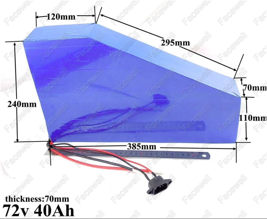

а такой вопрос, кто поможет собрать аккум 72 вольта 40 а\ч ??
Старий 19.11.2018, 19:08   #65 (permalink)
Аватар для Петров Саша
Карапь: длинномер + надувас
Дописи: 1.417
Сказал(а) спасибо: 347
Типово Re: Хочу сделать электровелосипед. Помощь чайнику.
"а такой вопрос, кто поможет собрать аккум 72 вольта 40 а\ч ??" из каких элементов?

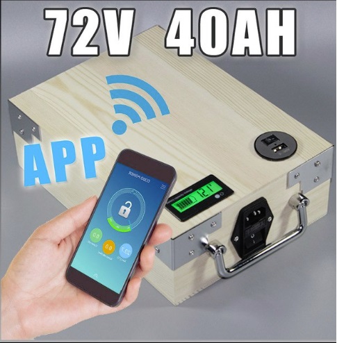

Если не сами собираете дороже выйдет готового даже вместе с бонусом.
Такие параметры собираются на гайках, ну кроме контроллера.
Это 24 пары по две штуки на 3,2v по 20аh
Если уже в старый корпус то сэкономите на этом хотя при этом нужно
подбирать батареи под размер, если корпуса нет то ещё +
Много всего если, при себестоимости в 1000 лучше не рисковать.
Возьмите готовое решение за 1200 c бонусом

енто где ж такие шаровые аккумы продаются? ссыль плиз.
Тута, всё в одно ящике вместе с зарядкой + бонус
Размер ящика под раму
