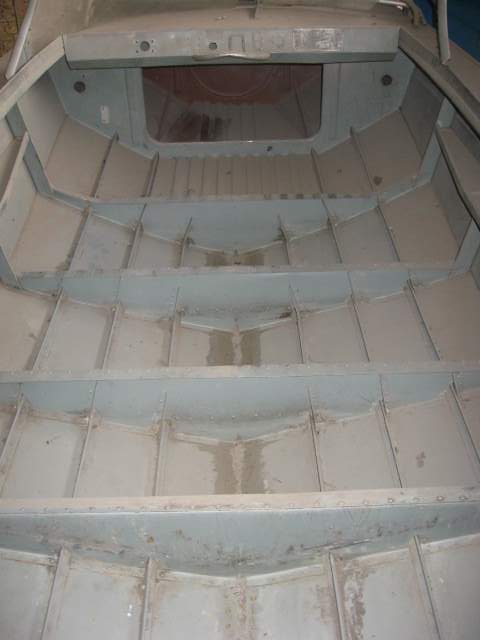

Да вот сравните.Это Днепр.У него 14,5 градусов на транце, а у Казанки 5М3 всего 5 градусов.
Назва:  709494_69869.jpg
Переглядів: 511
Розмір:  23,7 КБ

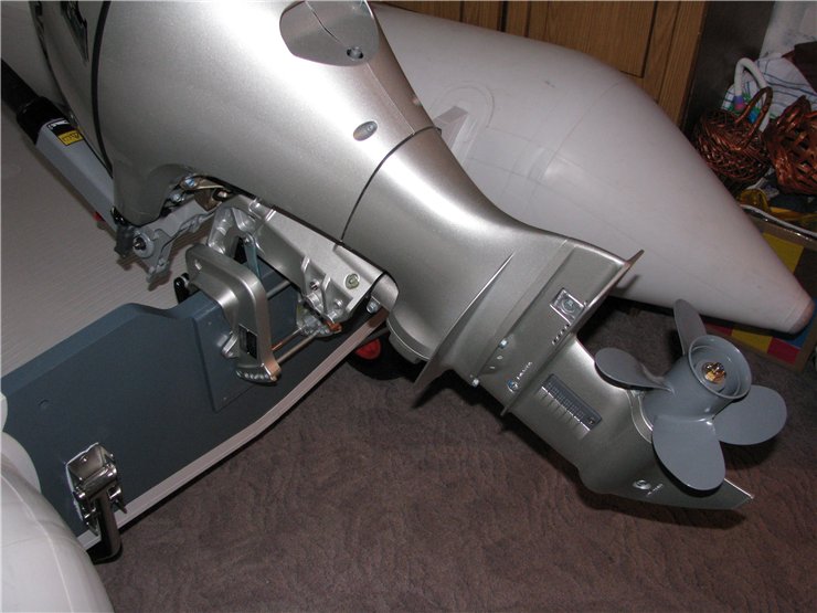

Я уже десять раз Вам на двух сайтах написал, что нужен родной Хондовский винт с шагом 8 и четырьмя лопастями.
Назва:  4b57ba0e6d18.jpg
Переглядів: 589
Розмір:  69,3 КБ
