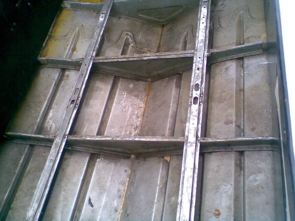

Руслан в том то и дело что у Казана очень переходная килеватость, и примерно до середины корпуса приличная килеватость и фактически глиссер держится на пол корпуса, как только определённа скорость, Казанка сваливается с глисера, в переходной или возмещающий. и пишу тоже только с личных наблюдений. В компании у товарища есть . 5м. то с 30-ым Вихрём при двух чел и поклажей очень тяжело вылазит на глисс. Постоянно ко мне перекидывают груз, а у меня на штатном. Правда один только товарищ о 120 кг но и он в моей лодке и я и ещё один челПрог вытаскивает нормально. Но я к чему пишу пусть даже 5м3, 15-ки ей оч мало.
Так всё дело в месте расположения основного груза.
Здесь речь о румпельном моторе весом в 50 кг плюс два тела.
Один сзади другой впереди и всё будет как нужно.
Вот это страшно килеватое днище изнутри.
Просто не нужно сидеть на передних лавках с маломощным мотором.
Вот одного понять я не в силах, я ведь ни где не писал что 15-ки достаточно, я просто доказываю,что с двумя лодка будет глиссировать только с грузовым винтом.

ну во и смотри , к мету стыков днища ещё идёт приличная килеватость. Ну спорить не буду возможно что если так люди расположаться,то возможно и выйдет на глисс.Но токак под Вихрём 30-м 5м идёт, хоть убей что то сомнение гложит. Но всё покажет первый выход на воду. Тут думаеться надо дождаться весны поставить моторчег и пройтись. Практика большое дело

Вовка, поверь Руслан знает, что говорит. а по пооду килеватости на миделе у Казанки, так она не больше. чем у Днепра на транце.
